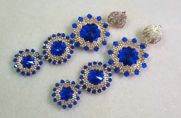

Si noti che questo tipo di montatura viene realizzata con la tecnica del Peyote circolare e che tale tecnica richiede sempre un numero pari di perle all’inizio. L’incastonatura a stella si ottiene quando il numero di perline Delica è divisibile per 4. Ecco un esempio di tutorial realizzato con un’incastonatura a stella: orecchini con cabochon Purecrystal.
boucles d'oreilles cabochons purecrystal
