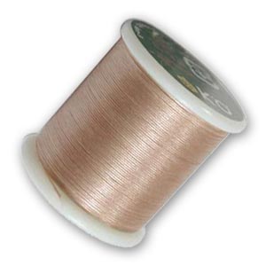

Da Veyrat (24/08/2026 18:15:56)
Bonjour
Étant un peu perdu, j'ai besoin de Conseil pour les fils pour tissage sur métier....ce fil est il plus résistant que le fil miyuki nylon beading thread ?
Doit on prendre deux fil différents (fils pour le métier et fil pour tissage)?
Je vous précise que les bracelets sont fait pour une petite de 5 ans (qui bouge beaucoup, pour cela que je cherche un fils résistant!)
Merci pour vos Conseil
Nathalie
Il nostro esperto Lucie ti risponde (25/08/2026 09:15:03)
Bonjour, Le fil KO est effectivement plus solide que le Miyuki Nylon Beading Thread : c'est un nylon plus résistant, qui ne s'effiloche pas et ne fait pas de nœud, ce qui en fait un très bon choix pour un bracelet. Pour un tissage sur métier, vous pouvez utiliser le même fil KO à la fois comme fils de chaîne (ceux tendus sur le métier) et comme fil de trame (celui qui passe dans les perles). C'est plus simple lorsque l'on débute de choisir un seul type de fil. Pour plus de solidité sur un bracelet enfant, pensez aussi à bien tendre le tissage et à faire plusieurs passages de fil dans les rangs de finition. Belle création.
4/5
Da MAËVA (pubblicato su : 05/01/2023 , acquistato su : 05/11/2022)
Le fil KO assure un bon tissage. J'ai remarqué de légères différences de textures et de solidité selon les couleurs. Le fil Naturel est le moins bon en terme de qualité. Il s'effiloche plus facilement que ceux teintés. Je travaille ces fils avec des micro tissages à l'aiguille.
