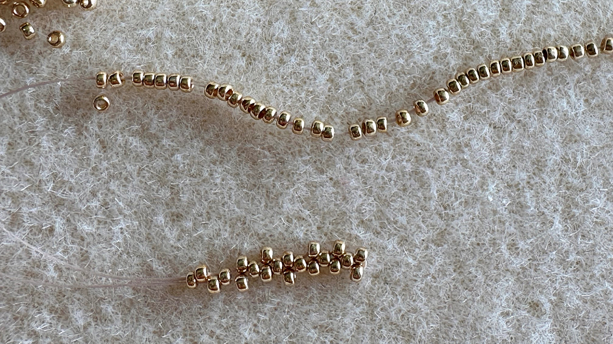

Tappa 2
Orecchini pendenti Cellini con trama peyote piatta a effetto spirale : Tappa 2
Infilare 64 rocailles 15/0 e peyote per realizzare una fila (si vedranno 3 roc 15 in diagonale).
Vedere lo schema all'inizio del tutorial.

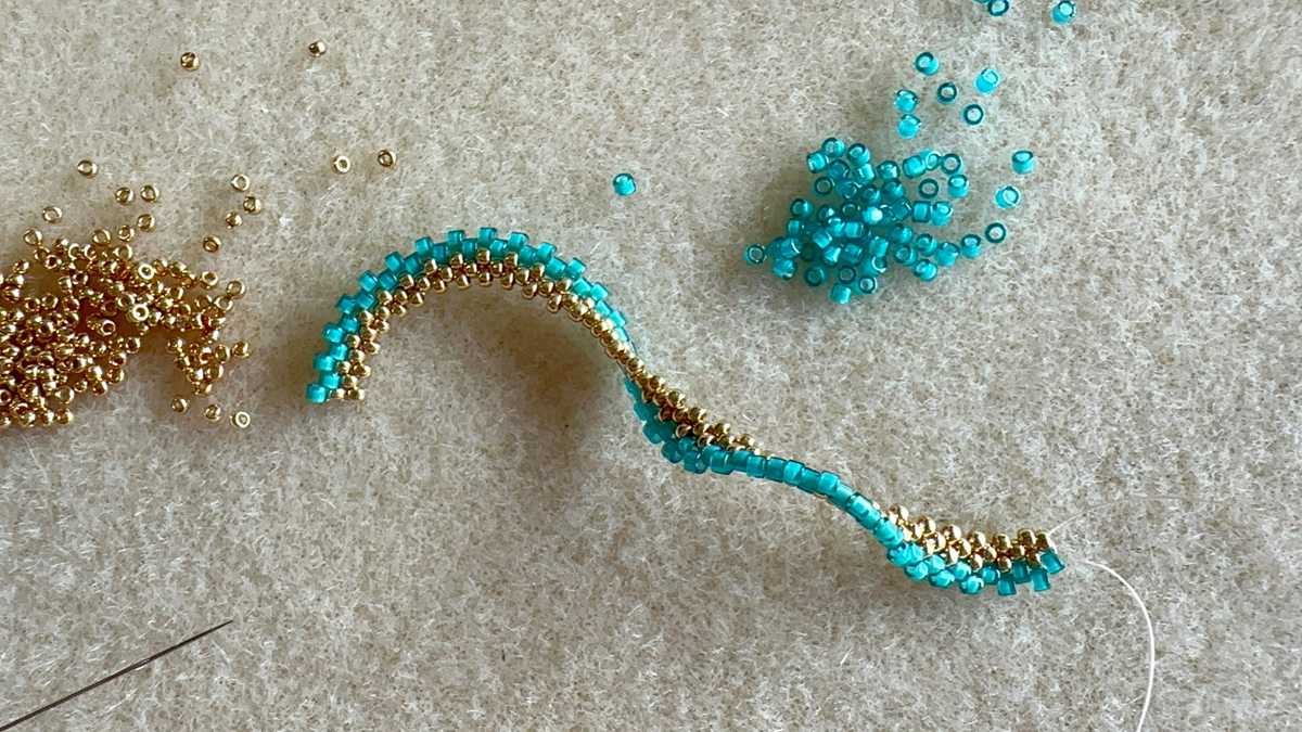

Tappa 3
Orecchini pendenti Cellini con trama peyote piatta a effetto spirale : Tappa 3

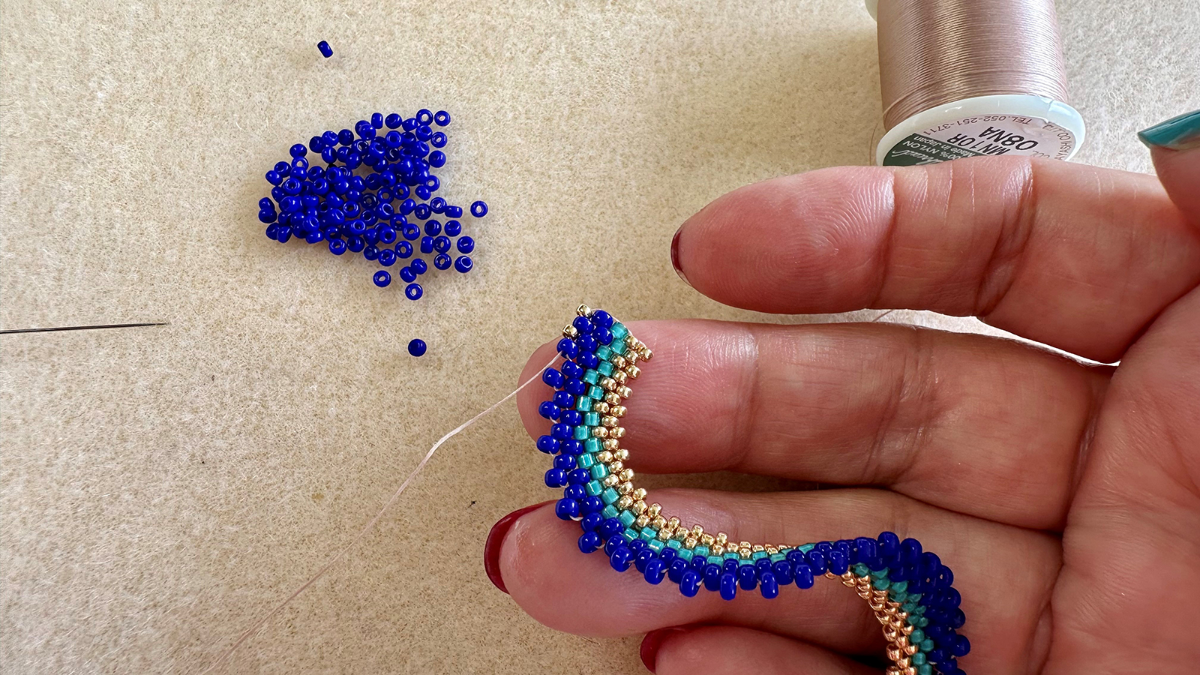

Ora utilizzate i delicati 11/0. Peyote avanti e indietro.
Tappa 4
Orecchini pendenti Cellini con trama peyote piatta a effetto spirale : Tappa 4
Utilizzare ora le rocailles 11/0. Eseguire 2 file (una di andata e una di ritorno) con il peyote.
Quindi eseguire un'altra fila di peyote (in un senso).

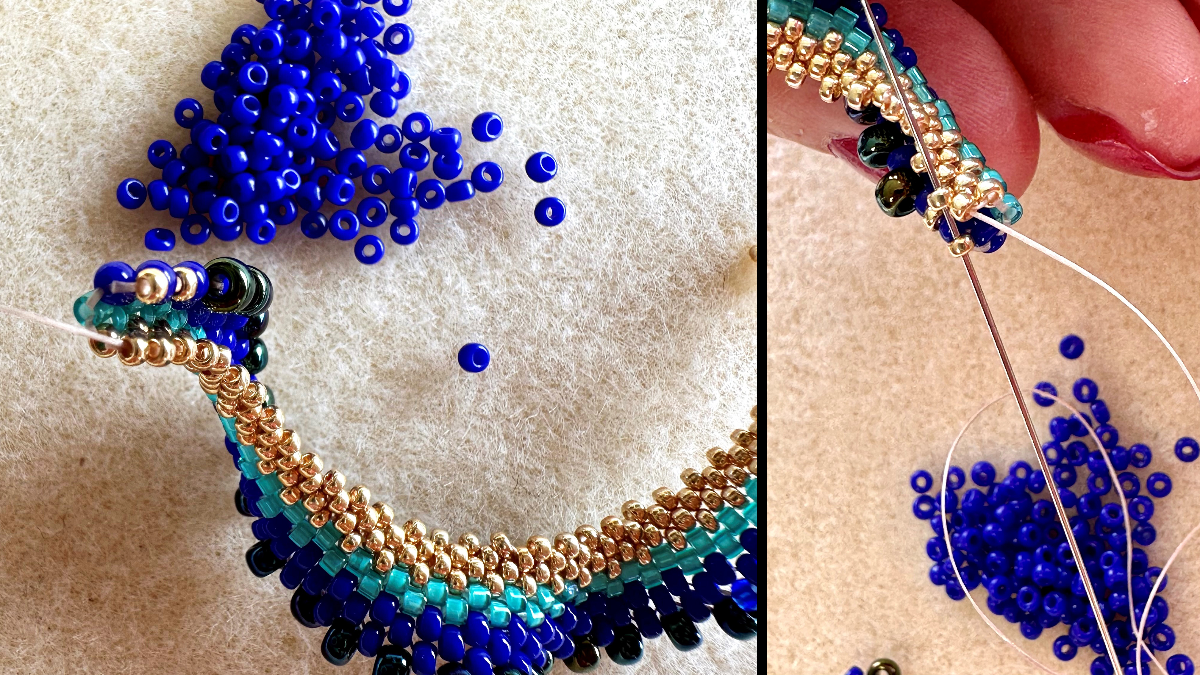

Tappa 5
Orecchini pendenti Cellini con trama peyote piatta a effetto spirale : Tappa 5

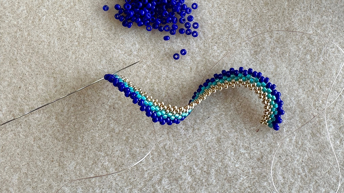

In questa fase utilizzare perline 8/0 e 15/0.
Eseguire una riga di peyote posando 2 rocailles 15/0, quindi utilizzare le rocailles 8/0 fino a una perlina prima della fine della riga. Terminare la fila con 1 perlina 15/0.

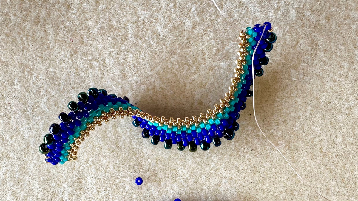

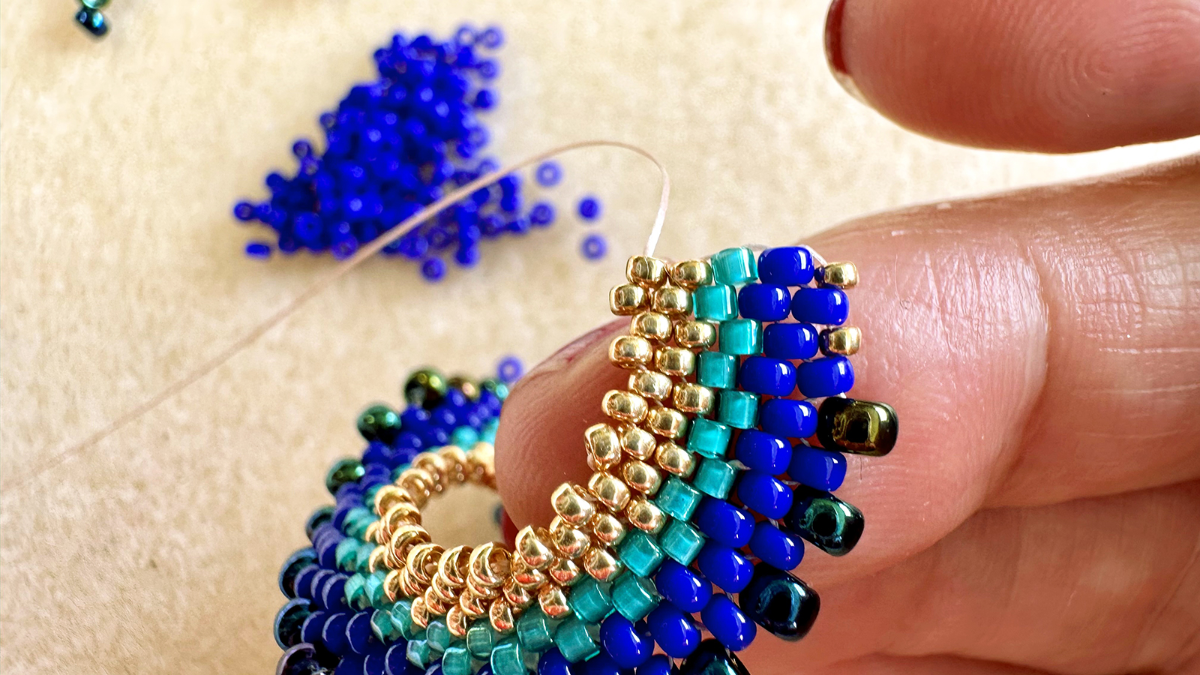

Tappa 6
Orecchini pendenti Cellini con trama peyote piatta a effetto spirale : Tappa 6
Tirare il filo per posizionare correttamente le perline. La torsione si formerà, lasciate che il movimento avvenga senza cercare di appiattirla.

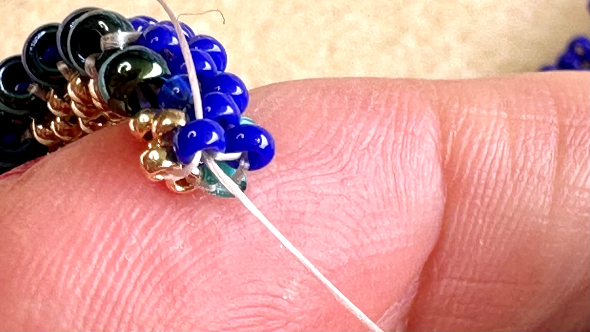

Tappa 9
Orecchini pendenti Cellini con trama peyote piatta a effetto spirale : Tappa 9
Chiudere il tubo a un'estremità bloccando il filo. A tale scopo, passare attraverso 2 perline affiancate e tirare il filo all'estremità superiore del tubo. Non tagliare il filo (vedi passo successivo).

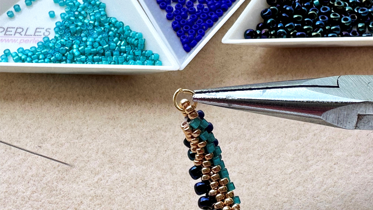

Orecchini pendenti Cellini con trama peyote piatta a effetto spirale : Tappa 10
  • Formare un fermaglio per fissare il tubetto al gancio per orecchio:
  • Con il filo rimanente, infilare 6 perline 15/0 e passare l'ago attraverso una perlina opposta all'estremità del tubetto.
  • Per fissare il gancio, è preferibile passare il filo una seconda volta.
  • Bloccare il filo mentre scende nella trama, quindi tagliarlo con il bruciafilo.
  • Prendere la seconda estremità e chiudere il tubo con il filo. Bloccarlo tra le perline, quindi tagliarlo con il bruciafilo come prima.

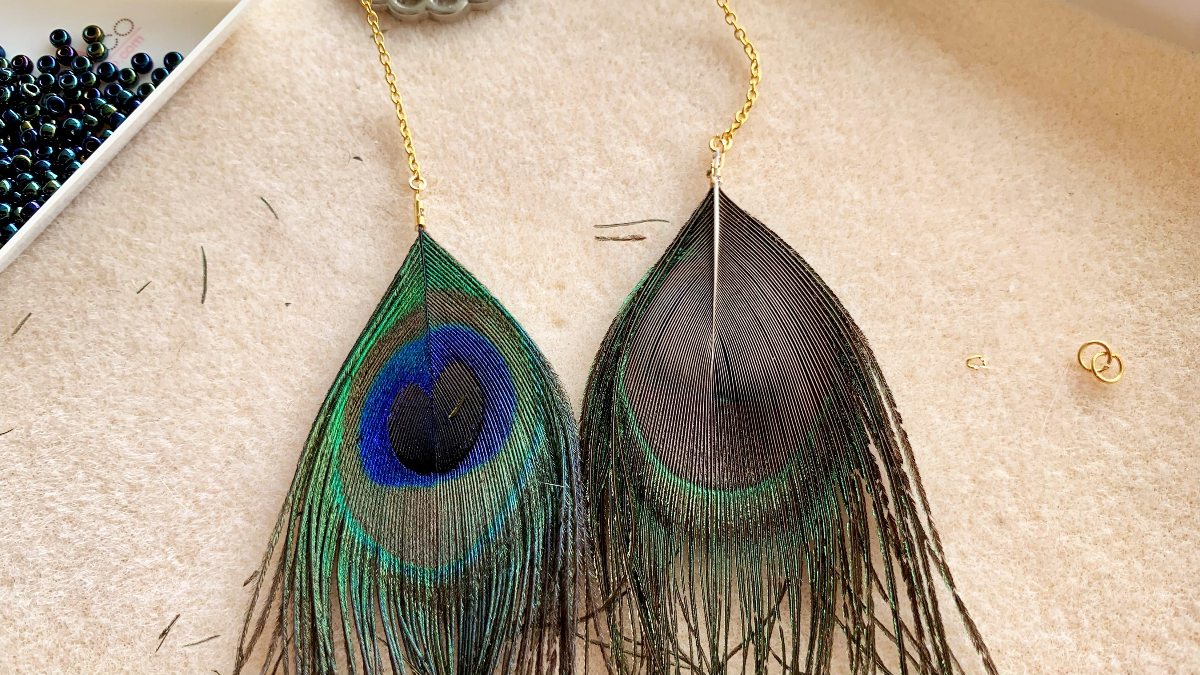

Tappa 11
Orecchini pendenti Cellini con trama peyote piatta a effetto spirale : Tappa 11
Montaggio.
Preparare la piuma di pavone. Per restringere l'occhio della piuma, rimuovere alcuni barbigli se necessario. Tagliare la piuma con forbici sottili, quindi posizionare il morsetto per tenere la piuma in posizione. Lasciare riposare.
Tappa 12
Orecchini pendenti Cellini con trama peyote piatta a effetto spirale : Tappa 12
Prendere la catena e tagliarla a misura. Posizionare un anello a ciascuna estremità della catena.
Attaccare la piuma e il suo fermaglio.
Collegare il secondo anello della catena al gancio per orecchio. Controllare che gli anelli siano ben fissati e, se necessario, applicare una goccia di smalto trasparente sulla giuntura per fissarla.

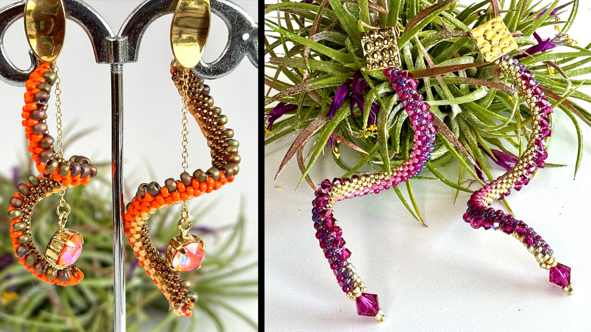

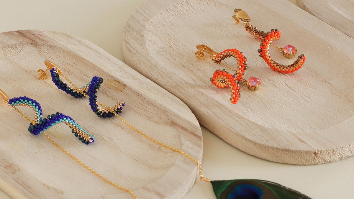

Propongo 2 varianti di questo modello:
  • palette di colori rosa e arancio per l'estate
  • finiture con cristalli per la luce
  • ganci per orecchie per l'eleganza e l'armonia

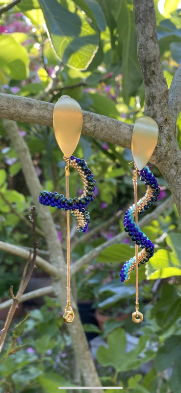

Il risultato
Schema Orecchini pendenti Cellini con trama peyote piatta a effetto spirale

Da GINETTE (pubblicato su : 08/06/2023 )
SUPER tutoriel ,facile , grâce aux explications de VIRGINIE @Perlonz?en , ludique et surprise au bout du zip ?. tortillons pas toujours ceux que l?on attendais !!!!
Variantes possibles ?. J?ai aimé la forme du tissage avant zip et l?ai adapté façon créole !
Merci Merci Perlonz?en et Perles & Co pour cette belle collaboration!
Il nostro esperto Bénédicte R. ti risponde (19/06/2023 16:58:23)
Ravie que ce tuto vous plaise ! Super idée pour les créoles :)
Il cliente Virginie Dumas risponde (29/06/2023 13:17:59)
Quelle belle inventivité que la transformation en créoles; bravo Ginette, tu es au top. je suis certaine que tu vas en créer beaucoup d'autres. N'hésite pas à nous les partager ici.

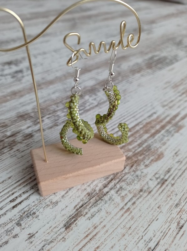

Da katty (pubblicato su : 29/06/2023 )
Ravie de ce tuto. J'ai juste mis des mini gouttes au lieu des rocailles 8 (vu que je n'en avais pas) ça alourdi juste un peu le poids des BO mais rien de grave. Je n'ai rien rajouter de plus pour ne pas faire trop chargé. J'en referais avec d'autre couleurs et d'autre essais pour remplacer les rocailles.
