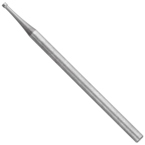

Da Cécile (26/10/2026 10:32:29)
Bonjour, Je débute dans la création de bijoux (boucles d'oreilles en particulier) auriez vous un Tuto pour l'utilisation de l'aléseur ? Ou de l'utilisation de cette fraise pour les finitions ? Car je ne le trouve pas . Merci pour vos réponses. Très belle journée à vous et toute votre équipe .
Il nostro esperto Lucie ti risponde (27/10/2026 09:23:17)
Bonjour, nous n'avons pas de tutoriel dédié à l'utilisation de cette fraise cloche, mais voici les explications de base pour vous guider : Elle permet d'arrondir et d'adoucir l'extrémité des fils métalliques après la coupe.
Comment l'utiliser :
Fixation : Montez la fraise sur votre outil rotatif (type Dremel). Assurez-vous que votre pince de serrage accepte une tige de 2,3 mm (si ce n'est pas le cas, un mandrin universel fera l'affaire).
Utilisation : Placez le bout du fil bien droit au centre de la cloche, puis faites tourner à vitesse modérée en exerçant une légère pression, jusqu'à obtenir une finition lisse.
Choix du diamètre :
Cette fraise de 1,2 mm est idéale pour les fils de 1 mm.
Pour des crochets de boucles d'oreilles (souvent plus fins), choisissez une fraise supérieure de 0,1 mm à 0,2 mm par rapport au diamètre du fil (ex. : une fraise de 0,9 à 1,0 mm pour un fil de 0,8 mm).
Pour aller plus loin dans le travail du fil, n'hésitez pas à consulter notre rubrique Tutoriels et Fiches techniques
