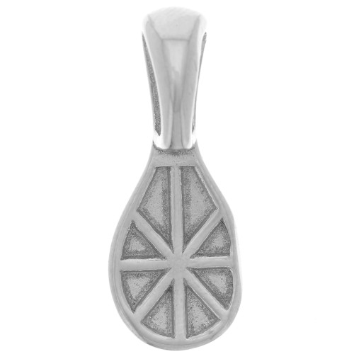

Da Audrey (05/03/2023 15:53:37)
J'ai un soucis parce que les cabochons en pierres naturelles se décollent alors que j'ai essayé : Hasulith, UHU epoxy bi composant, araldite epoxy bi composant.
Quand je colle je ponce avant la surface pour qu'elle accroche, je mets de la colle jusque dans les creux de l'attache pendentif pour venir à ras des rainures ensuite j'applique le cabochon et ça tient pas.
Est-ce encore une autre colle que je dois prendre, ou alors ne pas remplir les trous et seulement les rainures ? Je ne comprends pas le problème. J'hésite à prendre de la cyanolite et sinon je ne prendrai plus cet apprêt.
Merci de vos conseils
Il nostro esperto ti risponde (06/03/2023 11:26:31)
Bonjour, avez-vous utilisé la bonne taille de cabochon ? J'ai l'impression que votre cabochon est beaucoup trop grand pour l'attache pendentif, il n'est donc pas compatible. Sur un cabochon avec une taille adaptée, je vous conseille la colle Cyanolit, qui est très forte, attention elle adhère rapidement. Penser à nettoyez la surface à coller, elle doit être propre, sèche et dégraissées.
