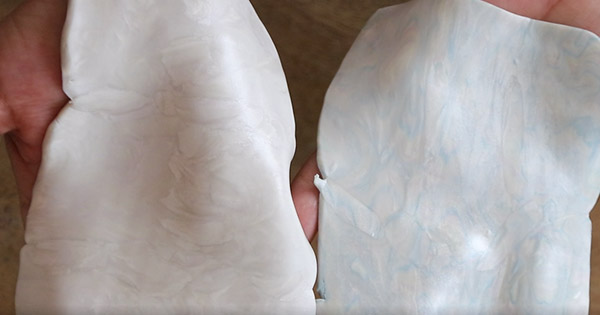

Allison Cohade , grazie per aver condiviso i suoi consigli, ti offre due tecniche:
- tecnica 1: realizzata esclusivamente con argilla polimerica
- Tecnica 2: realizzata con argilla polimerica e polvere di mica.
Le tecniche sono più o meno simili in termini di implementazione ma hanno un aspetto leggermente diverso, il primo è più scuro del primo (a destra nella foto).
Scegli in base alle tue preferenze;)

Tecnica 1
1. Tagliare la pagnotta di argilla polimerica bianca perlata nella sua interezza per ottenere pezzi di uguali dimensioni.
2. Metterli uno accanto all'altro e distribuire con il rotolo per ottenere un piatto di pasta.
3. Passare l'impasto nella macchina:
- 1 x taglia 0 (la più spessa)
- 1 x taglia 2
- 4/5 x taglia 4 per ottenere una pasta liscia e omogenea
4. Tagliare a metà il piatto ottenuto e metterlo in un lato.
5. Dall'altro, tagliare 3 pezzi di dimensioni più o meno identiche e aggiungere su ciascuno di essi un pezzo molto piccolo di argilla polimerica di diversi colori (esempio: un pezzo di blu sul primo pezzo di pasta bianca / un pezzo di verde sul secondo pezzo ecc. (fare riferimento al video))
Andare ai passaggi 6 e 8 fino alla completa miscelazione.
6. Passare ciascun pezzo a turno attraverso la macchina per impastare per ottenere un impasto leggermente colorato del colore dell'impasto appena aggiunto.
7. Una volta ottenuti i tuoi pezzi di pasta colorata, tagliali ciascuno in 3 pezzi. Fai lo stesso con il pezzo di pasta bianca messo da parte.
8. Impilare i pezzi di pasta alternando un pezzo bianco, un pezzo di colore. Taglia i bordi per ottenere una forma quadrata / rettangolare con spigoli vivi.
9. Taglia questa forma a metà e sovrapponi i due pezzi. Applicare leggermente con il rullo e ripetere l'operazione 2-3 volte.
10. Crea forme nel tuo pezzo usando una punta, le dita o uno strumento manuale per creare irregolarità nella millefoglie di madreperla. Mescolare l'impasto con le mani e ripetere il processo una seconda volta.
11. Lasciare riposare l'impasto per 1 ora prima di tagliare fette di uguale spessore. Mettili uno accanto all'altro per formare una piastra uniforme, prima usando il rullo e poi la macchina per la pasta.
Il tuo piatto di madreperla è ora completo;
Tecnica 2
Per realizzare questa variante dell'effetto madreperlato nell'argilla polimerica, puoi seguire tutte le istruzioni fornite nella tecnica 1 dei passaggi da 1 a 4.
5. Sul pezzo rimanente di pasta bianca, posizionare la polvere di mica a strisce alternando 3 colori (viola, verde, blu). Passa alla macchina per ottenere il mix di colori.
Continua a costruire la tua lastra di madreperla seguendo i passaggi della Tecnica 1.
