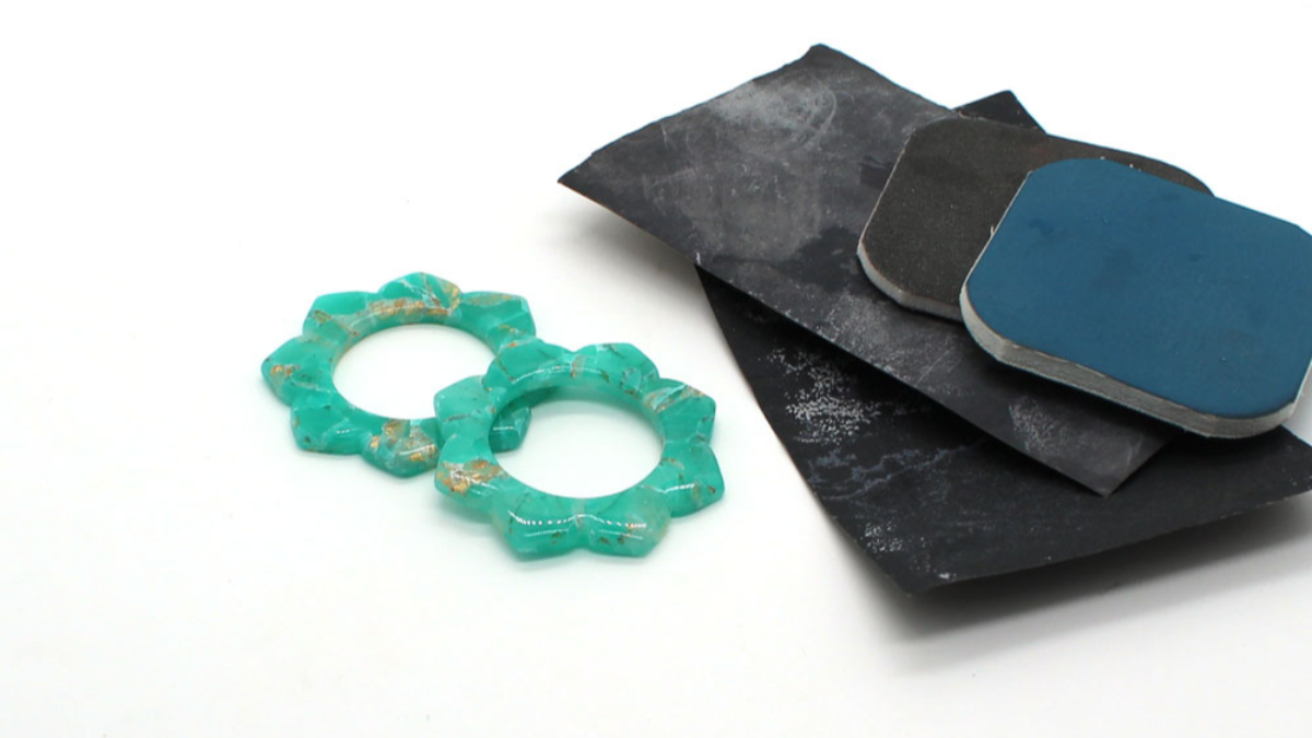

Fase 1: levigare il Fimo
Preparate un recipiente con acqua calda o tiepida e una goccia di sapone. La temperatura dell'acqua è importante perché la pasta polimerica è sensibile al calore, quindi si espande leggermente con il calore, consentendo una levigatura più profonda rispetto all'acqua fredda. Il sapone serve a intrappolare tutte le particelle di polimero nell'acqua, in modo da non inalarle.
Per facilitare la carteggiatura si può utilizzare un blocco di carteggiatura.
La levigatura si esegue con abrasivi a grana fine, come quello usato qui, che ha una grana 1000. Esistono grane più grosse per la levigatura, ma tutto dipende dalla superficie del pezzo. Se avete lavorato con la tecnica del mosaico e avete riempito una pasta strutturata con una miscela di polimero duro e polimero liquido, dopo la cottura dovrete usare una grana più grossa, come la 600 o la 800, per poi passare alla 1000 o 1200.
Il gesto da adottare è circolare o trasversale, una volta in una direzione, un'altra nell'altra, non forzate o graffierete il polimero. Alla fine di questa fase, il vostro pezzo di polimero sarà leggermente bianco, come se avesse una pellicola opaca sopra.
