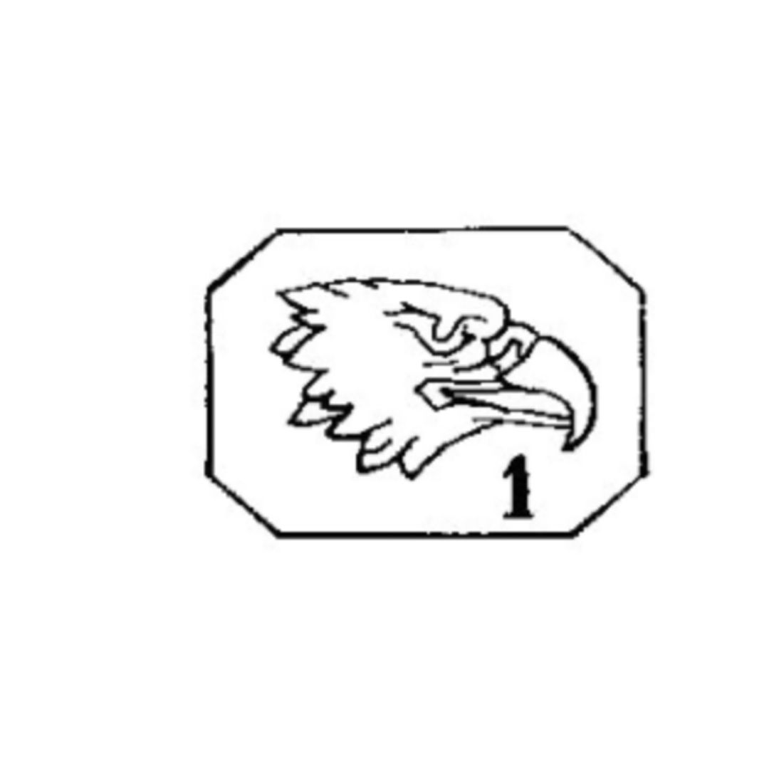

Poincon orPunzone a testa d'aquila 1° titolo
22K
grado garantito: 916/1000
Si tratta di un punzone di titolo e viene quindi apposto dall'Ufficio di Garanzia.
Viene utilizzato solo sulle monete nuove di peso pari o superiore a 3 g.

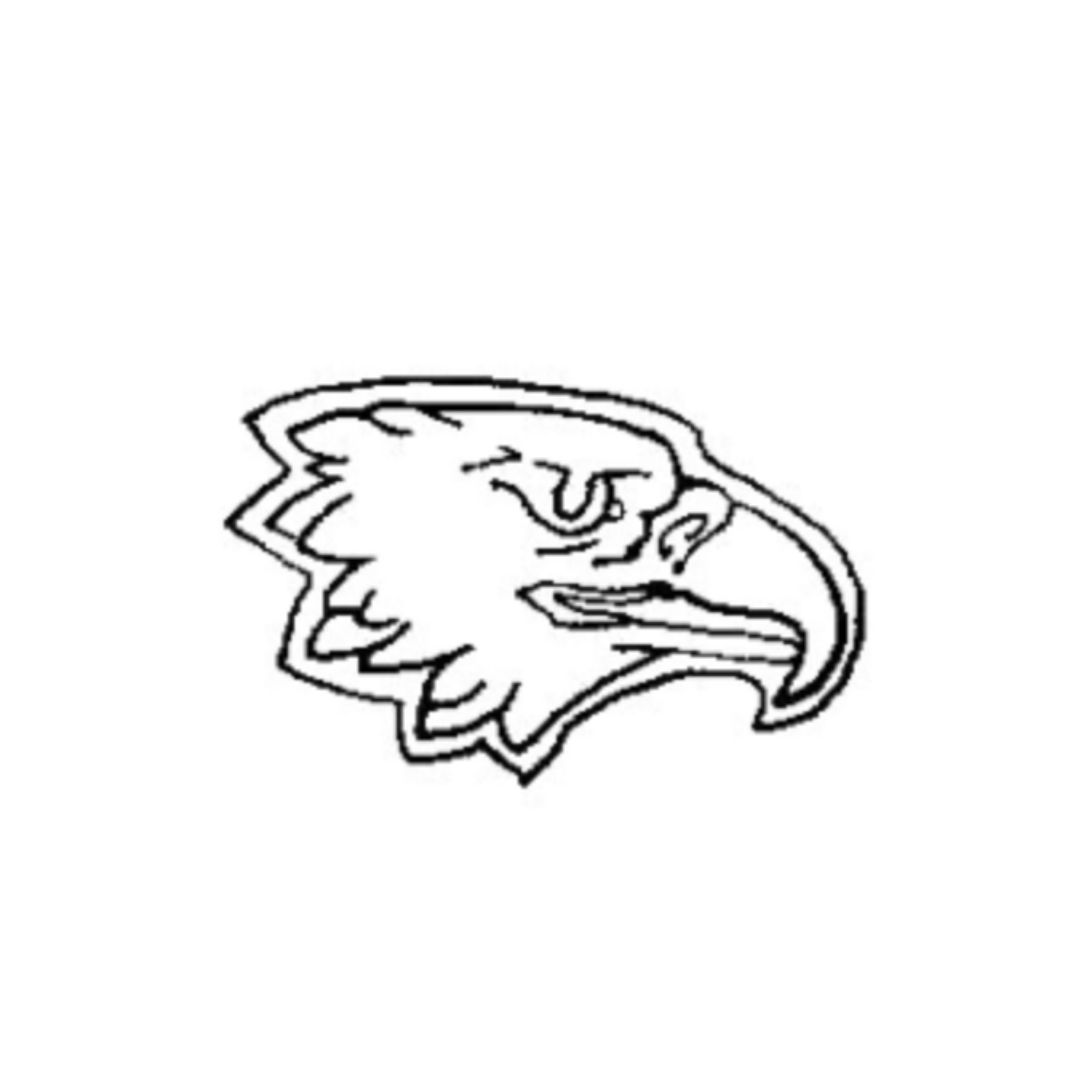

tete d'aiglePunzone a testa d'aquila
18K
grado garantito: 750/1000
Si tratta di un marchio di garanzia che i produttori possono apporre autonomamente nell'ambito della delega dei marchi.
È il marchio più comune sia per i gioielli nuovi che per quelli usati.
Garantisce l'origine francese.

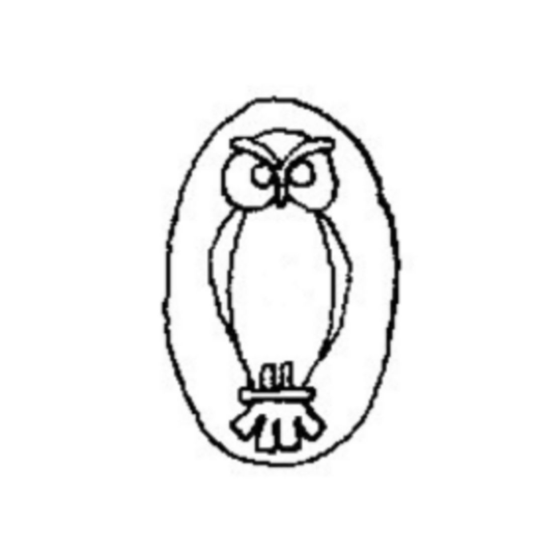

poincon orPunzone Gufo (introdotto nel 1994)
18K
Garantisce gioielli usati di origine straniera o incerta.

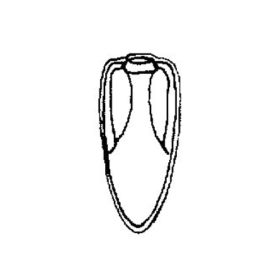

Punzone Anfora
(introdotto nel 2002)
grado garantito: 999/1000
Si applica all'argento puro e può essere visto in particolare sui lingotti.
È molto raro sui gioielli.

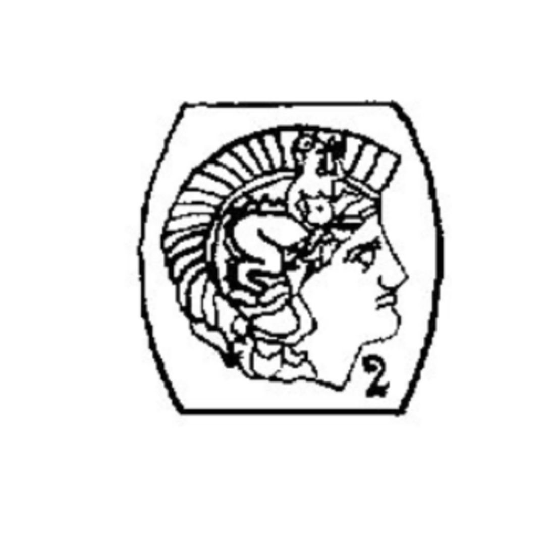

poincon argentPunzone Testa di Minerva 2° titolo
grado garantito: 800/1000
Si tratta di un marchio di garanzia e viene quindi apposto dall'ufficio di garanzia.
Riguarda solo i pezzi nuovi.
