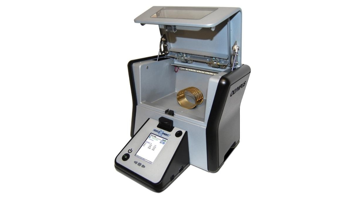

Beh, bisogna testarlo! Noi di Perla & Co controlliamo tutti i nostri prodotti. Alla consegna, se il risultato di uno dei metalli pesanti supera il limite stabilito, il prodotto viene sistematicamente accantonato e restituito al fornitore.
Per sapere se le vostre creazioni, o gli articoli importati non acquistati da Perla & Co, sono conformi alla norma REACH, possiamo effettuare controlli preliminari sui campioni utilizzando il nostro spettrometro di fluorescenza a raggi X (XRF).
Questi nuovi servizi sono a vostra disposizione, tramite il nostro sito web e se la vostra attività ha sede in Francia, per verificare la qualità e la conformità dei componenti di gioielleria che non avete acquistato da Perla & Co.
Tuttavia, Perla & Co non sostituisce un laboratorio di analisi certificato. I risultati forniti non hanno valore legale e non sono certificati.
