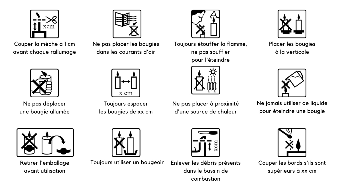

Facoltativo ma consigliato:
  • "Tagliare lo stoppino a 1 cm prima di ogni riaccensione".
  • "Soffocare sempre la fiamma, non spegnerla".
  • "Non collocare le candele in presenza di correnti d'aria".
  • "Posizionare le candele in verticale".
  • "Non spostare mai una candela accesa".
  • "Distanziare sempre le candele di xx cm" (xx è la distanza minima di sicurezza raccomandata dal produttore).
  • "Non collocare la candela vicino a una fonte di calore".
  • "Non usare mai un liquido per spegnere una candela".
  • "Rimuovere l'imballaggio prima dell'uso".
  • "Utilizzare sempre un portacandele
  • "Tagliare i bordi se sono più lunghi di xx cm" (xx corrisponde alla porzione da tagliare raccomandata dal produttore).
  • "Rimuovere eventuali detriti dalla camera di combustione".
picto afnor
