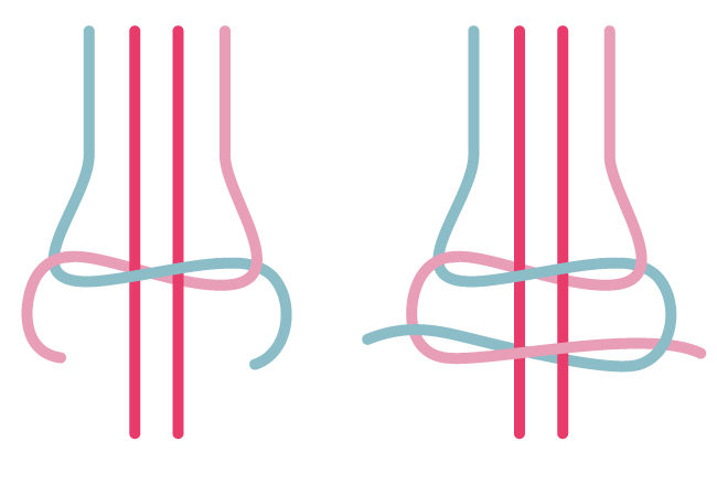

2 - Come si fa un nodo scorsoio?
Se vi state chiedendo come chiudere un bracciale Miyuki senza chiusura, vi suggeriamo di fare un nodo scorsoio. Esistono diversi modi per fare un nodo scorsoio. Ecco un metodo. Faremo un nodo scorsoio ritorto:
  1. Incrociare i fili del braccialetto.
  2. Tagliare un nuovo pezzo di filo di 30 cm.
  3. Legare il nuovo filo ai due fili del braccialetto con un nodo semplice. Mantenere la stessa lunghezza su ogni lato del nodo, cioè 15 cm.
  4. Posare i fili del bracciale in verticale e i due fili del nodo in orizzontale, in piano sul tavolo.
  5. Passare il filo destro del nodo scorrevole sotto i due fili del bracciale. Passare il filo di sinistra sotto il filo di destra, sopra i due fili del bracciale e attraverso l'asola formata dal filo di destra.
  6. Stringere.
  7. Ripetere il punto 5 e stringere più volte fino a ottenere un tubo di nodo di 1 cm.
  8. Tagliare i fili del nodo a 4 mm dall'ultimo nodo.
  9. Scioglierli con un accendino, assicurandosi che i fili si siano fusi con il nodo.
