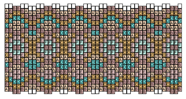

Passaggio 1: infilare le prime perle
Inizia mettendo la prima linea di perle. L'ideale è iniziare nel mezzo, i bordi del braccialetto non sono sempre molto regolari. Dopo aver messo le perle sulla prima riga, metti l'ago e infila le prime due perle per "chiudere il braccialetto".
Passaggio 2: tessere, tessere
Continua la tessitura allo stesso modo di un classico braccialetto circolare in peyote, tranne per il fatto che invece di indossare una perlina e saltarne una, qui devi mettere due perle e saltarne due. La difficoltà di questo passaggio sarà quella di trovare la giusta tensione perché se non stringi abbastanza il braccialetto, sarà troppo lento e se al contrario stringi troppo, sarà troppo rigido e le perle non verranno inserite bene tra di loro.
Passaggio 3: tessere, tessere, tessere
Continuare a tessere nello stesso modo specificato al passaggio 1 fino all'ultima riga. Non esitate a posizionare le perle da soli dopo ogni filettatura se non si posizionano da sole.
Passaggio 4: arriva all'ultima riga
Per l'ultima riga, metti le tue due perline nel punto corrispondente al diagramma, quindi passa l'ago e il filo nelle seguenti perline in modo da lasciare quindi dove devi mettere le perline successive e così via fino a 'alla fine della linea.

Bonjour, le schéma est composé de motifs assez petits à répéter plusieurs fois. Le nombre de répétitions dépend de la taille que vous aurez déterminée pour votre bangle. Je vous invite à consulter cette fiche technique pour vous aider à calculer le nombre de perles nécessaires pour la réalisation de votre bangle : https://www.perlesandco.com/ressources/ft24841-combien-de-perles-miyuki-pour-un-bracelet-bangle-en-peyote-circulaire.html
