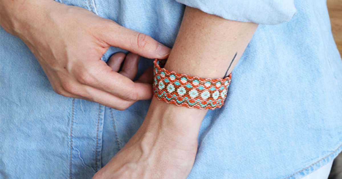

Per misurare la circonferenza del braccialetto di cui avete bisogno, misurate la mano nel punto più largo, alla giunzione tra le dita e il palmo, piegando il pollice verso l’interno. La lunghezza ottenuta vi darà così la lunghezza del braccialetto da realizzare. Nella foto qui sotto si legge circa 19,5 cm. Non stringete troppo il metro a nastro.
