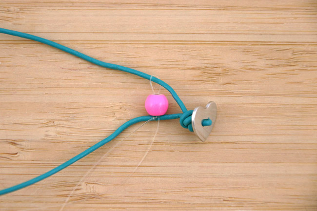

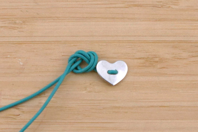

Passaggio 1 : per un polso inferiore a 15 cm, tagliare 1 m di filo di cuoio, è possibile utilizzare il resto del filo per fare un altro piccolo avvolgimento. Piega il filo a metà e infila il bottone. Posizionalo al centro e fai un nodo con le due corde più vicine al bottone.
Passaggio 1: braccialetto-avvolgente-multicolore-2-giri-bambino
Passaggio 2 : tagliare 2,5 m di filo di nylon e legare l'estremità al cavo con un doppio nodo. Metti una goccia di colla sul nodo per assicurarti che rimanga in posizione. Infila una perla. Fai scorrere il cordone all'estremità del filo e posizionalo dritto tra i due cavi. Il filo di tessitura dietro il secondo cavo.

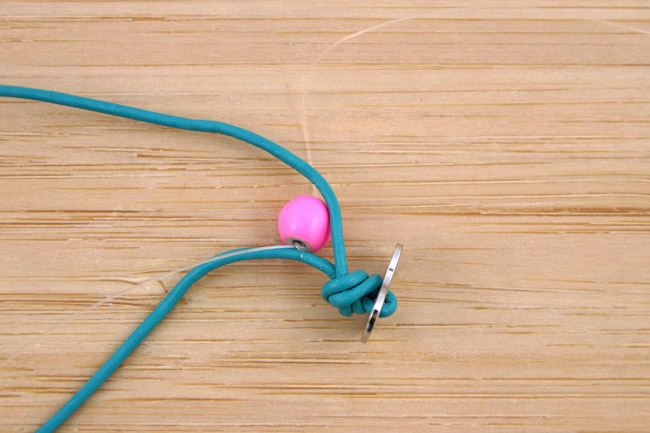

Passaggio 3 : infilare il filo davanti al secondo tallone, di nuovo nel tallone e davanti al primo tallone. Stringere il filo tenendo il tallone tra le due corde con il pollice e l'indice.

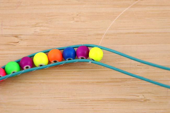

Passaggio 4 : infilare un nuovo cordone, passare il filo dietro entrambi i cavi e ripetere il passaggio precedente. Continua a tessere il braccialetto usando questa tecnica. Infilare le perline in modo casuale fino a quando il bracciale si trova a circa due giri del polso.

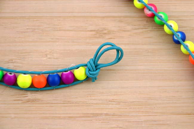

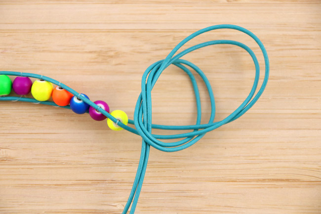

Passaggio 5 : avvolgi i due fili, tienilo premuto, quindi passa i due fili attorno al circuito e nel secondo anello per legare il circuito attorno al primo anello.
passaggio 5- braccialetto-avvolgente-multicolor-2-giri-bambino
Passaggio 6 : regolare il nodo fino a quando non è più vicino alle perline e il passante è di dimensioni adeguate per adattarsi al pulsante e tenere il braccialetto chiuso quando indossato.
