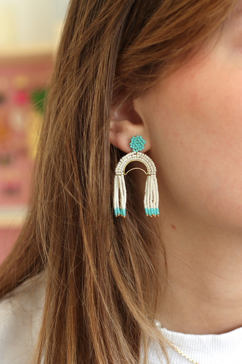

Orecchini pendenti Miyuki che tessono l'arco circolare finale indossato

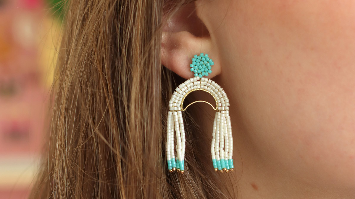

Orecchini pendenti Miyuki intrecciati semicerchio pinterest

Il risultato
