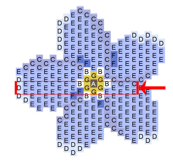

griglia di tessitura libera fiore nontiscordardime miyuki delicas 11 0
Didascalia:
A: DB-0322
B: DB-0351
C: DB-0881
D: DB-1497
E: DB-1587
F: DB-1597
G: DB-2284
Passaggio 1: prendere un metro di filo.
Per tessere questo diagramma in peyote, devi iniziare determinando le 2 file più lunghe:
fase 1 bis griglia di tessitura libera miosotis miyuki delicas 11 0
Quindi, devono essere montati in questo modo, nel mezzo del metro di filo:
fase 1 griglia di tessitura libera miosotis miyuki delicas 11 0
Passaggio 2: con uno dei fili, intreccia la parte inferiore del nontiscordardime, aumenta e diminuisci per seguire il diagramma. Taglia il filo in più file, taglialo a filo con le forbici di precisione.
Passaggio 3: con il filo lasciato da parte in precedenza, ora intreccia la parte superiore del nontiscordardime. Aumenta e diminuisci in modo da poter seguire il diagramma.
fase 3 griglia di tessitura libera miosotis miyuki delicas 11 0
