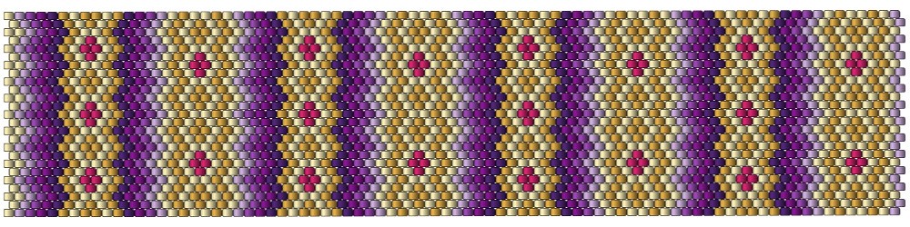

Schema
Schema Bracciale a trama peyote con perle Miyuki Delicas 11/0 con inserto PureCrystal Crystal Mesh Strass

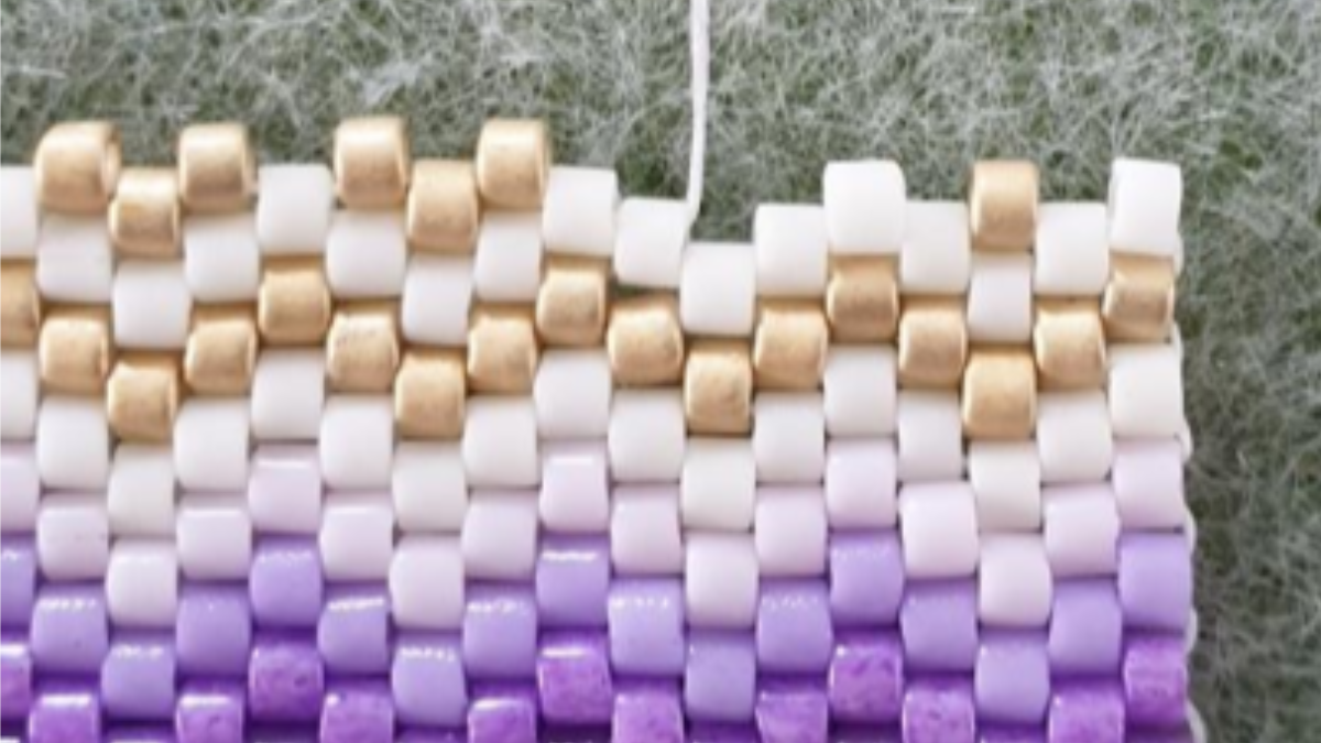

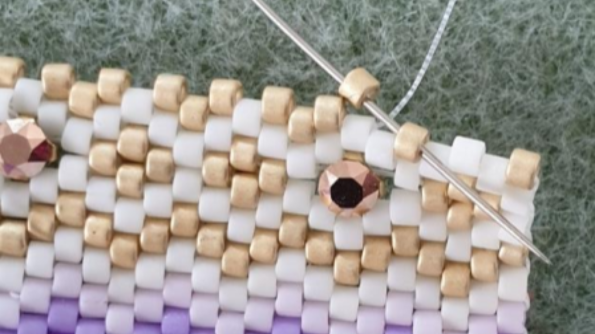

Iniziate l'intreccio con una delle linee alla fine del diagramma. Tessitura con la tecnica del peyote dispari. Si può fare riferimento alla scheda tecnica: Come fare una strana trama di peyote.
Una volta arrivati al punto in cui si vuole inserire un elemento nella trama, basta saltare una perlina salendo nelle due perline Miyuki Delicates successive.
Tappa 2
Bracciale a trama peyote con perle Miyuki Delicas 11/0 con inserto PureCrystal Crystal Mesh Strass : Tappa 2
Nella fila successiva, scendete alle due Delicas successive.
Tappa 3
Bracciale a trama peyote con perle Miyuki Delicas 11/0 con inserto PureCrystal Crystal Mesh Strass : Tappa 3

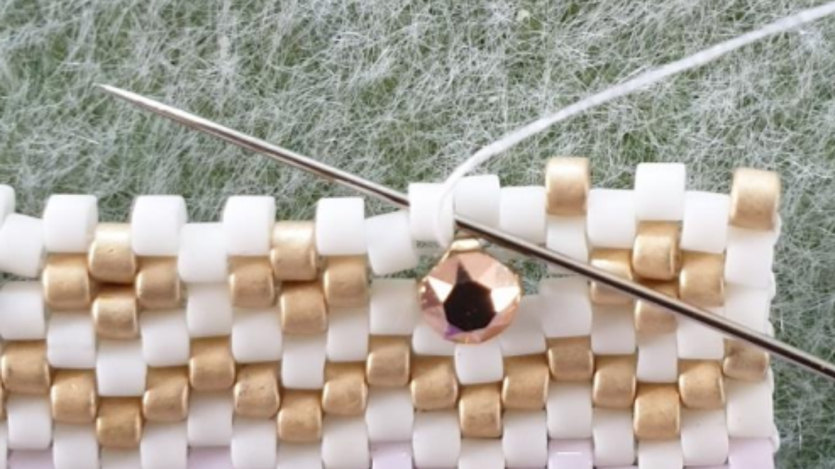

Infilate nello spazio lasciato dalla trama del vostro strass di cristallo PureCrystal Mesh. Fare attenzione a passare solo nell'artiglio inferiore e poi salire nelle 2 perle Miyuki Delicates successive.
Tappa 4
Bracciale a trama peyote con perle Miyuki Delicas 11/0 con inserto PureCrystal Crystal Mesh Strass : Tappa 4
Nella fila successiva, mettere su 1 Delicaas, poi andare all'artiglio superiore della Strass Crystal Mesh
Tappa 5
Bracciale a trama peyote con perle Miyuki Delicas 11/0 con inserto PureCrystal Crystal Mesh Strass : Tappa 5
Una volta che la vostra Strass Crystal Mesh è a posto, continuate a tessere il vostro peyote nel modo classico. A questo punto le perline incordate Miyuki Delicates non saranno posizionate perfettamente, ma si sistemeranno con le righe successive.
Tappa 6
Bracciale a trama peyote con perle Miyuki Delicas 11/0 con inserto PureCrystal Crystal Mesh Strass : Tappa 6
Nella fila successiva, per bordare il Crystal Mesh Strass inserito, infilare 3 perline Miyuki Délicas sopra lo Strass e inserire l'ago nella successiva perlina Miyuki Délicas.
Tappa 7
Bracciale a trama peyote con perle Miyuki Delicas 11/0 con inserto PureCrystal Crystal Mesh Strass : Tappa 7
Nella fila successiva, infilate 1 perla Miyuki Delicates sull'ago e andate nella prima delle 3 perle che bordano la vostra Strass Crystal Mesh. Passare anche nell'artiglio superiore della Strass Crystal Mesh, poi nella 3a perla che delimita la Strass Crystal Mesh.
Tappa 8
Bracciale a trama peyote con perle Miyuki Delicas 11/0 con inserto PureCrystal Crystal Mesh Strass : Tappa 8
Ora riprendete il vostro peyote weave torna al classico peyote weave. Ripetere i passaggi precedenti quante volte necessario quando si desidera inserire una Strass Crystal Mesh.
Tappa 9
Bracciale a trama peyote con perle Miyuki Delicas 11/0 con inserto PureCrystal Crystal Mesh Strass : Tappa 9
Una volta terminata la tessitura, è ora possibile inserire il cappuccio terminale. Per fare questo, dovete finire il vostro lavoro su una linea regolare. Posizionare la punta e stirare le perline Miyuki Delicates infilando il filo attraverso i fori della punta. Per consolidare il vostro lavoro, potete passare due volte attraverso ogni foro della punta.
Tappa 10
Bracciale a trama peyote con perle Miyuki Delicas 11/0 con inserto PureCrystal Crystal Mesh Strass : Tappa 10
Collegare la punta del tessuto alla chiusura del magnete con un doppio anello.
Fate la stessa cosa dall'altra parte.
Hai finito il tuo braccialetto!
Tappa 11
Bracciale a trama peyote con perle Miyuki Delicas 11/0 con inserto PureCrystal Crystal Mesh Strass : Tappa 11

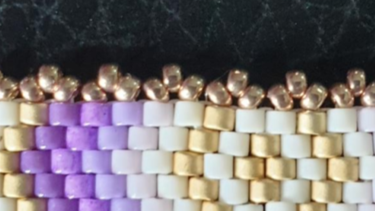

È possibile aggiungere su ogni lato una fila di perle di semi 15/0.
Per fare questo, tessere di lato avvolgendo il filo nella prima perlina Miyuki Delicas. Infilate 3 perline di semi 15/0 e poi tirate il filo verso il basso nella successiva perlina Miyuki Delicas. Salite nelle Delicas accanto ad essa, infilate 3 perle di semi 15/0, scendete nelle Delicas successive... e così via, facendo il giro del bracciale. Ripetere il passo dall'altro lato del bracciale.
