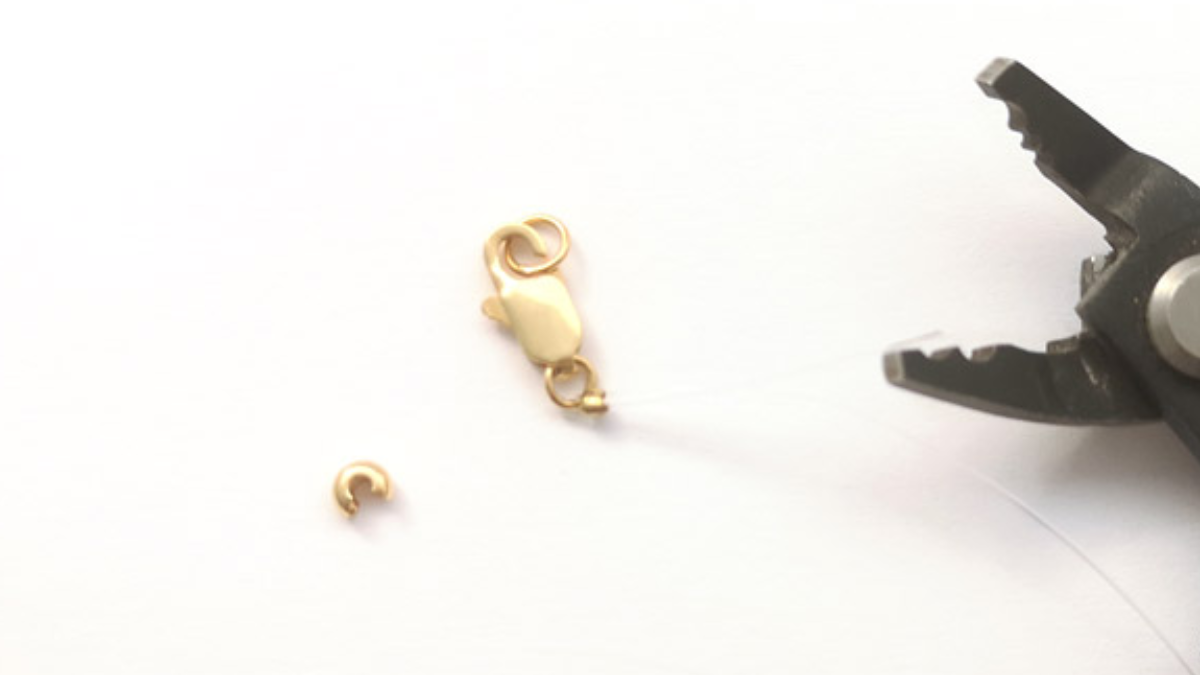

Tagliare circa 70 cm di filo di nylon. Infilare una perlina a pressione, far passare il filo attraverso l'anello di chiusura e di nuovo nella perlina a pressione. Tenere 10 cm di filo e appiattire la perla con la seconda tacca della pinza crush pearl e piegarla in 2 con la prima tacca. Poi mettete la copertura di perle da schiacciare sopra e chiudetela con la prima punta della pinza.
