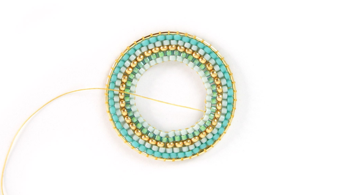

Come intrecciare perline in un cerchio?
Questo tutorial gratuito di perline ti mostra come intrecciare le perline intorno a un anello per creare degli orecchini. Questa è una tecnica di livello intermedio, ma è accessibile ai principianti che hanno già fatto qualche intreccio di perline. Avrete bisogno di un po' di abilità e pazienza, ma la tecnica non è complicata!
Per questo tutorial useremo diversi tipi di perline: Toho e Miyuki taglia 11/0 seed beads e Miyuki taglia 11/0 delicas. Puoi usare perline di diverse dimensioni, ma mantenere lo stesso tipo di perline sullo stesso filo. Queste perline sono tutte disponibili in decine o addirittura centinaia di colori diversi, quindi sentitevi liberi di controllare le categorie corrispondenti.
La tecnica usata qui è quella del Brick Stitch. È una tecnica di tessitura ad ago. Può anche essere usato senza un cerchio di metallo per fare un braccialetto dritto o orecchini geometrici come in questo tutorial: Weaving gridMiyuki pastel earrings in Brick Stitch.
Si chiama punto mattone perché le perline sono aggiunte una per una, in un modello sfalsato, come se si costruisse un muro di mattoni. Per attaccare una perlina, si usa come supporto il filo che collega le due perline della fila sottostante, o il cerchio di metallo stesso.

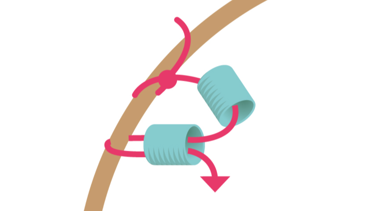

Tagliare un filo di tessitura di 1,5 m e legarlo con un doppio nodo all'anello. Lascia 15 cm dell'estremità del filo in modo da poter nascondere l'estremità del filo nelle perline alla fine. Infila due perline TOHO turchesi, mettile contro l'interno dell'anello e tienile in posizione con il dito. Passare il filo intorno all'anello e indietro nella seconda perlina. Stringere la trama.
Tappa 3
Orecchini con perline tonde turchesi Brick Stitch : Tappa 3
Torna nella prima perlina, poi nella seconda, seguendo lo schema. Questo passo unisce le due perle.
Tappa 4
Orecchini con perline tonde turchesi Brick Stitch : Tappa 4
Infila una terza perlina, mettila contro la seconda e tienila in posizione con il dito. Passare il filo intorno all'anello e poi di nuovo nella perlina. Stringere. Intrecciate ogni perlina nella fila una per una, ripetendo questo passo.
Tappa 5
Orecchini con perline tonde turchesi Brick Stitch : Tappa 5

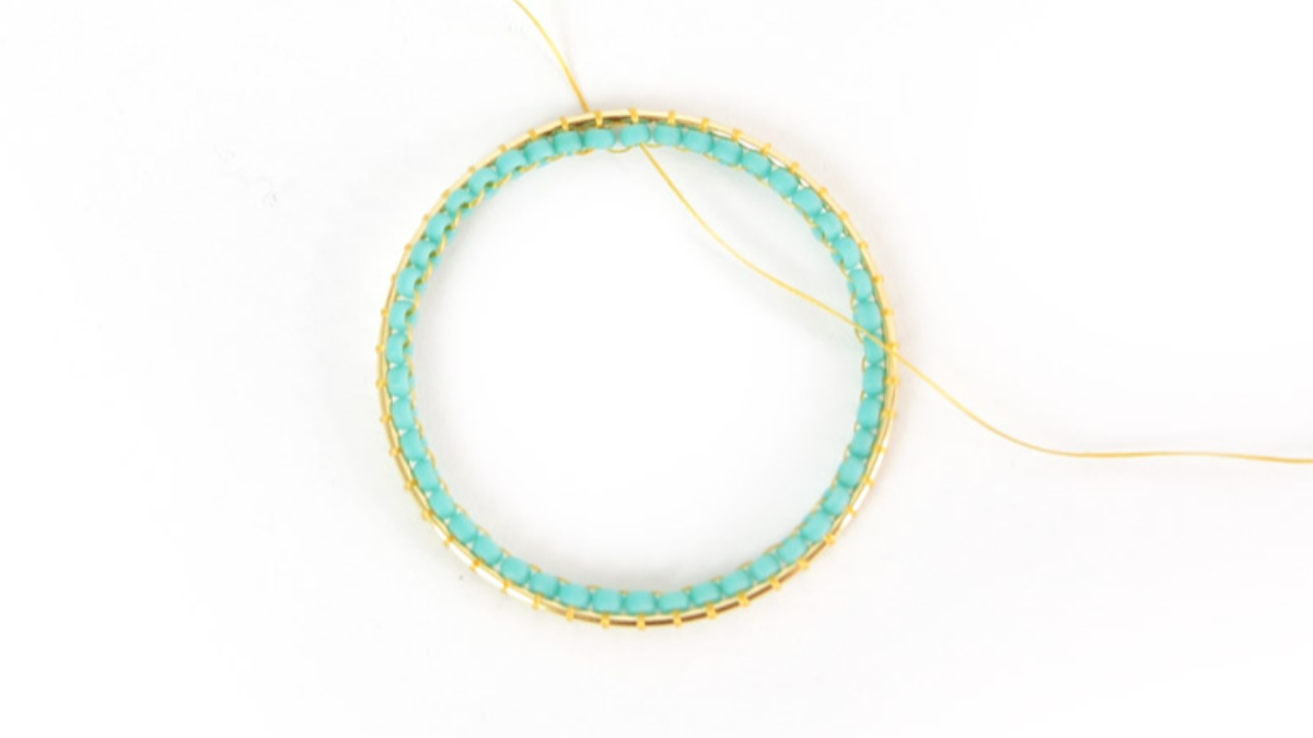

Una volta che avete fatto tutto il giro dell'anello, collegate l'ultima perlina intrecciata alla prima.
Tappa 6
Orecchini con perline tonde turchesi Brick Stitch : Tappa 6
Devi aver intrecciato 46 perline TOHO 11/0. Se usate altre perline, il numero sarà diverso.
Tappa 7
Orecchini con perline tonde turchesi Brick Stitch : Tappa 7

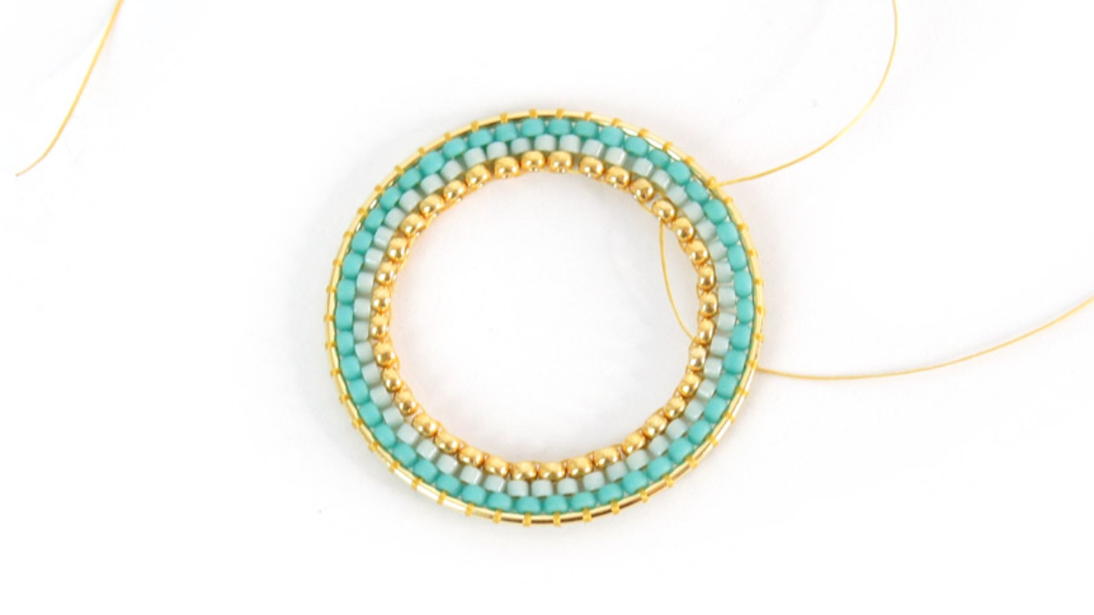

Per iniziare la seconda fila di perline, infilare due delicas 11/0. Passa l'ago sotto il filo che collega l'ultima e la prima perlina della fila sottostante e torna nella seconda delicas. Stringere bene la trama.
Tappa 8
Orecchini con perline tonde turchesi Brick Stitch : Tappa 8
Intrecciate le delicatezze una ad una facendo passare l'ago sotto il filo che collega le perline sottostanti e indietro nella perlina. Devi attaccare 46 delicas 11/0. Collega la prima e l'ultima perlina della fila come descritto al punto 5.
Tappa 9
Orecchini con perline tonde turchesi Brick Stitch : Tappa 9
Ora fate un giro di perline d'oro Miyuki 11/0. Avrete bisogno di attaccarne 36, poiché il cerchio diventa più piccolo e le perline diventano più grandi. Quindi a volte dovrete "saltare" il filo che collega le perline inferiori e passare a quella successiva. Fallo quando l'intreccio diventa troppo stretto. Il numero esatto di perline non è importante, ti dà solo un'indicazione.
Tappa 10
Orecchini con perline tonde turchesi Brick Stitch : Tappa 10

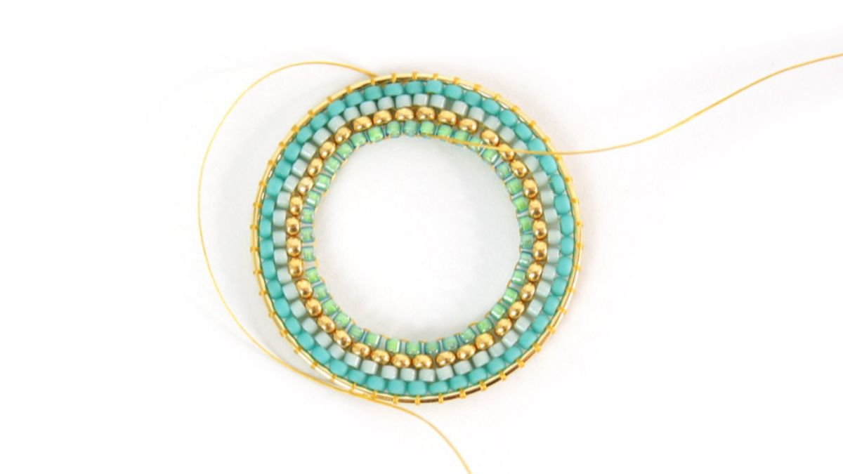

Ora è il turno delle delicatezze 11/0 Mermaid. Attacca anche lo stesso numero di quelli dorati. Questa volta non c'è bisogno di saltare un filo.
Tappa 11
Orecchini con perline tonde turchesi Brick Stitch : Tappa 11
Questa è l'ultima fila di delicas 11/0. Regolate il numero come meglio potete. Abbiamo indicato 34 perline, ma può essere più o meno a seconda di come si intreccia.
Tappa 12
Orecchini con perline tonde turchesi Brick Stitch : Tappa 12

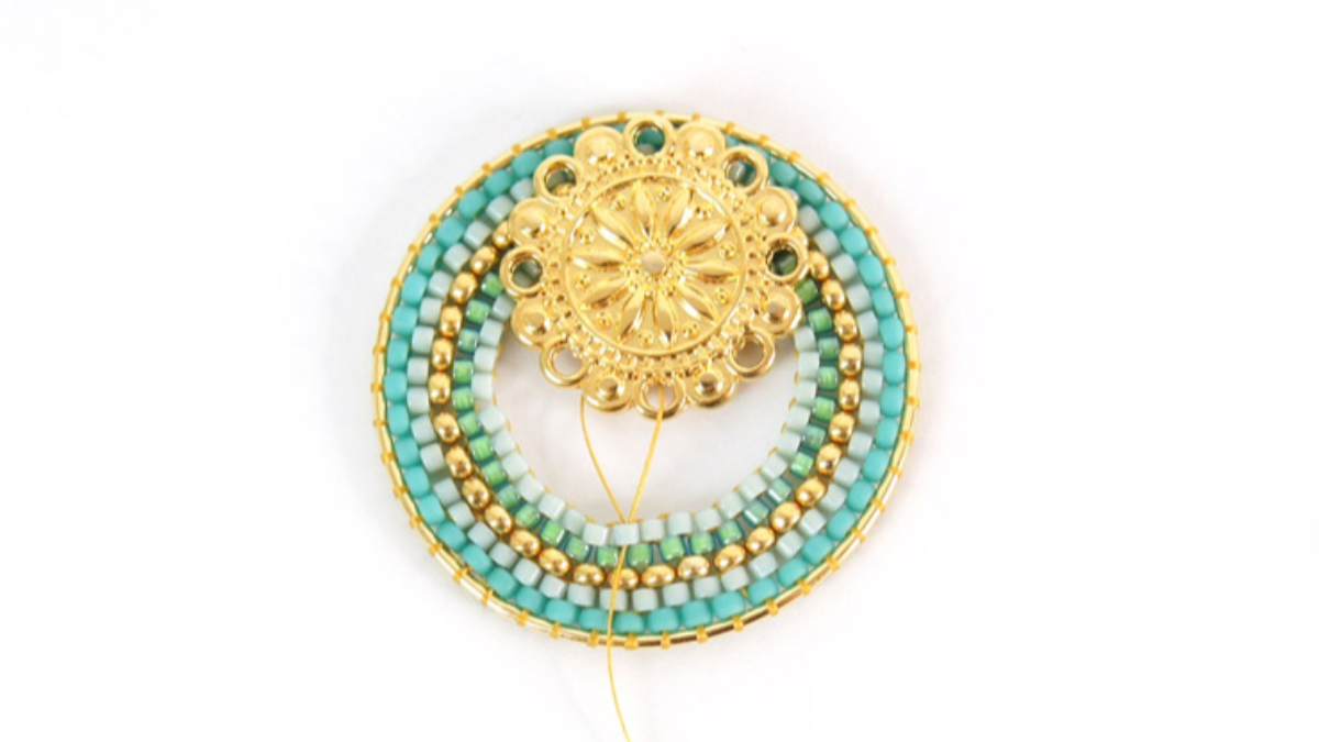

Ora attaccate la parte centrale. Per fare questo, passa attraverso uno degli anelli del distanziatore e torna nella perlina da cui emerge il filo. Passa attraverso le prossime perline dell'ultima fila per posizionarti per attaccare il prossimo anello. Continuare in questo modo fino a quando tutti gli anelli sono stati attaccati all'intreccio.
Tappa 13
Orecchini con perline tonde turchesi Brick Stitch : Tappa 13
Infine, infilare il filo più volte attraverso le perline di tessitura per catturarlo e tagliarlo. Fate lo stesso con il filo rimanente. Aprire l'anello del perno dell'orecchio e passarlo tra le perline della prima fila e chiudere l'anello.

Da Sandrine (23/11/2025 16:23:48)
Bonjour, j’essaie de tisser a l’intérieur d’une créole avec des miyuki délicat 11 . Je fais 3 rangs mais le deuxième et le troisième gondolent, dois je sauter de temps en temps un fil de passage ? Merci
Il nostro esperto Margaux ti risponde (25/11/2025 14:35:24)
Bonjour, lorsque l'on tisse des perles en Brick Stitch à l'intérieur d'un anneau, plus on avance vers le centre et plus le périmètre du cercle rétréci donc il faut effectivement diminuer le nombre et/ou la taille des perles en plus de "sauter" certaines accroches effectivement. Il faut souvent faire plusieurs tests/refaire/défaire avant de trouver le bon nombre et le bon espacement de perles pour le projet. Ce gondolement est dû au fait que les perles sont trop serrées.
