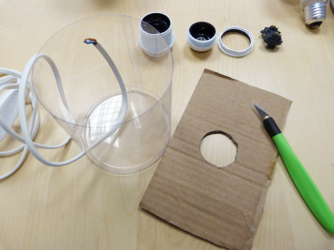

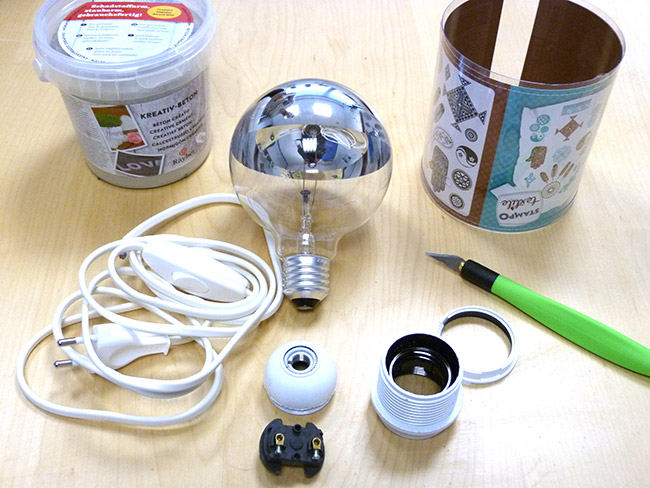

Scegliete un contenitore abbastanza robusto da contenere la miscela di cemento e abbastanza sottile da poter essere tagliato con un bisturi. Con un bisturi, iniziate a praticare un foro sul fondo del contenitore per far passare il filo elettrico. Prendete un pezzo di cartone, posizionatevi sotto la presa della lampadina e tagliate intorno ad essa per ottenere un cerchio dello stesso diametro.

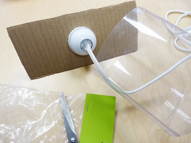

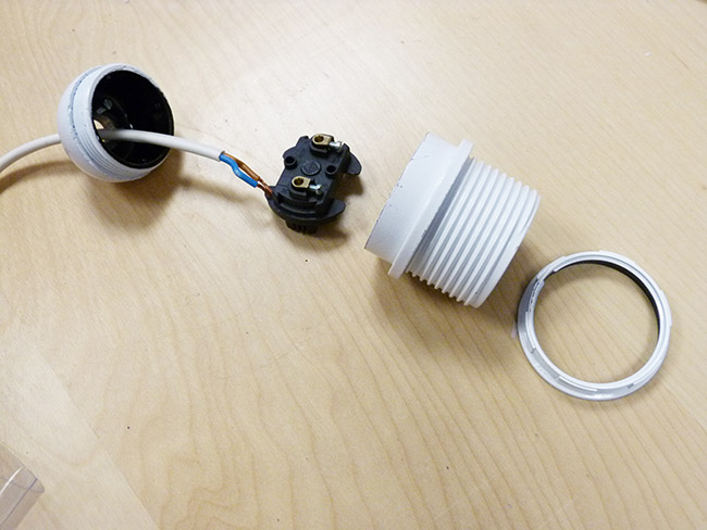

Una volta che il filo è passato attraverso il foro, è necessario effettuare i collegamenti elettrici nell'ordine indicato nella foto. Posizionare i 2 fili nei fori della base. Non importa se il filo blu, ad esempio, è fissato a destra o a sinistra.

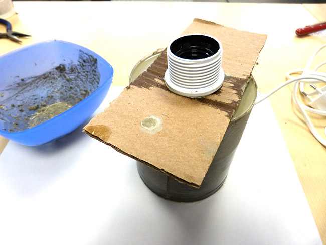

Posizionare il pezzo di cartone sulla presa e assicurarsi di avere spazio sufficiente per versare il calcestruzzo.

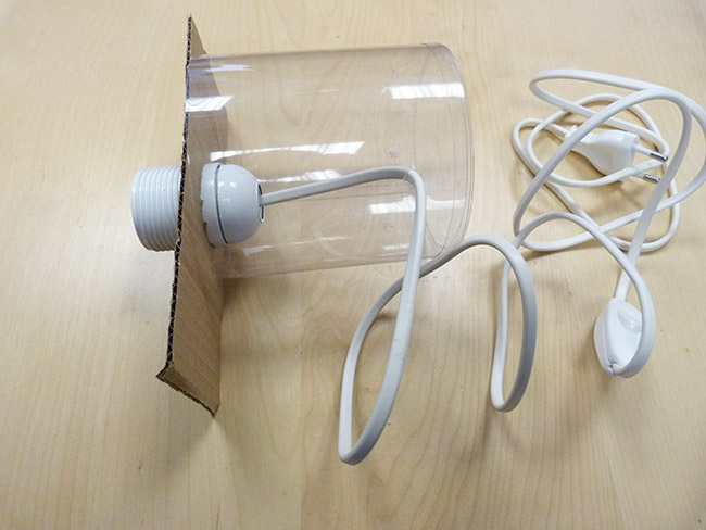

Proteggete il filo e la presa riempiendo il foro, ad esempio, con una pellicola di plastica per fili.

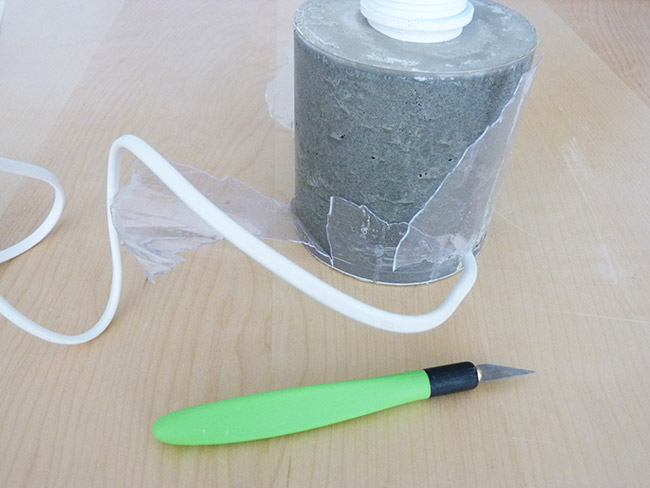

Mescolare l'acqua con il calcestruzzo, facendo attenzione che non sia troppo liquida. Una volta riempito il contenitore, picchiettarlo sui lati in modo che il calcestruzzo si distribuisca uniformemente. Dopo che il calcestruzzo ha fatto presa per un'ora, rimuovere il cartone e riposizionare con cura la manica. Se tende a sollevarsi, non esitate a metterci sopra qualcosa di pesante.
Tappa 6
Lampada concreto creativo fai da te : Tappa 6
Con un bisturi si può tagliare la plastica del contenitore pezzo per pezzo solo dopo 2 giorni di asciugatura. Il calcestruzzo apparirà grigio scuro, poi si schiarirà di giorno in giorno e sarà completamente asciutto dopo una settimana. Fate attenzione a non accendere la lampada prima di questo periodo.
