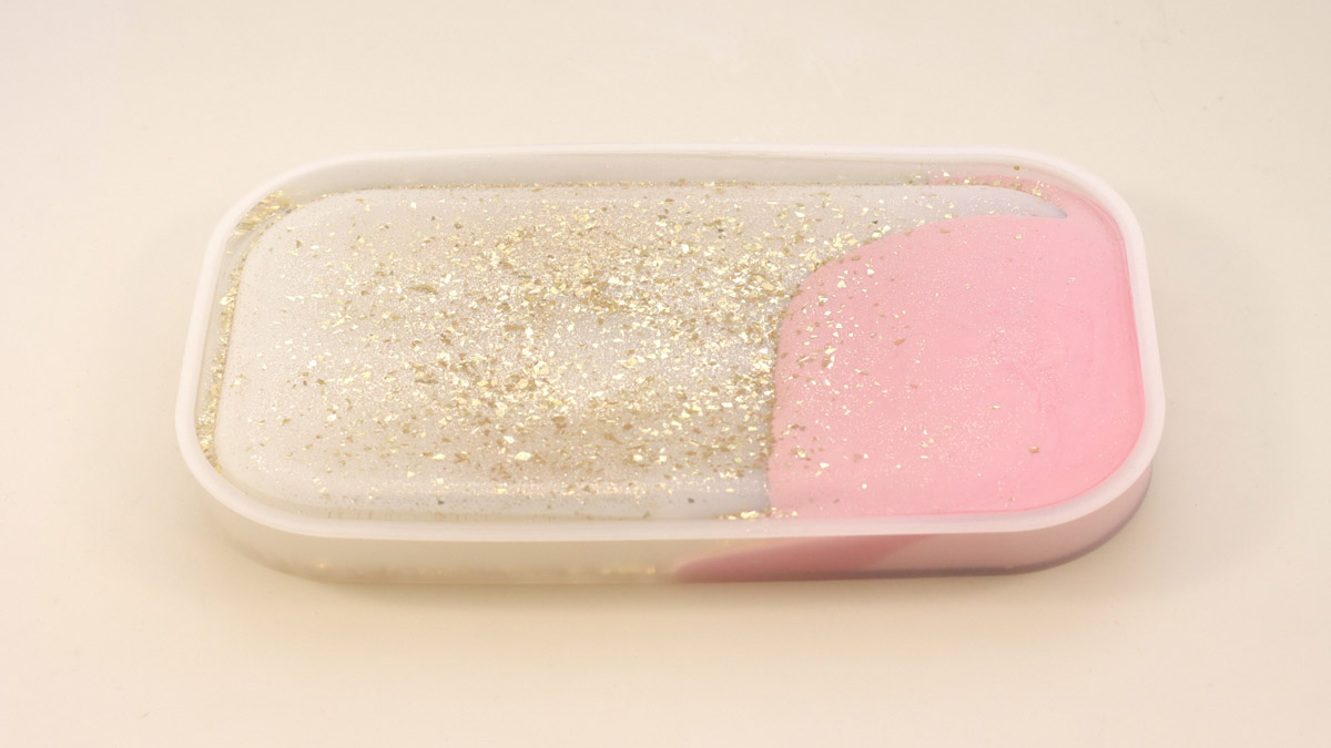

  • La resina epossidica scurisce il colore della polvere di raysin. Il rosa chiaro diventa più saturo e il bianco diventa grigio. Lo si può vedere nella prima foto del vassoio grande. C'è una delimitazione di tonalità nel rosa. La resina UV LED non provoca questo cambiamento di colore, o ne provoca molto poco, ma non è adatta per progetti decorativi. Tuttavia, può essere interessante per i gioielli. Volete conoscere le differenze tra la resina epossidica bicomponente e la resina UV LED? Visitate le nostre schede tecniche delle resine.

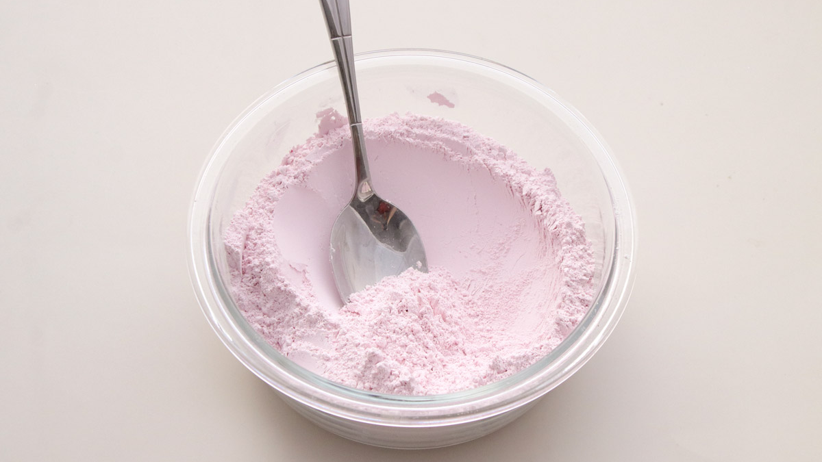

La polvere di Raysin è stata misurata con una piccola tazza da caffè monouso. Prendere 3 tazze da tè di polvere e versarla nella ciotola. Premere velocemente una volta il flacone di tintura per estrarre i pigmenti. Mescolare a lungo con il dorso di un cucchiaio.

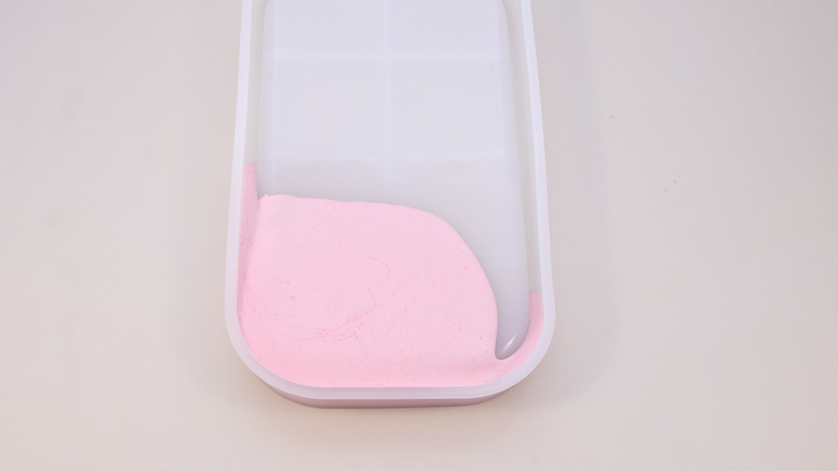

È possibile aggiungere una tazza d'acqua quando il pigmento è completamente sciolto nella polvere e non sono più visibili macchie di colore. La polvere si indurisce molto rapidamente una volta aggiunta l'acqua, quindi il pigmento deve essere mescolato accuratamente prima di aggiungere l'acqua.
Una volta aggiunta l'acqua, mescolare rapidamente l'intero impasto e versarlo nella vaschetta. Versare quindi il resto nella parte laterale dello stampo grande. Battere gli stampi per far emergere le bolle.

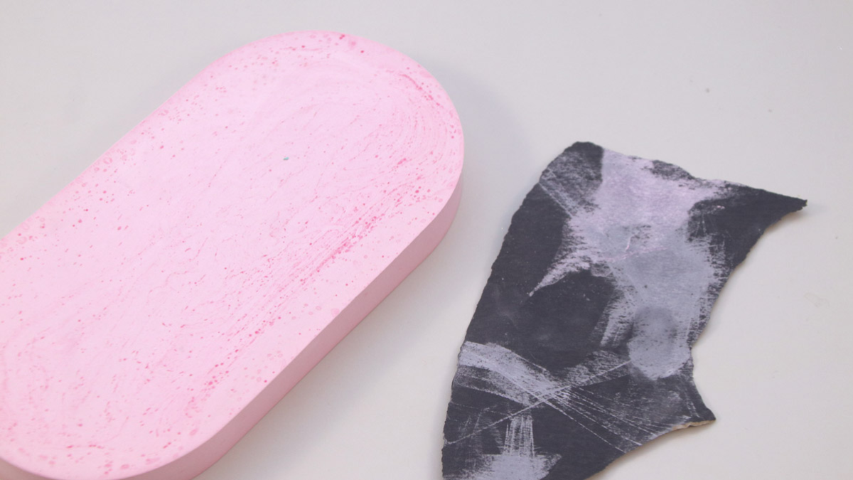

Attendere 2 ore prima di rimuovere il vassoio dallo stampo e una settimana in un luogo asciutto prima di versarvi sopra la resina. È possibile carteggiare subito i bordi e il retro del vassoio.

Se la resina non è sufficiente a riempire lo stampo, è possibile aggiungerne altra in un secondo momento. Mettere alcuni trucioli e scaglie d'oro nella prima miscela, mescolare e versare nel vassoio. Non riempire la resina fino all'orlo, poiché la resina aumenterà di volume durante la catalisi e potrebbe fuoriuscire dalla vaschetta. Questo è stato il caso del nostro fondo...

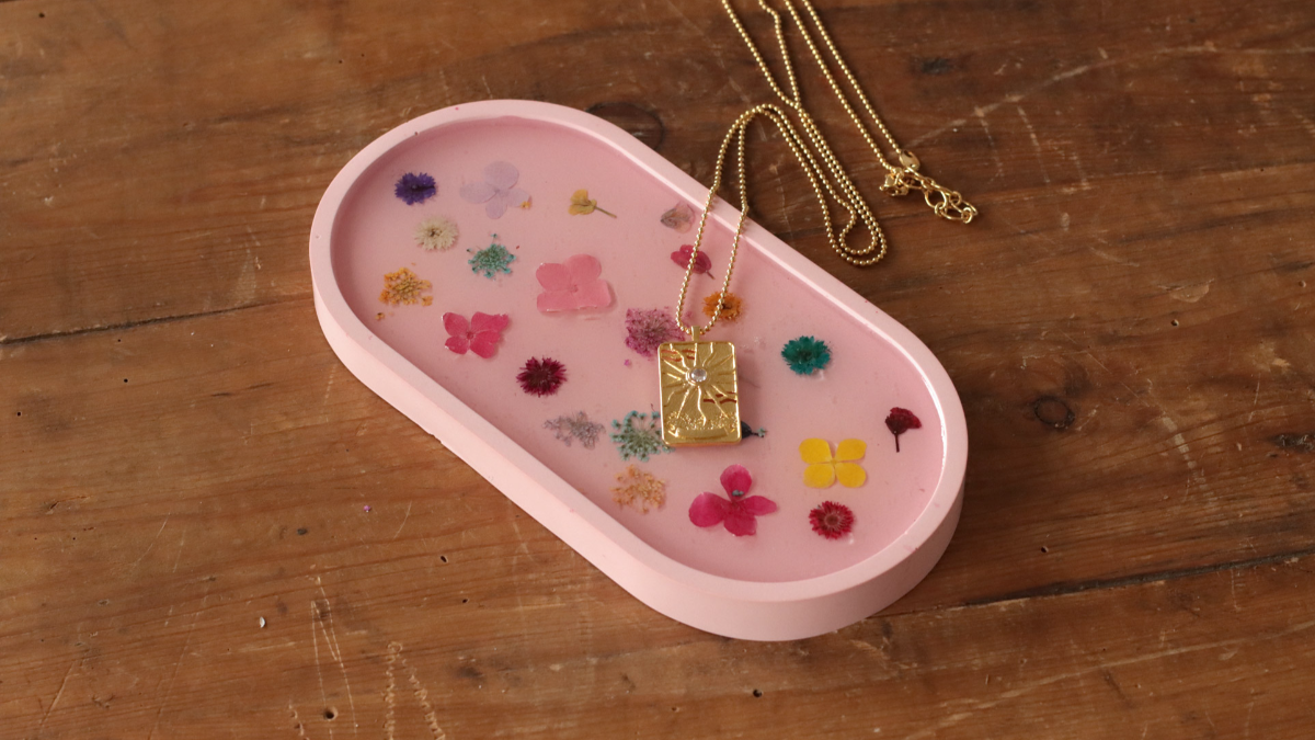

Continuare il vassoio piccolo con la resina rimanente. Versare uno strato sottile di resina all'interno del vassoio e disporre i fiori secchi con uno stuzzicadenti. Abbassarli sul fondo del vassoio. Eliminare le bolle con la fiamma di un accendino a gas.

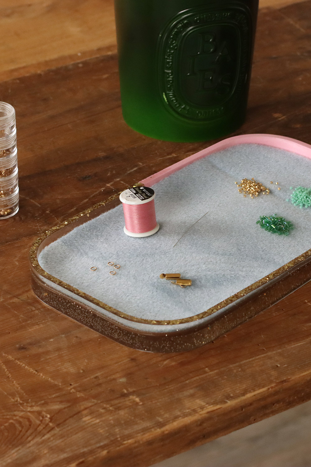

Attendere 48 ore prima di sformare. Preparare nuovamente una piccola quantità di resina e applicarla sulla superficie rosa con un pennello in strati molto sottili, stendendola bene. La superficie rosa chiaro si scurisce. Il vostro pezzo può essere posizionato su uno speciale tappetino di resina. Attendere 48 ore per l'indurimento della resina.
Versare il secondo strato di resina nel vassoio piccolo per coprire i fiori.

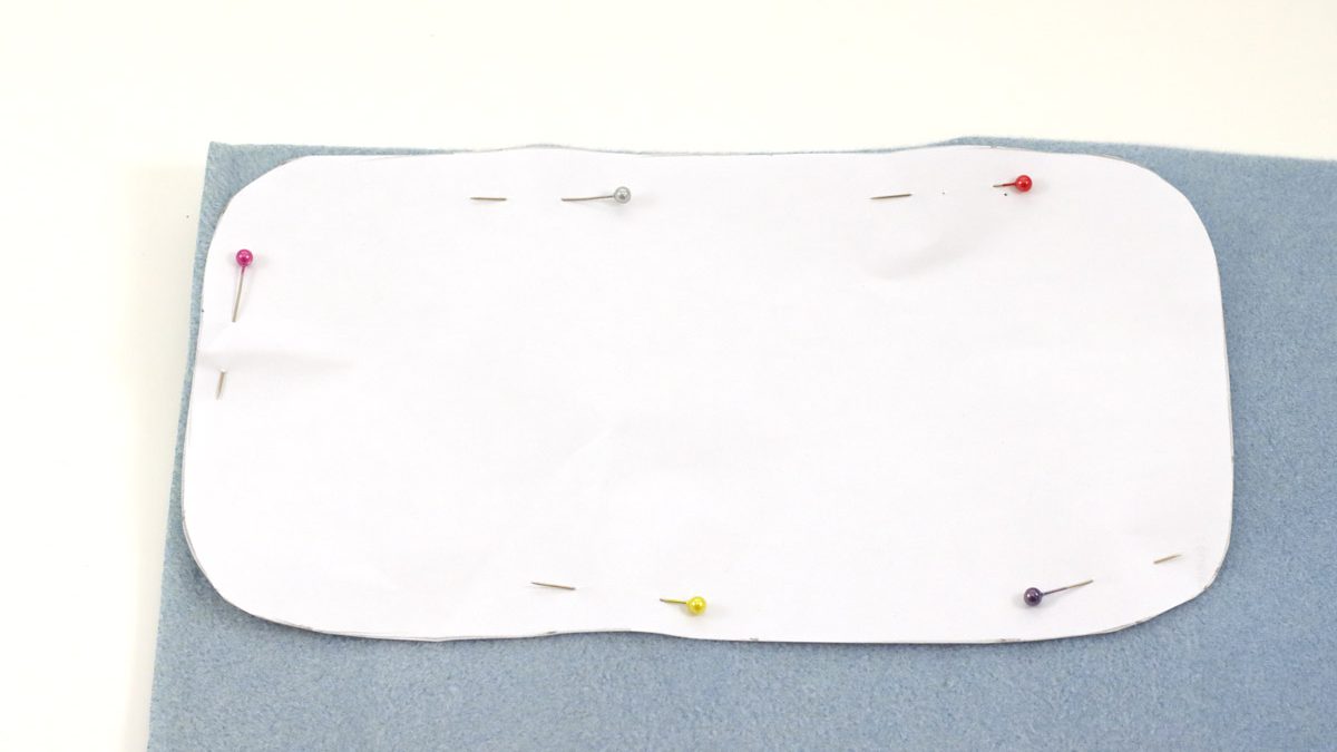

Tracciare la sagoma del vassoio su un foglio di carta. Con un righello, tracciare una seconda linea a 8 mm dalla prima, ma all'interno, per ridurre le dimensioni della sagoma. Ritagliare un pezzo di tappetino per perline utilizzando il modello. Controllare che entri perfettamente nel vassoio e, se necessario, tagliarlo.
