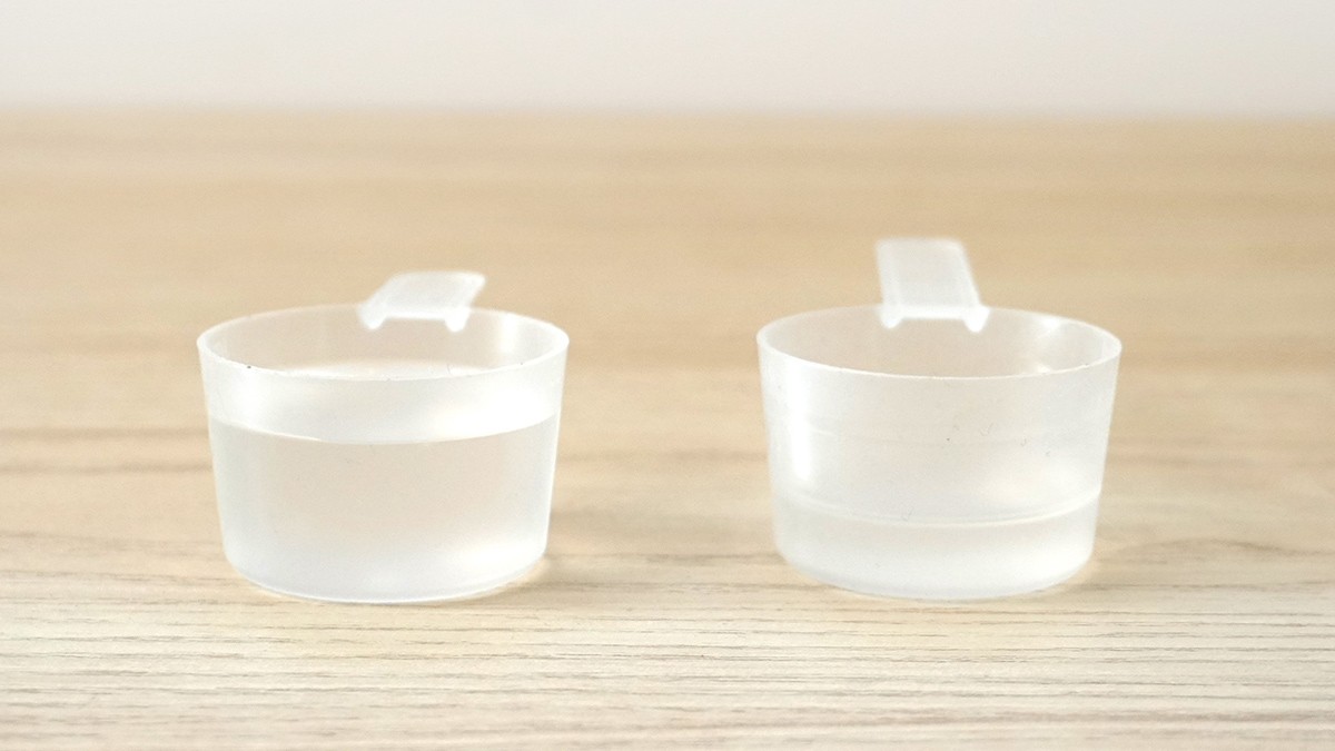

Portatovaglioli in resina fai da te : Tappa 1

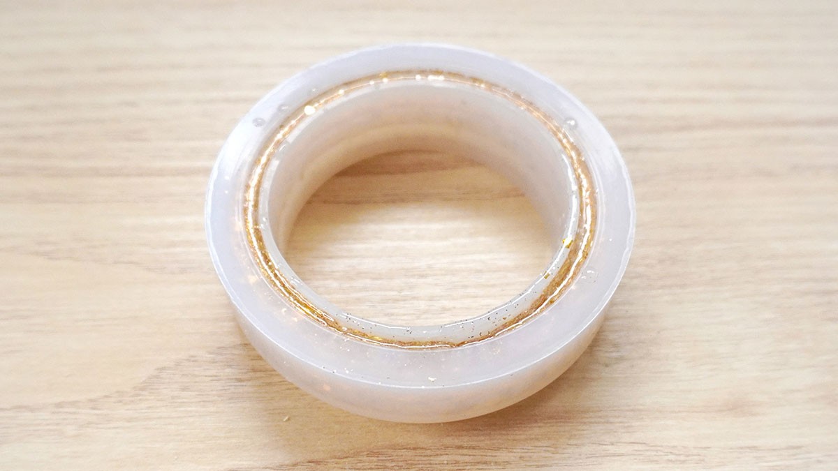

La resina epossidica è composta da 2 liquidi che devono essere miscelati insieme. Le proporzioni tra indurente e resina sono indicate nelle istruzioni della resina. In genere, una parte di indurente e 2 parti di resina. Preparare 10 ml di catalizzatore e 20 ml di resina per realizzare il primo strato di 2 stampi.

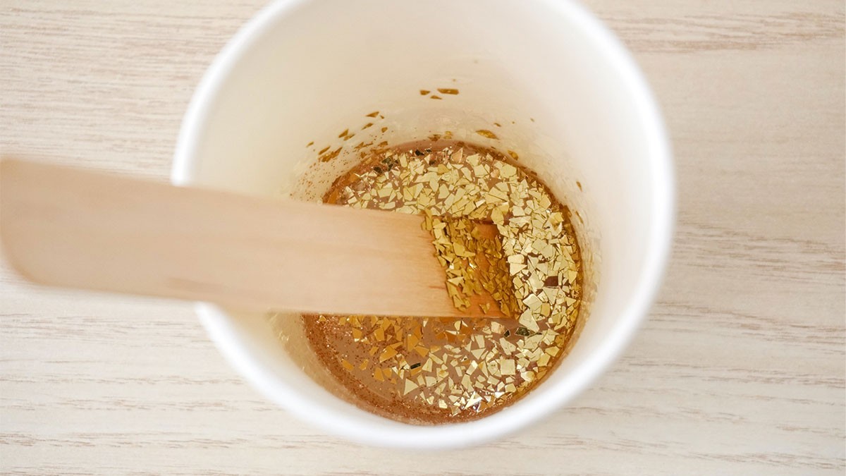

Portatovaglioli in resina fai da te : Tappa 2
Mescolare i due liquidi in un bicchiere di carta per 2 minuti con una spatola di legno. Aggiungere i glitter e mescolare. Con la spatola versare la resina nello stampo, goccia a goccia per ridurre al minimo la fuoriuscita. Attendere 48 ore affinché la resina si indurisca prima di applicare il secondo strato. Conservare i portatovaglioli al riparo dalla polvere e dalla luce del sole.

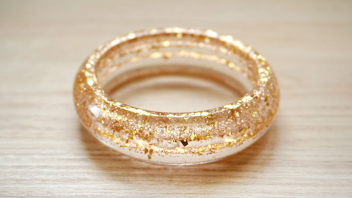

Portatovaglioli in resina fai da te : Tappa 3
Oltre ai glitter, aggiungere perline fosforescenti al secondo strato. Attendere 48 ore e passare il terzo e ultimo strato con i brillantini. Riempire fino all'orlo. Attendere 48 ore prima di sformare.

Portatovaglioli in resina fai da te : Tappa 4
Rimuovere la resina in eccesso a mano o con un bisturi.

Da Caroline (26/11/2023 10:53:30)
Bonjour, jusqu?à quel niveau vous remplissez le moule ? Merci d?avance
Il nostro esperto Tiffanie J. ti risponde (27/11/2023 08:00:03)
Bonjour, 1/3.
