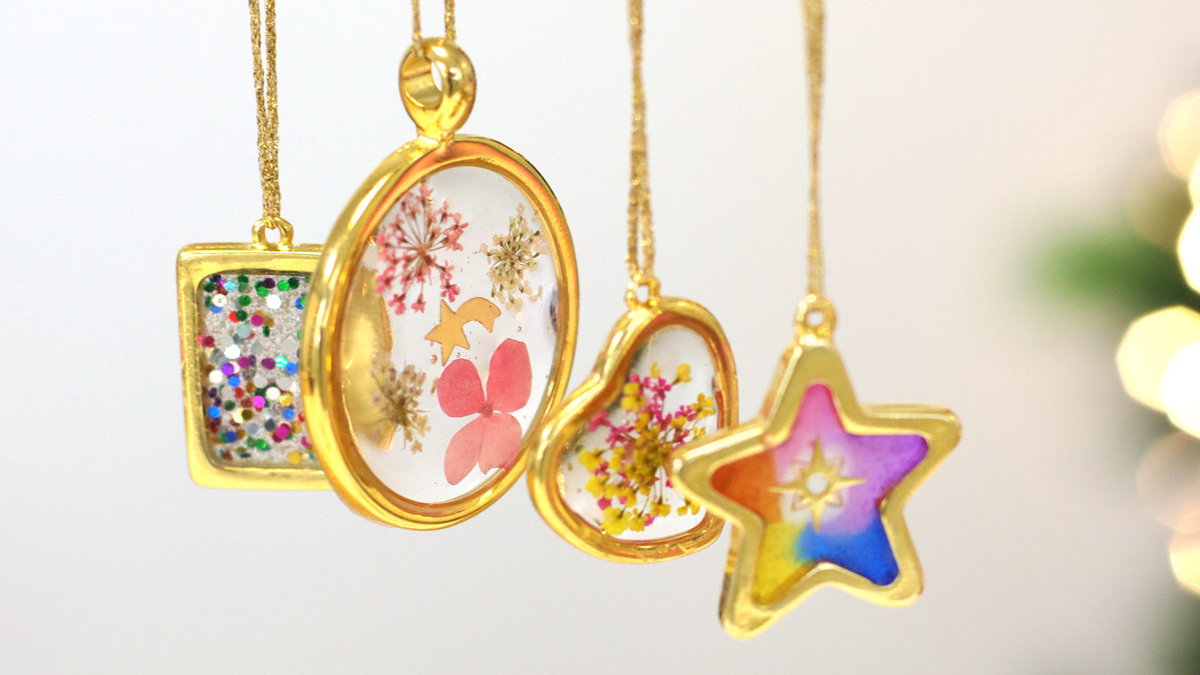

Tappa 1
Indossare guanti e occhiali protettivi. Aprire le finestre per ventilare la stanza. Posizionare le forme da riempire su un tappetino di silicone. Per i cerchi più grandi, il morsetto impedirà all'anello di giacere piatto. Per ovviare a questo problema, sollevate il tappetino con un libro e spingete la clip fuori dal tappetino in modo che sia in aria. Le forme da riempire devono essere piatte.
Tappa 2
La tecnica di base è la stessa da una decorazione all'altra, cambia solo il contenuto del primo strato di resina. Per prima cosa, se vuoi usare resina colorata o glitter/perle, prepara la tua resina in una piccola tazza Padico fatta apposta per questo scopo. Poi versare il contenuto a poco a poco nella forma. La resina dovrebbe toccare i bordi della forma. Fate attenzione a non muoverlo. Per un'inclusione di forme o fiori secchi, iniziate facendo uno strato di resina trasparente.
Accendere la lampada sopra di essa per 2 minuti.
Tappa 3
Inserisci i fiori secchi o le forme e versa un nuovo strato di resina su di essi. Fai anche un nuovo strato di resina trasparente sopra lo strato di resina colorata o glitterata. Accendere la lampada per 2 minuti.
Tappa 4
Se i fiori sporgono ancora un po' dalla resina, fare un terzo strato e accendere la lampada per 2 minuti.
Tappa 5
Girate le forme e mettete uno strato di resina trasparente sul retro. Questo rimuoverà l'effetto smerigliato dal retro. Accendere la lampada per 2 minuti.
Tappa 6
Tagliare 15 cm di filo, infilarlo negli anelli e fare un nodo. Le tue decorazioni natalizie fai da te sono finite!
