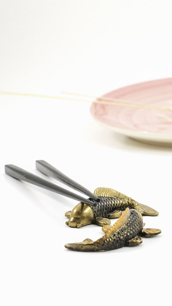

Come si fa a realizzare una bacchetta cinese in resina UV in 5 minuti?
Questa resina ha la caratteristica di poter essere catalizzata in 1 minuto, tutto ciò che serve è la lampada UV a led che funziona con essa e soprattutto uno stampo in silicone trasparente perché la luce deve passare dappertutto perché la resina si fissi bene. Divertitevi a colorare la resina con il colorante che preferite: qui abbiamo usato il nero e per il Dorato delle pinne e della testa del pesce abbiamo usato le polveri Micas.

Tappa 1
Con un pennello fine, applicare la polvere di Micas dorata all'interno dello stampo, coprendo le pinne e la testa. Sarà necessario applicare la polvere più volte per assicurarsi che ci sia abbastanza polvere ovunque. È possibile applicare la polvere in modo più leggero sul corpo del pesce, quindi pulirla con un panno in modo che la polvere rimanga solo negli incavi delle squame.
Tappa 2
Aggiungere alcune gocce di colorante nero al contenitore con la resina UV, cercando di proteggere la miscela dalla luce per evitare che si catalizzi prematuramente. Versare la resina colorata nello stampo per pesci, avvicinando una fiamma per far salire e scomparire tutte le bolle create dalla miscela.
Tappa 3
Posizionare la lampada sopra il pesce e accendere l'interruttore. Girare il pesce in modo che l'altro lato sia esposto alla luce UV. Attendere un po', circa 5 minuti, che il pezzo si raffreddi prima di esporre a turno i due lati del pesce. Rimuovete la resina dallo stampo e la vostra carpa koi è pronta per essere utilizzata. Noi abbiamo scelto di usarla come originale poggiabacchette, ma può essere utilizzata anche come ciondolo per portachiavi, ad esempio forandola con un mandrino a mano e aggiungendo un piolo.
