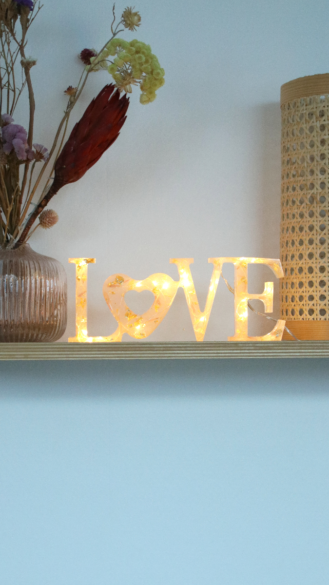

Come creare una lampada in resina epossidica con uno stampo in silicone lettere amore? Questa tecnica è facile e abbastanza fattibile per un principiante, basta seguire passo dopo passo in questo video, troverete tutti i prodotti e il materiale necessario nel carrello del tutorial sotto le spiegazioni passo dopo passo. Questa lampada da tavolo decorativa è un valore sicuro per una calda decorazione invernale e sarete voi ad averlo fatto.

Preparare la miscela con due dosi di resina epossidica e una dose di indurente, cioè 60 ml di resina e 30 ml di indurente. Mescolare i due componenti con un bastoncino in una tazza, aggiungere 6 gocce di colorante rosa con riflessi dorati, il colore deve rimanere molto chiaro. Attendere 15 minuti che le bolle scompaiano prima di utilizzarlo.
Tappa 2
Srotolate la vostra ghirlanda leggera, assicuratevi che funzioni correttamente prima di inserirla nello stampo in silicone con le lettere amore.
Tappa 3
Versare tutta la resina nello stampo, aggiungere qualche petalo e frammenti di foglia d'oro. Lo stampo non viene riempito fino al bordo per evitare il surriscaldamento durante l'indurimento della resina, questo può accadere quando si versa una grande quantità in uno stampo. Questo vi permetterà anche di controllare che i fili non escano dallo stampo. Attendere fino al giorno successivo prima di continuare il processo di riempimento.
Tappa 4
Mescolare nuovamente i due componenti della resina epossidica con le stesse quantità della prima volta, non dimenticare di aggiungere la colorazione. Aspettare almeno due giorni, tre giorni è meglio prima di smontare la lampada dell'amore.
Il risultato
Schema Lampada d'amore in resina epossidica
