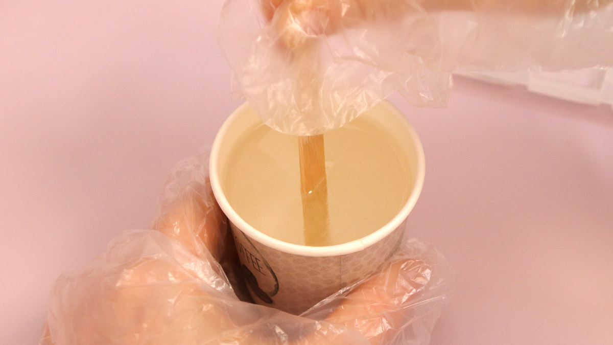

Miscelare i due liquidi nelle proporzioni indicate sulla scatola della resina. Usare un bicchiere di carta per mescolare i due liquidi. Per le misurazioni, versare i due liquidi separatamente nei misurini del kit. Queste tazze possono essere pulite in seguito con carta assorbente e alcol per uso domestico.
Di solito si mescolano 2 parti di resina e 1 di indurente. Per il primo strato del domino sono necessari circa 120 ml di resina + indurente. Non mescolare la resina troppo vigorosamente per non creare troppe bolle, ma mescolarla per almeno 2 minuti. Se la miscela non è omogenea, la resina non indurisce.

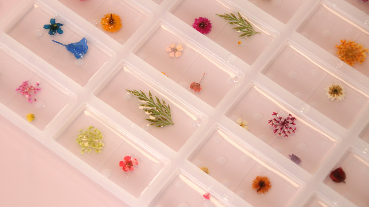

Inserite i fiori nel domino con l'aiuto di uno stuzzicadenti. Premere leggermente sui fiori per far salire le bolle d'aria.

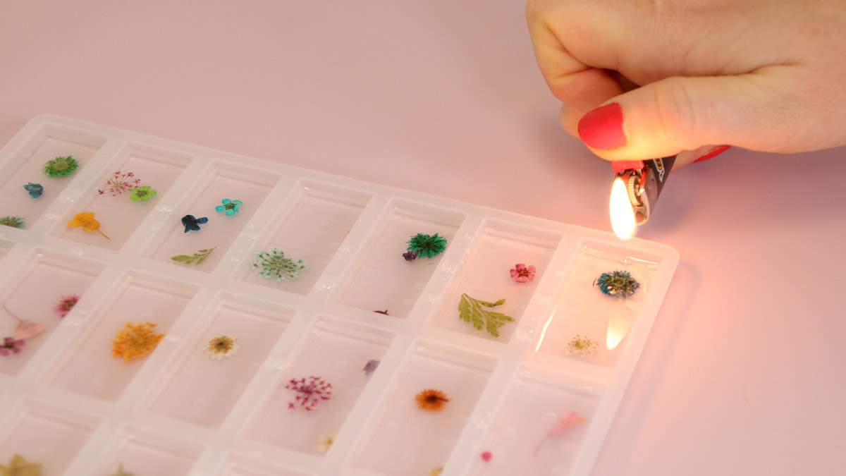

Potete provare a far scoppiare il resto delle bolle con un accendino a gas lontano dai fiori (con l'accendino non sarà molto facile, io mi sono bruciato il pollice, quindi evitatelo).

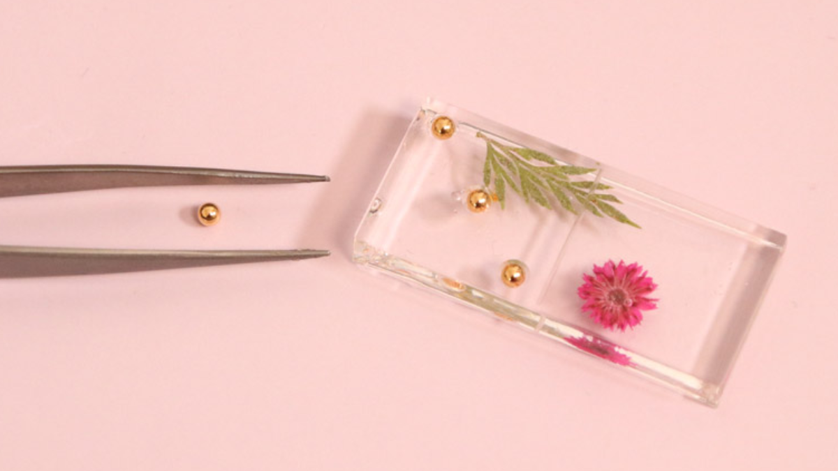

Attendere 48 ore e poi togliere dallo stampo. Preparare una piccolissima quantità di resina per incollare le sfere dorate. Con uno stuzzicadenti, mettere una piccola goccia di resina nei fori del domino. Posizionare le palline con una pinzetta. Aspettare altre 48 ore.

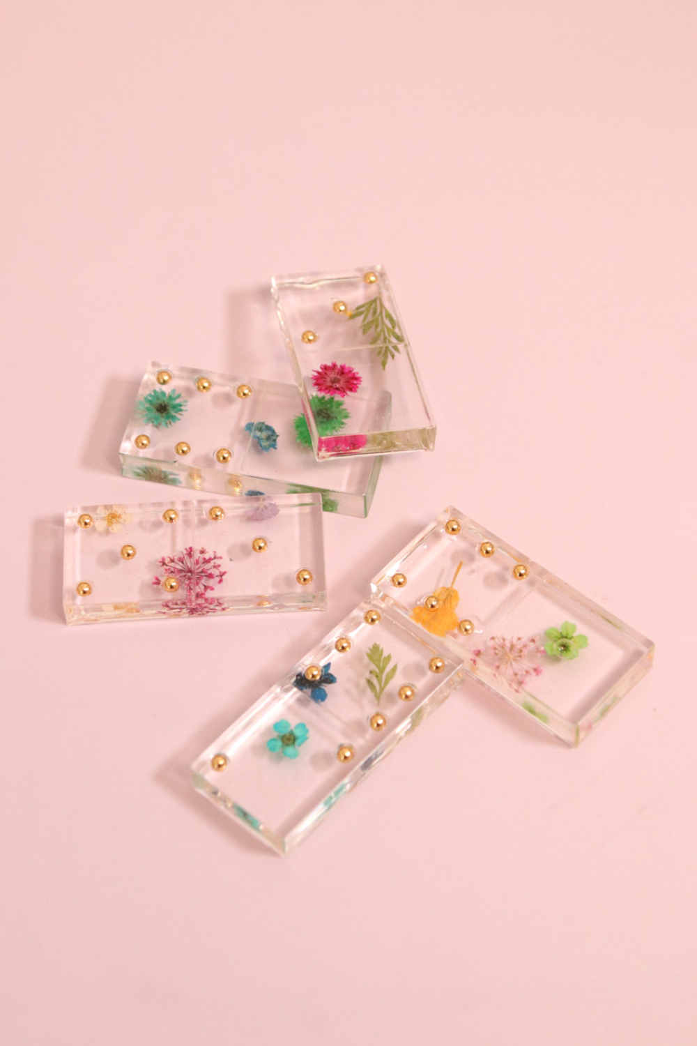

Il risultato
Schema Domino di resina fai da te con fiori secchi
