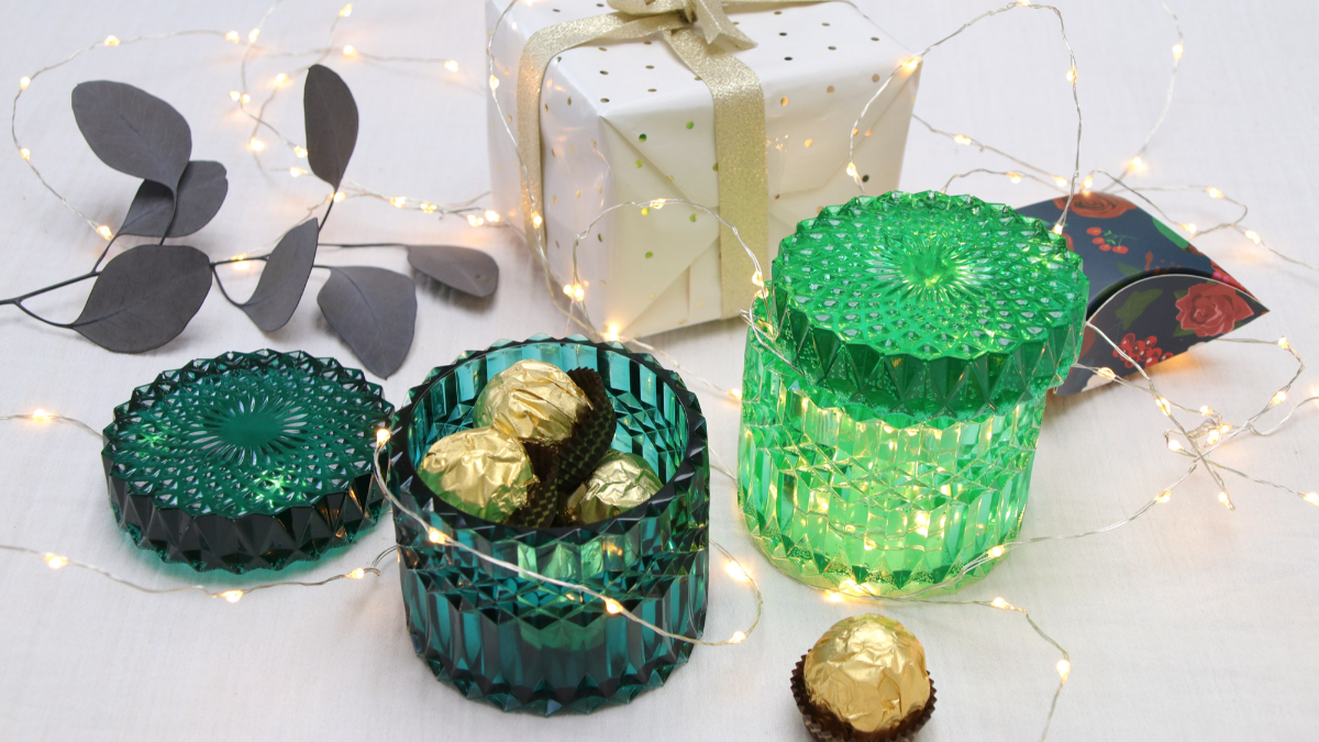

Mescolare bene i due componenti nella tazza, quindi aggiungere i coloranti e mescolare nuovamente.
Miscela per la scatola blu smeraldo: 25 gocce di turchese + 2 gocce nere
Coperchio: 20 gocce di turchese + 1 goccia nera
Miscela per la scatola verde: 10 gocce turchesi + 2 gocce verdi
Coperchio: 10 gocce turchesi + 2 gocce verdi
Versare la prima tazza nella scatola e preparare la seconda tazza per il coperchio. Riempire il coperchio quasi fino alla sommità dello stampo.
Battere leggermente gli stampi con le dita per 1-2 minuti per far emergere il maggior numero possibile di bolle. Far scoppiare le bolle in superficie con un accendino o un accendigas.
Lasciare indurire all'ombra per 48 ore prima di sformare.

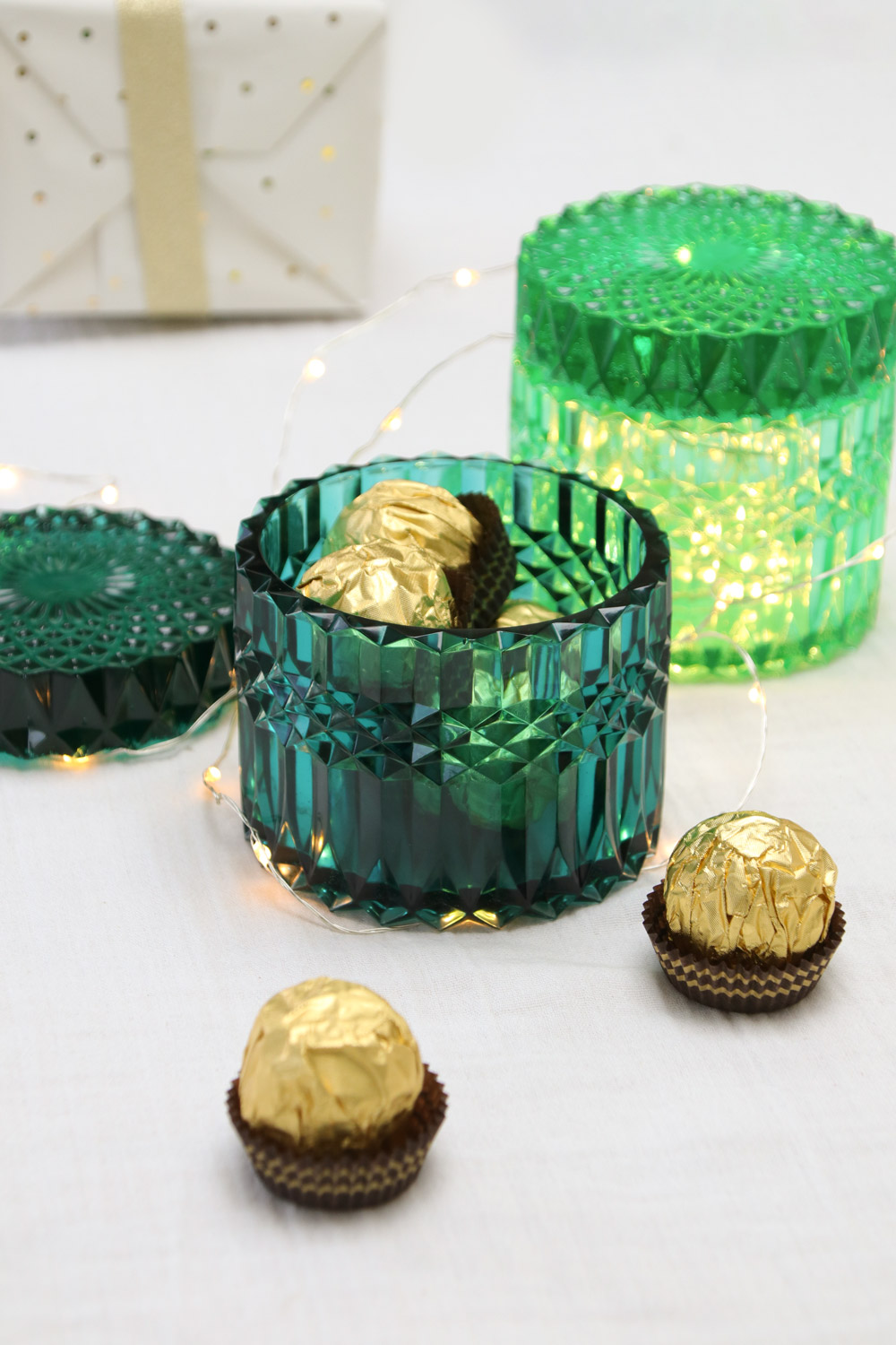

Il risultato
