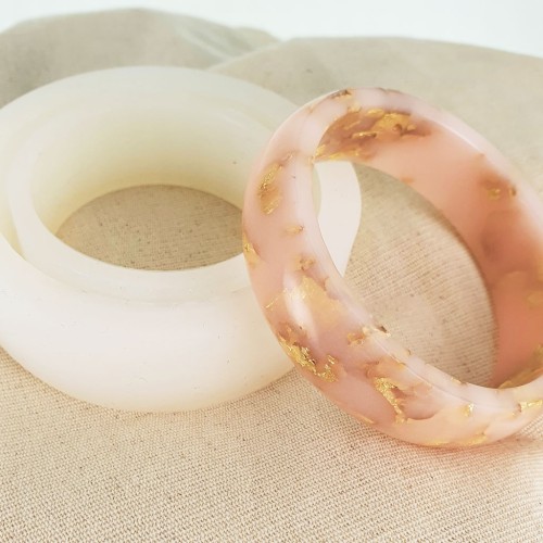

Da GAELLE (01/03/2022 19:04:38)
Merci pour votre retour .
Effectivement je parle de l’effet creux . Même en suivant votre conseil en laissant dans le moule le sujet , pour combler la rétractation sur le dessus je n’obtiens pas l’effet bombé parfait comme celui du côté bas du fond du moule . J’ai toujours la démarcation du bord du moule du haut qui ne crée pas un effet lisse et parfait et similaire .
Quels outils pour polir et poncer puis je utiliser svp avec la résine led padico ?
Il nostro esperto ti risponde (03/03/2022 08:38:57)
Bonjour Gaelle, le plus facile serait d'utiliser une dremel : https://www.perlesandco.com/DREMELi-Lite-7760-Outil-multi-usage-de-presicion-sans-fil-avec-15-accessoires-x1-p-337451.html
Et sinon, autre idée, avez-vous essayé de le couler en deux parties puis d'assembler les parties hors du moule avec une fine couche de résine pour les recoller ? Au moins vous aurez les deux côtés similaires et il ne vous restera plus qu'à poncer la jonction si elle est visible.
Da GAELLE (25/02/2022 19:33:39)
Bonjour ,
Quand je démoule je n’arrive jamais à obtenir les deux extrémités du bracelet similaires et parfaits (pour les moules bagues comme bracelet) ?et même avec la
méthode des tutos …
Ou en essayant une fois passé sous led de répéter l’opération en inversant les côtés dans le moule avec un fond de résine en bas … Pouvez- vous m’orienter svp ? Merciii
Il nostro esperto ti risponde (01/03/2022 15:21:40)
Bonjour Gaëlle, quand vous dites qu'un côté n'est pas parfait ? Est-ce à cause du creux formé par la rétractation de la résine ? Dans ce cas, je vous conseille de re-couler de la résine UV LED directement sur ce creux, sans retirer le bracelet du moule afin de faire un joli bombé. Sachez également que la nouvelle résine UV LED Moon drop sortie dernièrement à l'avantage d'avoir un taux de rétractation moins important. Vous pouvez aussi poncer et polir la résine même si c'est un peu long.
