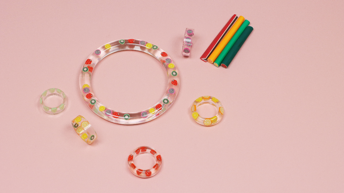

Tappa 1
Prendete le vostre canne di frutta polimerica e con un bisturi, tagliate diverse fette sottili. Sta a voi scegliere i frutti che desiderate!
Tappa 2
Prepara la tua attrezzatura, le tue fette di frutta precedentemente tagliate, disponi i tuoi stampi poi indossa i tuoi guanti e la maschera per proteggerti. Lavorare in una stanza ben ventilata.
Tappa 3
In una tazza mescolare la resina secondo le istruzioni sulla confezione, qui mescoleremo 2 dosi di bottiglia A a 1 dose di bottiglia B. Qui sarà sufficiente per fare diversi anelli.
Tappa 4
Mescolare delicatamente per non fare troppe bolle. È meglio lavorare in una stanza senza luce solare diretta.
Tappa 5
Versa una base di resina nel tuo stampo e poi disponi le fette intorno all'anello. Versare altra resina fino alla cima dello stampo. Attenzione, scorre velocemente!
Tappa 6
Se le fette si sono spostate, non fatevi prendere dal panico, sostituitele con attenzione con un paio di pinze.
Tappa 7
Ora devi avere pazienza, lascia catalizzare i tuoi anelli in un luogo buio, per esempio in un armadio per 24 a 48 ore (raccomandiamo 48 ore per essere sicuri che tutto sia catalizzato). Più importante è il tuo lavoro con la resina, più dovrai lasciarla catalizzare.
Tappa 8
Puoi finalmente togliere i tuoi bei gioielli dallo stampo!
Il risultato
