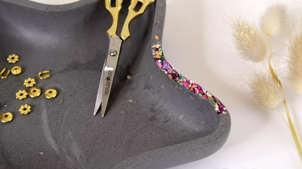

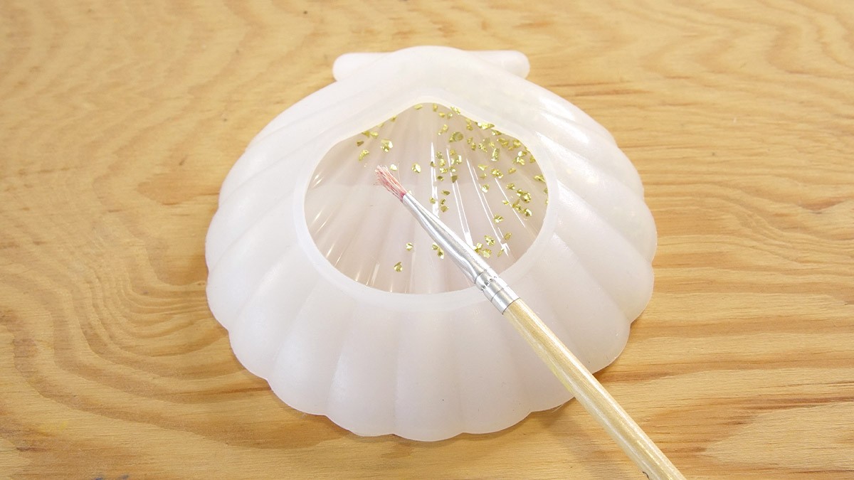

Ho sperimentato due modi per inserire le scaglie glitterate. Il primo consiste nel non aggiungere troppe scaglie e nel carteggiare rapidamente la superficie della conchiglia una volta che il piatto è stato rimosso dallo stampo. Tuttavia, mi sono resa conto che l'oro veniva via contemporaneamente alla carteggiatura, rivelando un materiale trasparente. Con il secondo metodo, ho inserito molti più trucioli, anche se ciò significava avere un bordo irregolare sul piatto dove si accumulavano i trucioli. Personalmente, trovo che la seconda opzione sia molto più riuscita ed è quella che consiglio per ottenere l'effetto geode a stella marina. Fate scivolare una buona quantità di patatine nei punti in cui volete che appaiano. Si noti che solo le patatine a diretto contatto con la gesmonite saranno attaccate alla tazza.

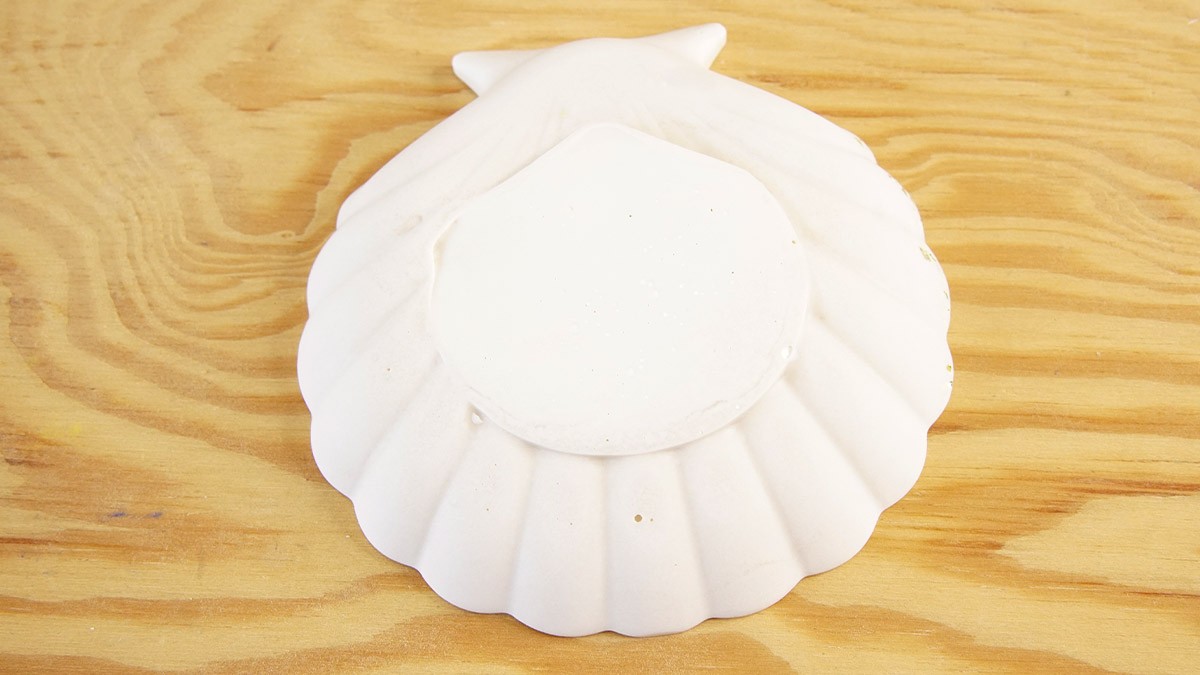

Sformare, con calma, quindi carteggiare il segno lasciato dall'ingresso dello stampo con una grana sempre più fine. Consiglio di carteggiare con acqua. Si tratta di carteggiare immergendo la carta vetrata nell'acqua per rimuovere la polvere man mano che si procede. Se lo desiderate, potete verniciare il vostro pezzo.

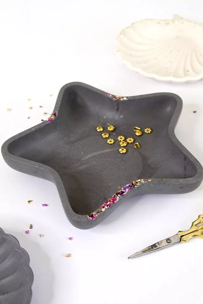

Il risultato
Schema Piatto con conchiglie e stelle marine in gesmonite e scaglie di glitter
