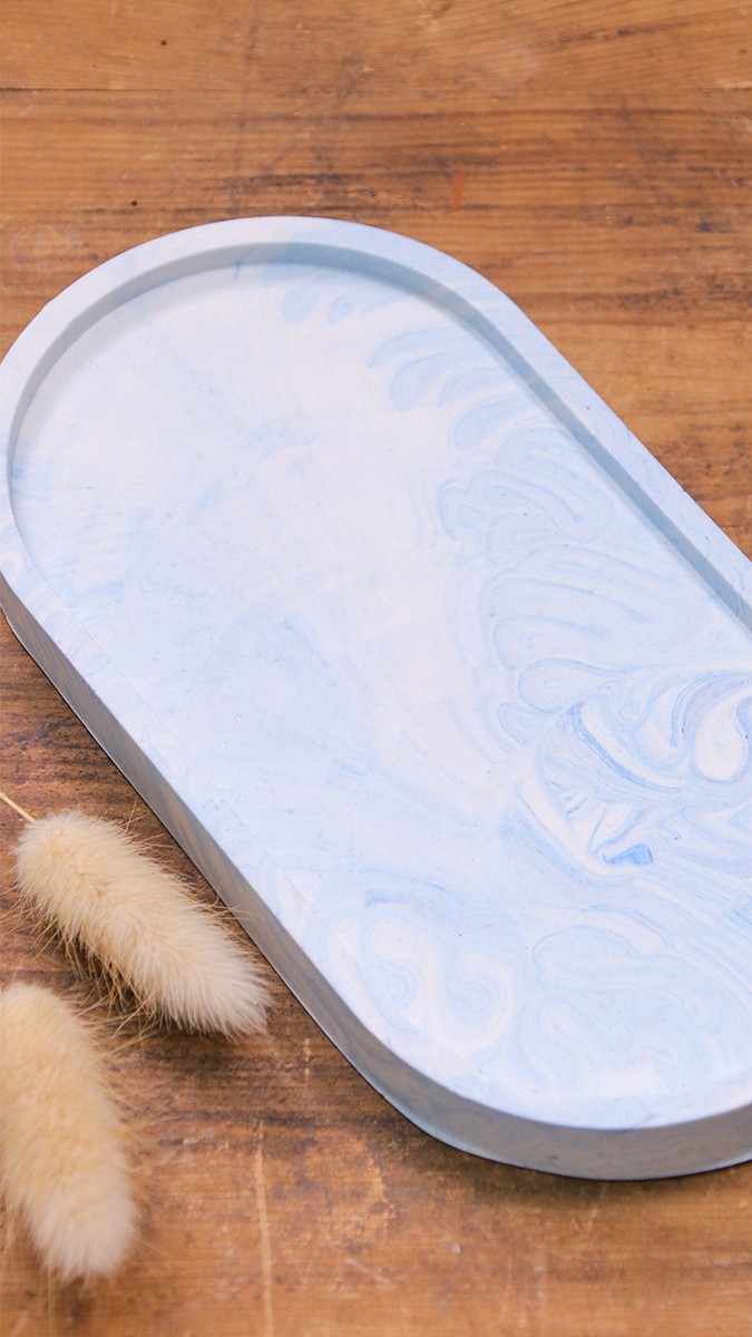

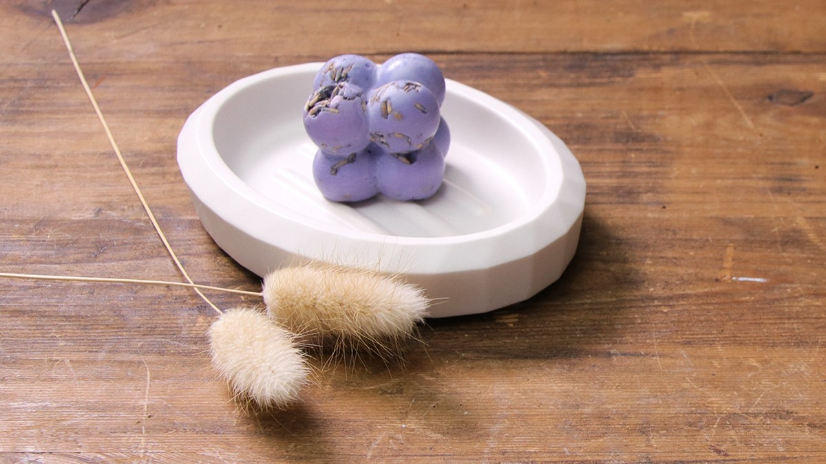

Mescolare i componenti di Jesmonite nelle proporzioni corrette (1 parte di Jesmonite liquida per 2,5 parti di Jesmonite in polvere). Mescolare rapidamente perché la gesmonite si indurisce molto velocemente.
Aggiungere il colorante, quindi mescolare di nuovo. Per ottenere un effetto marmo, non mescolare troppo, ma fare solo piccoli movimenti.
Tappa 2
Versare la miscela di gesmonite nel portasapone. Distribuire la miscela in modo uniforme.
Battere lo stampo per eliminare eventuali bolle d'aria.
Lasciare asciugare, quindi togliere dallo stampo.
Il risultato
