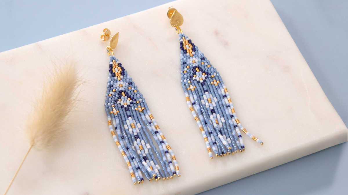

Come fare orecchini doppi Brick Stitch?
17Se stai cercando di fare orecchini di perline con frangia, sei arrivato nel posto giusto. In questo video tutorial di tessitura di perline, vedremo come creare orecchini con la tecnica del doppio punto mattone. Non hai bisogno di un telaio per perline per questo progetto! Avrete bisogno solo di un ago da tessitura e di un filo da tessitura. Il punto Brick consiste nel creare una linea di perline come base usando il punto ladder, poi tessere le perline una ad una su questa base usando il filo che collega le perline sulla base come gancio per le nuove perline. Le perline sono poi intrecciate in un modello sfalsato e l'intreccio sembra un muro di mattoni.
Il Double Brick Stitch è una variante di questa tecnica. Invece di tessere le perline una per una, vengono tessute due per due. Non c'è niente di complicato in questo. Le due perle possono essere viste come una perla leggermente più grande. Questo può anche essere fatto come un triplo punto mattone con tre perline. Le perline utilizzate sono delicas 11/0 di Miyuki.
L'orecchino è composto da due parti: La tessitura in doppio Brick Stitch corrispondente al triangolo e le frange in perle. La tensione del filo è molto importante per questa seconda parte. Lo vedremo alla fine del video. Se le tue frange sono un po' attorcigliate alla fine, puoi passarle sotto l'acqua calda, lisciarle con le dita e poi appenderle per farle asciugare diritte.
Il risultato
