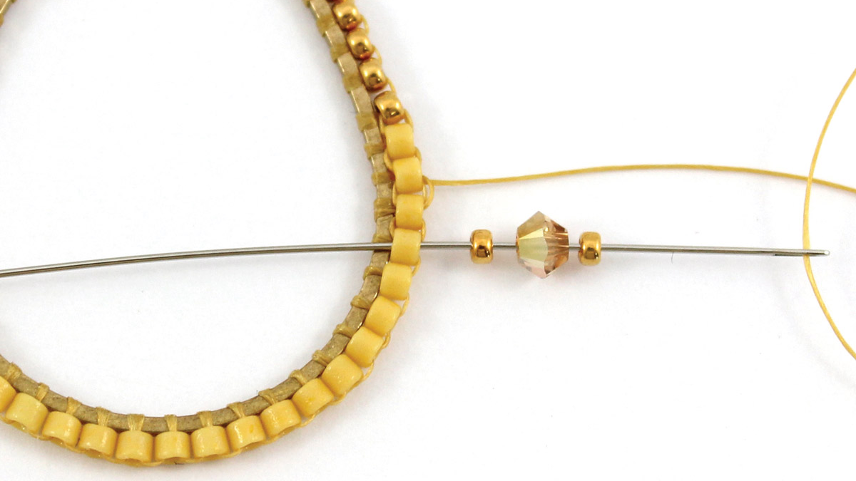

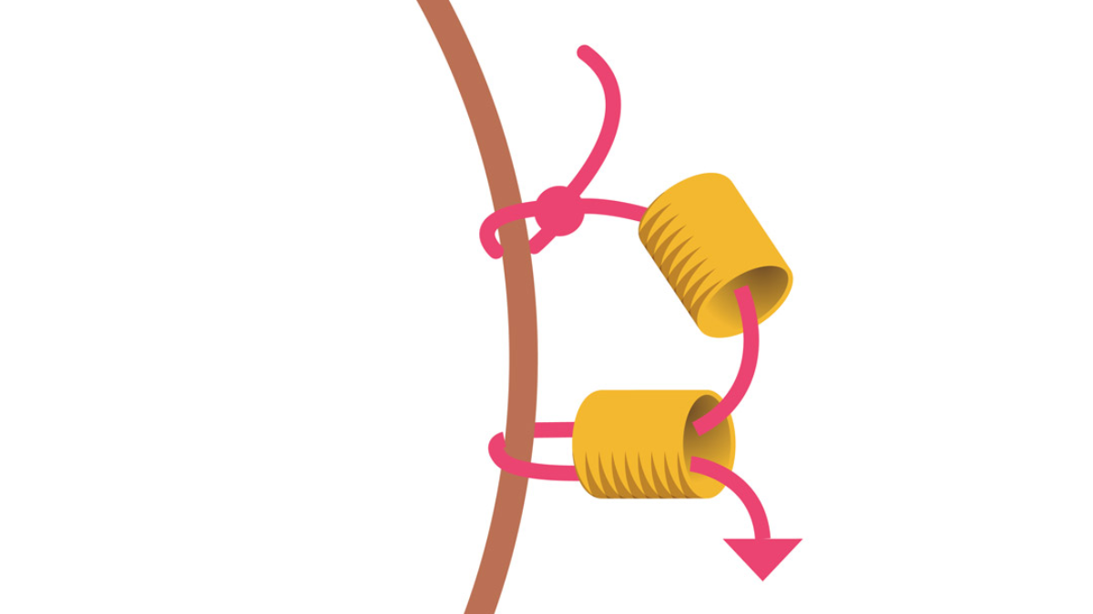

Incollare i cabochon Swarovski nei chiodi con la colla per gioielli. Tagliare 1 m di filo e infilarlo in un ago. Legare l'estremità del filo alla goccia. Conservare 10 cm di filo per poterlo recuperare in seguito nell'intreccio. Infilare 2 perline gialle.

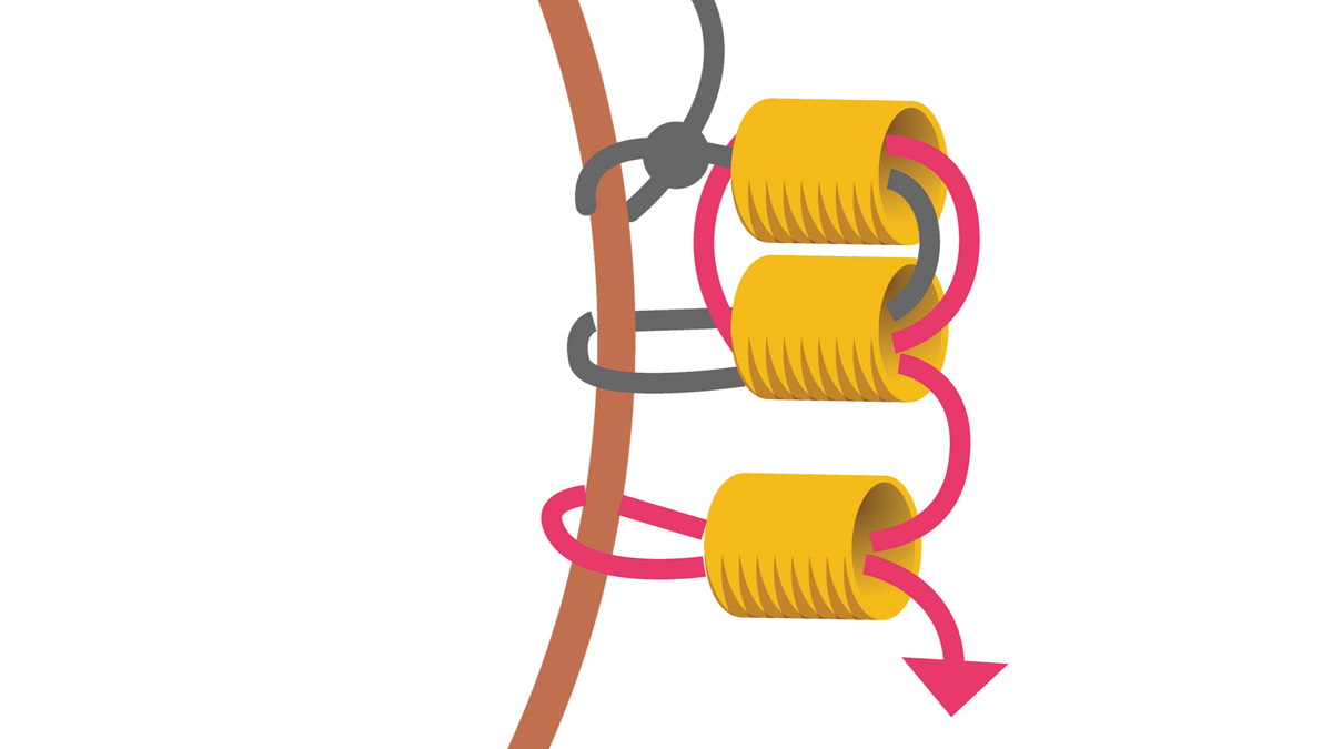

Far scorrere le perline fino alla goccia e incastrarle una accanto all'altra all'esterno della goccia. Collegare la seconda perlina alla goccia avvolgendo il filo intorno alla barretta e poi all'interno della perlina.
Tappa 2
Orecchini a goccia Brick Stitch con cristalli e perline Miyuki : Tappa 2

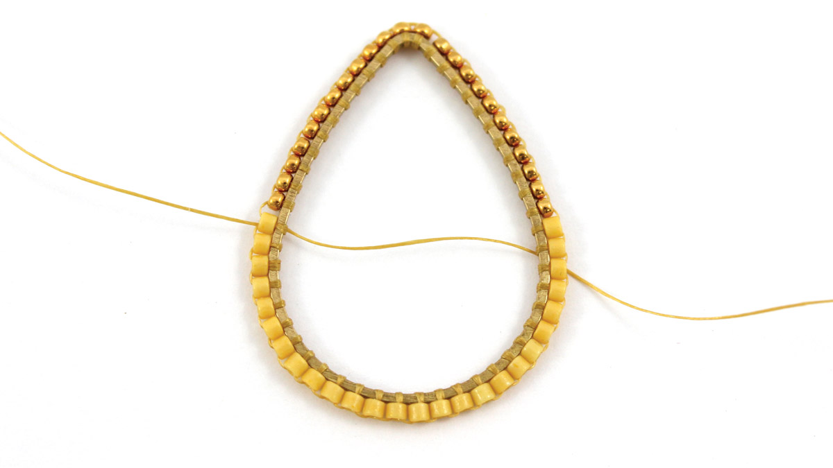

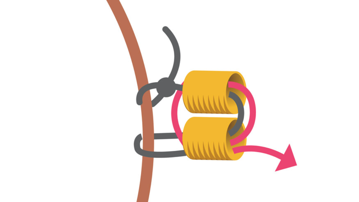

Passare attraverso la prima perlina dall'alto e poi attraverso la seconda perlina dal basso per tenerle affiancate.

Continuare a intrecciare le perline una per una. Ci sono 26 perline gialle delica e 24 perline dorate 15/0. Posizionare le perline sulla goccia come mostrato nella foto. Collegare la prima e l'ultima perlina creando un'asola come al punto 2.

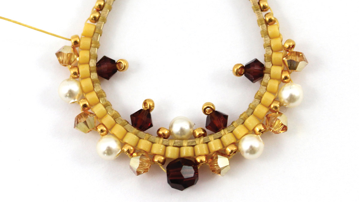

Estrarre la seconda perlina gialla verso l'esterno. Infilare 1 perlina 15/0, 1 filaretto di cristallo 3 mm e 1 perlina 15/0. Passare attraverso la quarta perlina dall'esterno.
Tappa 6
Orecchini a goccia Brick Stitch con cristalli e perline Miyuki : Tappa 6
Infilare 1 filarello Amethyst 3mm e 1 traliccio 15/0. Passare nuovamente attraverso il filatoio senza passare una seconda volta attraverso la perlina. Passare l'ago attraverso la quarta perlina gialla sull'altro lato della barra.

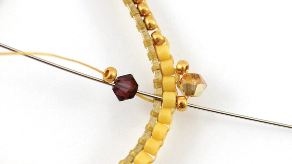

Passare attraverso la perlina superiore, quindi infilare 1 perla di 3 mm e 1 perlina. Passare attraverso la sesta perlina gialla. Tornate indietro attraverso la stessa perlina, passando dall'altro lato della goccia in modo che il filo circondi il distanziatore. Passare attraverso l'ultima perlina.
Ripetere i passaggi 5 e 6 per fissare le perline come mostrato nella foto. Quando si arriva alla parte della terza perlina sole, passare attraverso la perlina gialla e infilare 1 perlina seme, 1 perla e 1 perlina seme direttamente nella quindicesima perlina gialla.

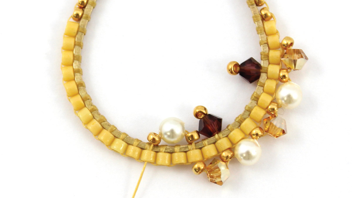

Infilare 1 perlina di semi, 1 perlina Ametista da 4 mm e passare attraverso la perlina di semi che accompagna l'ultimo filarello e attraverso la dodicesima perlina gialla. Passare nuovamente attraverso le 2 perle di semi e la perla per tornare alla quindicesima perla gialla.
Tappa 9
Orecchini a goccia Brick Stitch con cristalli e perline Miyuki : Tappa 9
Ripetere i passaggi 5, 6 e 7 per aggiungere gli stessi fili di perline in modo simmetrico sulla goccia. Uscire dalla penultima perlina gialla.

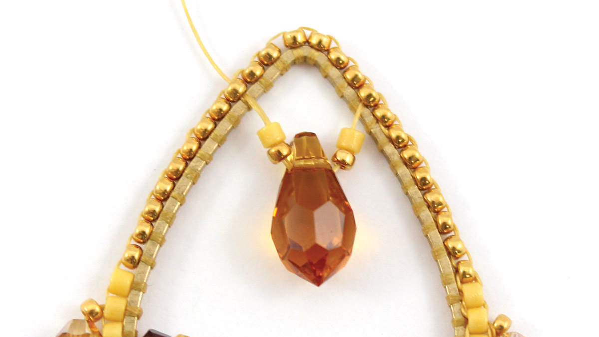

Continuare all'indietro fino a raggiungere la nona perlina 15/0 attaccata alla goccia. Infilare 1 perlina delica, 1 perlina di semi, 1 goccia di cristallo, 1 perlina di semi e 1 perlina delica nella sedicesima perlina di semi.
Tappa 12
Orecchini a goccia Brick Stitch con cristalli e perline Miyuki : Tappa 12
Passare a zig-zag attraverso le perline precedenti fino alla dodicesima perlina. Infilare 1 perlina e farla passare attraverso il foro del perno. Entrare nella tredicesima perlina. Tornare alla dodicesima perlina per effettuare un secondo giro di montaggio.

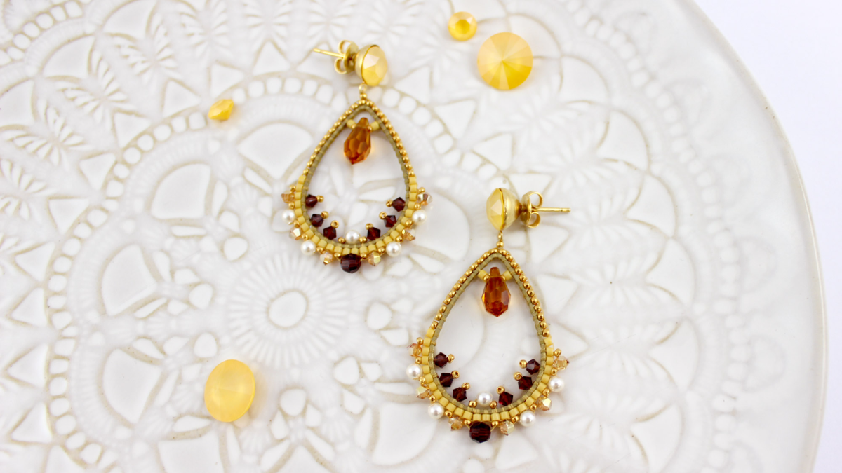

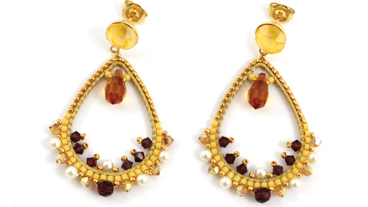

Il risultato
Schema Orecchini a goccia Brick Stitch con cristalli e perline Miyuki
