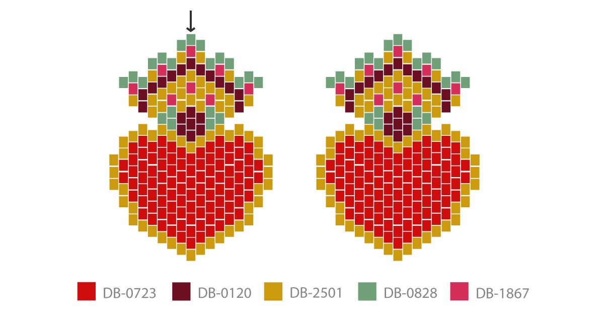

Come realizzare un cuore di perline?
Imparate passo dopo passo a intrecciare un cuore Miyuki con questo video tutorial. Questo è un modello di tessitura a cuore ex-voto o messicano. Potete indossare questo cuore con perline delica 11/0 come orecchini o come spilla, a voi la scelta.
La tecnica di tessitura utilizzata è il punto Brick. Si tratta di una tecnica di tessitura ad ago, quindi non è necessario un telaio. A proposito, questo schema di tessitura non è compatibile con il telaio, poiché le perline non sono posizionate nello stesso modo. Il vantaggio del Brick Stitch è che non serve molto materiale e si può portare la tessitura ovunque nella propria borsetta. Il punto Brick è perfetto per realizzare motivi "frastagliati", cioè diversi da quadrati o rettangoli.

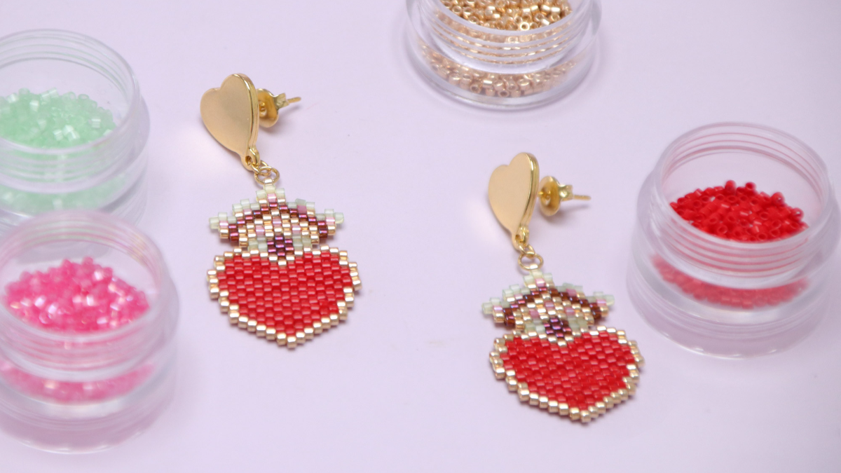

Per irrigidire la tessitura ed evitare che il cuore si attorcigli mentre lo si indossa, si possono usare diversi tipi di vernice, a seconda della destinazione della creazione. In ogni caso, applicare la vernice solo sul retro dell'intreccio per non alterare gli effetti delle perline (ad esempio, Mat, seta, ecc.). Se volete vendere, e per non avere preoccupazioni sulle norme, dovete usare un prodotto ipoallergenico come la nostra vernice antiallergica o sottoscrivere l'idea di irrigidire la tessitura. Se il gioiello è destinato a voi o a un regalo e non è a contatto con la pelle, come questi orecchini o una spilla, potete usare la vernice Diamond Glaze o Decopatch. Applicare più mani, aspettando che si asciughi tra una mano e l'altra.
