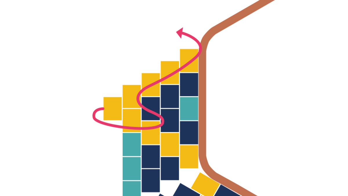

Iniziare a tessere la riga 4 con una nuova diminuzione. Dopo aver attaccato le 2 perline gialle, infilare una nuova perlina gialla e attaccarla al filo che collega le due perline gialle precedenti con l'intreccio del punto mattone e poi girare la prima perlina gialla della riga 4. Il filo è visibile su entrambi i lati della perlina superiore, questo è normale, non c'è altro modo per fare il punto.

Uscire dalla seconda perlina gialla per continuare a tessere la quarta fila. Ripetete il punto 5 a ogni vertice per aggiungere ogni volta 2 perline turchesi e ricordate di aggiungere la perlina gialla al vertice di ogni triangolo giallo come al punto 7.
