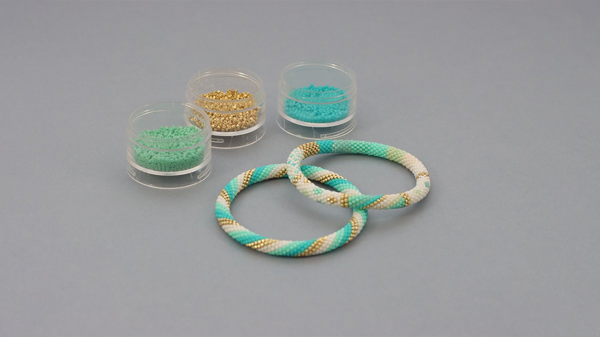

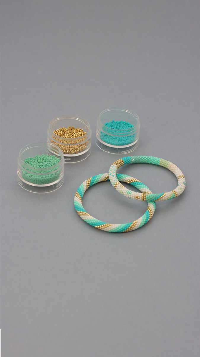

Come si fanno i braccialetti a spirale all'uncinetto senza chiusura?
La nostra partner creativa Karole, alias Karole Bead's, vi propone un tutorial su come realizzare una spirale all'uncinetto. Abbiamo già diversi tutorial di spirali all'uncinetto sul sito, ma questa volta imparerete a fare un braccialetto senza chiusura! Alla fine otterrete una specie di cordoncino facile da indossare. Graziose creazioni fai da te da indossare da sole o da accumulare sui polsi. La spirale all'uncinetto è una tecnica che può essere eseguita con due diversi tipi di punto: il punto stretto o il punto lanciato. Questa volta, Karole vi mostra come realizzare un braccialetto utilizzando i punti di fusione.
Per questo tutorial, Karole propone due schemi: uno a forma di spirale, abbastanza semplice e accessibile ai principianti, e l'altro con diversi schemi accumulati, più complesso e impegnativo per i più esperti. Le perline utilizzate sono Delica 11/0 nei toni del turchese, del bianco e dell'oro per un look fresco ed estivo. Ma potete scegliere i colori che desiderate sul nostro sito, dove troverete una vasta gamma di tonalità ed effetti Delica 11/0.
Se ne avete bisogno, sul nostro sito sono disponibili schede tecniche sull'uncinetto a spirale .
Se riproducete questo tutorial, ci piacerebbe vedere il risultato, quindi non esitate a condividerlo con noi sui social network usando #perlesandco o menzionandoci nelle vostre pubblicazioni usando @perlesandco. Ora tocca a voi!
Il risultato
