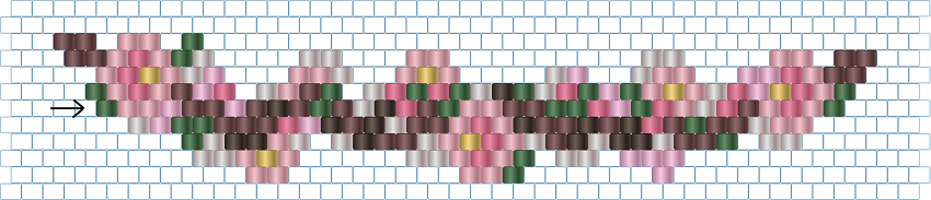

Per far risaltare il lato naturale, il designer ha scelto di realizzare un motivo non simmetrico. Se preferite un motivo simmetrico, scegliete un lato dello schema e intrecciatelo come immagine speculare.
FASE 1
Iniziate a tessere il motivo in corrispondenza della freccia, come mostrato nello schema sottostante.
Iniziate con la cucitura a scaletta della prima fila. Tagliate innanzitutto 2 m di filo. Quindi infilare ogni estremità del filo in un ago.
Per la prima fila, seguendo la griglia, infilare la prima perla con un ago e passarla con il secondo ago, quindi tirare il filo. Ripetere questi passaggi per la seconda perla della griglia e così via fino alla fine della prima fila.
tutoriel-brick-stitch-diagramme-branche-cerisier-sakura
Continuare a tessere.
