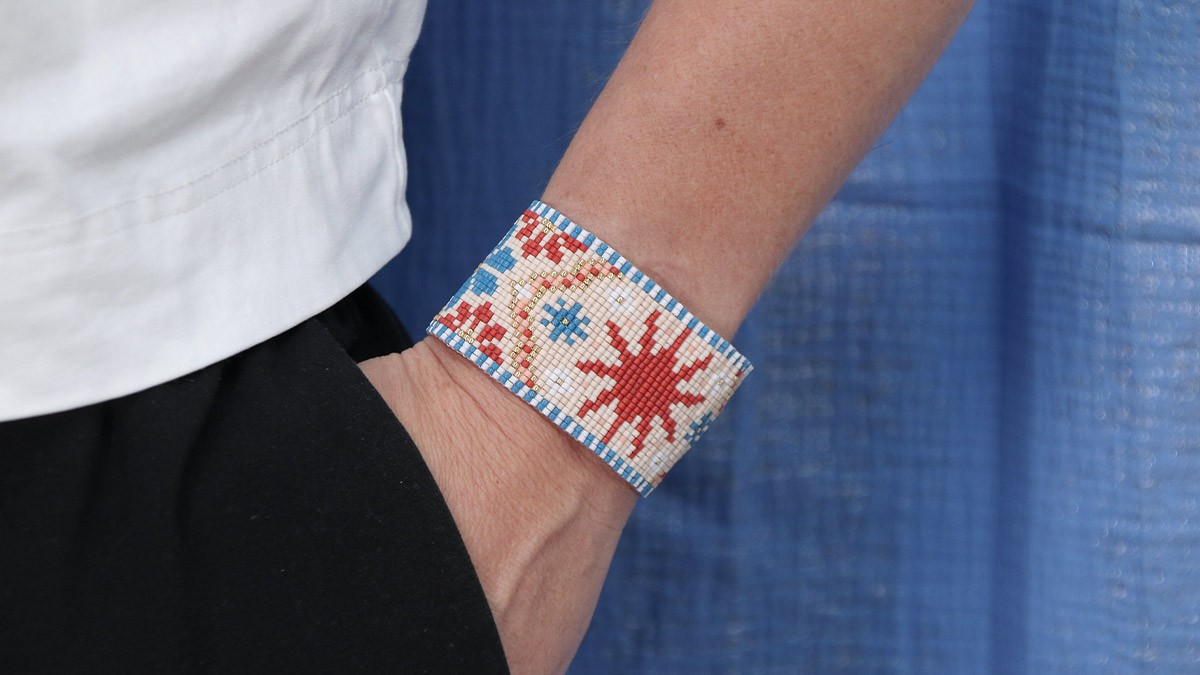

Bracciale Miyuki Mystery Loom
Fatto da :Tiffanie Perles Co
Pubblicato il :31/07/2024
Tempo :5h
Nuovo :Intermedio
Prezzo :31,09€
Che cos'è un modello misterioso Miyuki?
Per festeggiare i 100.000 iscritti al nostro canale Youtube specializzato in tutorial di gioielli, scoprite il motivo di un misteriosobraccialetto Miyuki da realizzare al telaio. Il motivo del braccialetto viene svelato nel video, ma potete mantenere il mistero fino alla fine stampando la griglia di tessitura senza colori o lo schema delle lettere e seguendoli riga per riga contemporaneamente al video. Infatti, ogni riga del braccialetto viene svelata poco a poco fino a raggiungere la metà del braccialetto. Potrete quindi scoprire il disegno man mano che lo intrecciate. Naturalmente, se non vi piacciono le sorprese e volete scoprire subito il motivo, vi invito a proseguire nel video o a colorare la griglia di lettere, un po' come se fosse un giallo. Una lettera = un colore.
Se sapete già tessere al telaio, potete tessere il braccialetto anche senza il video, ma vi consiglio comunque di seguire le istruzioni all'inizio, in particolare fino alle due file di diminuzioni, che dovrete riprodurre anche alla fine della tessitura. Il braccialetto è largo 38 mm e le estremità più adatte sono larghe 35 mm. È quindi necessario ridurre l'intreccio all'inizio e alla fine, in modo che la prima e l'ultima fila di perle si inseriscano nei terminali.
Per quanto riguarda la lunghezza dell'intreccio, il diagramma indica un'armatura totale di 16,5 cm. Se scegliete le stesse finiture (terminali, chiusura, catena di prolunga e stesso numero di anelli) del nostro modello, vi consigliamo di realizzare un intreccio di 2 cm più piccolo della misura del vostro polso. Se utilizzate una chiusura più piccola e un numero minore di anelli per collegarla ai terminali, vi consigliamo di realizzare una trama di 1 cm più piccola (o 0,5 cm più piccola per un bracciale molto vicino al polso) rispetto alla misura del vostro polso. Poiché il motivo è simmetrico rispetto al centro del braccialetto, guardate il diagramma per vedere da quale fila dovete iniziare per tessere la lunghezza desiderata.

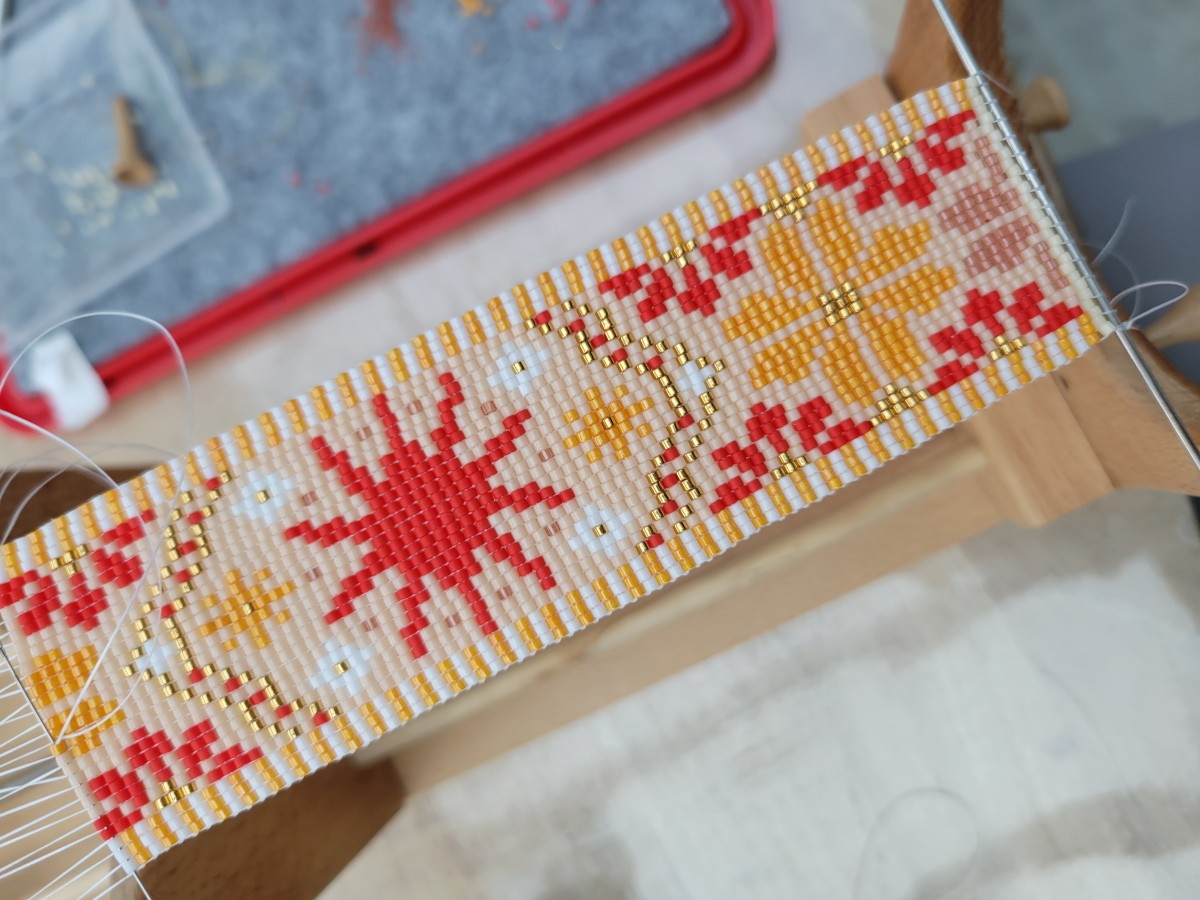

Tappe del tutorial
Tappa 1
Cornice con lettere
Fila 1: 2A, 1B, 1D, 7C, 1D, 1C, 1D, 1C, 1D, 7C, 1D, 1B, 2A
Riga 2: 2E, 1F, 2D, 5C, 1D, 2C, 1D, 2C, 1D, 5C, 2D, 1F, 2E
Fila 3: 2A, 2F, 6D, 3C, 1D, 3C, 6D, 2F, 2A
Fila 4: 2E, 2F, 1D, 2F, 2D, 4C, 1D, 4C, 2D, 2F, 1D, 2F, 2E
Riga 5: 2A, 1F, 1D, 3F, 2D, 4C, 1D, 4C, 2D, 3F, 1D, 1F, 2A
Fila 6: 2E, 1D, 3F, 4D, 3C, 1D, 3C, 4D, 3F, 1D, 2E
Riga 7: 2A, 1B, 3D, 2F, 2D, 2C, 3D, 2C, 2D, 2F, 3D, 1B, 2A
Fila 8: 2E, 2B, 5F, 4D, 1A, 4D, 5F, 2B, 2E
Fila 9: 2A, 1B, 3D, 2F, 2D, 2E, 3D, 2E, 2D, 2F, 3D, 1B, 2A
Riga 10: 2E, 1D, 3F, 4D, 3E, 1D, 3E, 4D, 3F, 1D, 2E
Riga 11: 2A, 1F, 1D, 3F, 2D, 4E, 1D, 4E, 2D, 3F, 1D, 1F, 2A
Riga 12: 2E, 2F, 1D, 2F, 2D, 4E, 1D, 4E, 2D, 2F, 1D, 2F, 2E
Riga 13: 2A, 2F, 6D, 3E, 1D, 3E, 6D, 2F, 2A
Riga 14: 2E, 1F, 2D, 5E, 1D, 2E, 1D, 2E, 1D, 5E, 2D, 1F, 2E
Riga 15: 2A, 1B, 1D, 7E, 1D, 1E, 1D, 1E, 1D, 7E, 1D, 1B, 2A
Fila 16: 2E, 2B, 1D, 7E, 3B, 7E, 1D, 2B, 2E
Riga 17: 2A, 1C, 2B, 7D, 3B, 7D, 2B, 1C, 2A
Fila 18: 2E, 2B, 1D, 7E, 3B, 7E, 1D, 2B, 2E
Fila 19: 2A, 1B, 1D, 7E, 1D, 1E, 1D, 1E, 1D, 7E, 1D, 1B, 2A
Riga 20: 2E, 1F, 2D, 5E, 1D, 2E, 1D, 2E, 1D, 5E, 2D, 1F, 2E
Tappa 2
Riga 21: 2A, 2F, 6D, 3E, 1D, 3E, 6D, 2F, 2A
Riga 22: 2E, 2F, 1D, 2F, 2D, 4E, 1D, 4E, 2D, 2F, 1D, 2F, 2E
Fila 23: 2A, 1F, 1D, 3F, 2D, 4E, 1D, 4E, 2D, 3F, 1D, 1F, 2A
Riga 24: 2E, 1D, 3F, 4D, 3E, 1D, 3E, 4D, 3F, 1D, 2E
Riga 25: 2A, 1B, 3D, 2F, 2D, 2E, 3D, 2E, 2D, 2F, 3D, 1B, 2A
Fila 26: 2E, 2B, 5F, 9D, 5F, 2B, 2E
Fila 27: 2A, 1B, 3D, 2F, 5D, 1B, 5D, 2F, 3D, 1B, 2A
Fila 28: 2E, 1D, 3F, 6D, 1B, 1A, 1B, 6D, 3F, 1D, 2E
Riga 29: 2A, 1F, 1D, 3F, 3D, 2B, 3A, 2B, 3D, 3F, 1D, 1F, 2A
Fila 30: 2E, 2F, 1D, 2F, 2D, 1B, 3C, 1A, 3C, 1B, 2D, 2F, 1D, 2F, 2E
Riga 31: 2A, 2F, 4D, 1B, 1C, 1F, 5B, 1F, 1C, 1B, 4D, 2F, 2A
Fila 32: 2E, 1F, 4D, 1B, 2C, 1B, 5D, 1B, 2C, 1B, 4D, 1F, 2E
Riga 33: 2A, 2D, 3B, 1C, 1F, 1B, 3D, 1E, 3D, 1B, 1F, 1C, 3B, 2D, 2A
Riga 34: 2E, 1D, 1B, 2C, 1F, 1C, 1B, 2D, 1E, 1D, 1E, 2D, 1B, 1C, 1F, 2C, 1B, 1D, 2E
Riga 35: 2A, 1B, 1C, 1F, 3B, 4D, 3E, 4D, 3B, 1F, 1C, 1B, 2A
Fila 36: 2E, 2C, 1B, 5D, 3E, 1B, 3E, 5D, 1B, 2C, 2E
Riga 37: 2A, 1F, 1B, 8D, 3E, 8D, 1B, 1F, 2A
Riga 38: 2E, 1B, 2D, 1A, 5D, 1E, 1D, 1E, 1D, 1E, 5D, 1A, 2D, 1B, 2E
Riga 39: 2A, 2D, 3A, 6D, 1E, 6D, 3A, 2D, 2A
Fila 40: 2E, 1D, 2A, 1B, 2A, 11D, 2A, 1B, 2A, 1D, 2E
Tappa 3
Riga 41: 2A, 2D, 3A, 2D, 1F, 3D, 1C, 3D, 1F, 2D, 3A, 2D, 2A
Fila 42: 2E, 3D, 1A, 3D, 2F, 5D, 2F, 3D, 1A, 3D, 2E
Riga 43: 2A, 5D, 1C, 2D, 2F, 3D, 2F, 2D, 1C, 5D, 2A
Riga 44: 2E, 8D, 2F, 3D, 2F, 8D, 2E
Riga 45: 2A, 1D, 3F, 5D, 2F, 1D, 2F, 5D, 3F, 1D, 2A
Riga 46: 2E, 3D, 4F, 2D, 5F, 2D, 4F, 3D, 2E
Riga 47: 2A, 5D, 13F, 5D, 2A
Fila 48: 2E, 2D, 1C, 4D, 9F, 4D, 1C, 2D, 2E
Fila 49: 2A, 5D, 13F, 5D, 2ARfila 50: 2E, 23F, 2E
Riga 51: 2A, 5D, 13F, 5D, 2A
Fila 52: 2E, 2D, 1C, 4D, 9F, 4D, 1C, 2D, 2E
Riga 53: 2A, 5D, 13F, 5D, 2A
Riga 54: 2E, 3D, 4F, 2D, 5F, 2D, 4F, 3D, 2E
Riga 55: 2A, 1D, 3F, 5D, 2F, 1D, 2F, 5D, 3F, 1D, 2A
Riga 56: 2E, 8D, 2F, 3D, 2F, 8D, 2E
Riga 57: 2A, 5D, 1C, 2D, 2F, 3D, 2F, 2D, 1C, 5D, 2A
Riga 58: 2E, 3D, 1A, 3D, 2F, 5D, 2F, 3D, 1A, 3D, 2E
Riga 59: 2A, 2D, 3A, 2D, 1F, 3D, 1C, 3D, 1F, 2D, 3A, 2D, 2A
Riga 60: 2E, 1D, 2A, 1B, 2A, 11D, 2A, 1B, 2A, 1D, 2E
Tappa 4
Riga 61: 2A, 2D, 3A, 6D, 1E, 6D, 3A, 2D, 2A
Fila 62: 2E, 1B, 2D, 1A, 5D, 1E, 1D, 1E, 1D, 1E, 5D, 1A, 2D, 1B, 2E
Riga 63: 2A, 1F, 1B, 8D, 3E, 8D, 1B, 1F, 2A
Fila 64: 2E, 2C, 1B, 5D, 3E, 1B, 3E, 5D, 1B, 2C, 2E
Riga 65: 2A, 1B, 1C, 1F, 3B, 4D, 3E, 4D, 3B, 1F, 1C, 1B, 2A
Fila 66: 2E, 1D, 1B, 2C, 1F, 1C, 1B, 2D, 1E, 1D, 1E, 1D, 1E, 2D, 1B, 1C, 1F, 2C, 1B, 1D, 2E
Riga 67: 2A, 2D, 3B, 1C, 1F, 1B, 3D, 1E, 3D, 1B, 1F, 1C, 3B, 2D, 2A
Riga 68: 2E, 1F, 4D, 1B, 2C, 1B, 5D, 1B, 2C, 1B, 4D, 1F, 2E
Riga 69: 2A, 2F, 4D, 1B, 1C, 1F, 5B, 1F, 1C, 1B, 4D, 2F, 2A
Riga 70: 2E, 2F, 1D, 2F, 2D, 1B, 3C, 1A, 3C, 1B, 2D, 2F, 1D, 2F, 2E
Riga 71: 2A, 1F, 1D, 3F, 3D, 2B, 3A, 2B, 3D, 3F, 1D, 1F, 2A
Riga 72: 2E, 1D, 3F, 6D, 1B, 1A, 1B, 6D, 3F, 1D, 2E
Riga 73: 2A, 1B, 3D, 2F, 5D, 1B, 5D, 2F, 3D, 1B, 2A
Riga 74: 2E, 2B, 5F, 9D, 5F, 2B, 2E
Riga 75: 2A, 1B, 3D, 2F, 2D, 2E, 3D, 2E, 2D, 2F, 3D, 1B, 2A
Riga 76: 2E, 1D, 3F, 4D, 3E, 1D, 3E, 4D, 3F, 1D, 2E
Fila 77: 2A, 1F, 1D, 3F, 2D, 4E, 1D, 4E, 2D, 3F, 1D, 1F, 2A
Riga 78: 2E, 2F, 1D, 2F, 2D, 4E, 1D, 4E, 2D, 2F, 1D, 2F, 2E
Riga 79: 2A, 2F, 6D, 3E, 1D, 3E, 6D, 2F, 2A
Riga 80: 2E, 1F, 2D, 5E, 1D, 2E, 1D, 2E, 1D, 5E, 2D, 1F, 2E
Tappa 5
Riga 81: 2A, 1B, 1D, 7E, 1D, 1E, 1D, 1E, 1D, 7E, 1D, 1B, 2A
Riga 82: 2E, 2B, 1D, 7E, 3B, 7E, 1D, 2B, 2E
Fila 83: 2A, 1C, 2B, 7D, 3B, 7D, 2B, 1C, 2A
Fila 84: 2E, 2B, 1D, 7E, 3B, 7E, 1D, 2B, 2E
Fila 85: 2A, 1B, 1D, 7E, 1D, 1E, 1D, 1E, 1D, 7E, 1D, 1B, 2A
Riga 86: 2E, 1F, 2D, 5E, 1D, 2E, 1D, 2E, 1D, 5E, 2D, 1F, 2E
Riga 87: 2A, 2F, 6D, 3E, 1D, 3E, 6D, 2F, 2A
Riga 88: 2E, 2F, 1D, 2F, 2D, 4E, 1D, 4E, 2D, 2F, 1D, 2F, 2E
Riga 89: 2A, 1F, 1D, 3F, 2D, 4E, 1D, 4E, 2D, 3F, 1D, 1F, 2A
Riga 90: 2E, 1D, 3F, 4D, 3E, 1D, 3E, 4D, 3F, 1D, 2E
Riga 91: 2A, 1B, 3D, 2F, 2D, 2E, 3D, 2E, 2D, 2F, 3D, 1B, 2A
Riga 92: 2E, 2B, 5F, 4D, 1A, 4D, 5F, 2B, 2E
Rango 93: 2A, 1B, 3D, 2F, 2D, 2C, 3D, 2C, 2D, 2F, 3D, 1B, 2A
Classifica 94: 2E, 1D, 3F, 4D, 3C, 1D, 3C, 4D, 3F, 1D, 2E
Rank 95: 2A, 1F, 1D, 3F, 2D, 4C, 1D, 4C, 2D, 3F, 1D, 1F, 2A
Rank 96: 2E, 2F, 1D, 2F, 2D, 4C, 1D, 4C, 2D, 2F, 1D, 2F, 2E
Classifica 97: 2A, 2F, 6D, 3C, 1D, 3C, 6D, 2F, 2A
Riga 98: 2E, 1F, 2D, 5C, 1D, 2C, 1D, 2C, 1D, 5C, 2D, 1F, 2E
Riga 99: 2A, 1B, 1D, 7C, 1D, 1C, 1D, 1C, 1D, 7C, 1D, 1B, 2A
