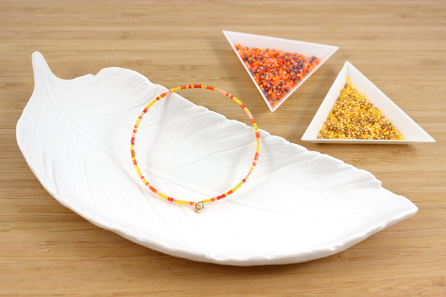

Bracciale con cavo
Bracelet Miyuki ultra-simple avec fil câblé
Fase 1:
Tagliare un pezzo di cavo alla dimensione del polso + 4 cm con un taglio pinze buoni . Infilare uno schiaccino 2 mm una chiusa anello 3 mm e passare il filo nel cordone cavo. Piegare la perla a metà con un speciale pinza schiaccini .
Fase 2:
Infilare le perline Miyuki Delicas. Trascorrere il resto del cavo metallico nelle prime perle di nasconderlo. Finire il bracciale nello stesso modo come nella fase 1. Aggiungere gli anelli e un fermaglio a molla per chiudere il bracciale.

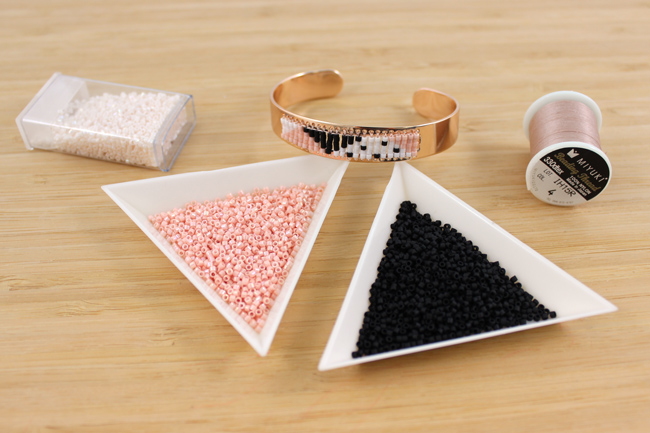

Woven Bangle Miyuki
Bracelet jonc Miyuki tissé
istruzioni:
Per raggiungere questo braccialetto seguire questo tutorial passo dopo passo, " braccialetto braccialetto perline Miyuki Delicas nella pellicola "
Per aggiungere perline 5 invece di 3: al punto 3 di perline filo 5 del tutorial. Nel passaggio 5 di ferro in 3 perline centrali e ferro nel foro superiore nella parte posteriore del bracciale. Per poi tornare in tutte le 5 perline e uscire attraverso il foro in basso alla parte posteriore. Ripetere questa operazione per l'altra riga. Una volta che il ferro sarà in tutte le 5 perle, perline di ferro nel 5 della riga precedente di consolidare le due file insieme e di nuovo in 5 perle di fila che hai appena messo prima di iniziare il nuovo fila.
Caratteristiche particolari:
Le perle sono utilizzati delicas DB-0310 DB-1503 e DB-1500. Il bracciale e il filo sono nella lista dell'hardware in fondo alla pagina.
