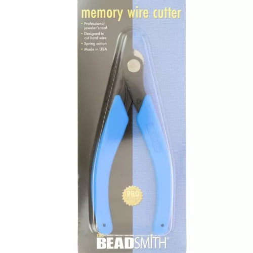

Bonjour, je cherche une pince de qualité et très précise pour couper du fil et des chaînes en acier. Dans les commentaires client il est indiqué que celle-ci ne coupe pas à ras, or j'ai parfois des manipulations très petites et précises à faire. Avez-vous un outil équivalent qui coupe à ras?
Il nostro esperto Laurence ti risponde (20/08/2026 14:14:08)
Bonjour, cette pince Xuron à coupe droite (mâchoires à 90°) est effectivement conçue pour une coupe nette mais pas au ras. Pour des coupes très précises et au ras, je vous conseille de vous tourner vers une pince coupante à coupe plate (aussi appelée « flush cutter » ou coupe latérale au ras), disponible dans notre catégorie Pinces à bijoux. Attention toutefois : la plupart des pinces coupe-ras ne sont pas adaptées à l'acier dur (fil mémoire, chaînes acier trempé), qui risquerait d'ébrécher les lames.

Je débute en bijouterie, à terme je souhaite travailler avec du laiton et gold filled, mais il n'est pas exclu que je travaille avec de l'acier inoxydable pour débuter. Je cherche une pince coupante de qualité qui convienne aux différents métaux, pour des diamètres de fils allant de 0.5 à 2 mm. Cette pince me semble être un bon choix, mais j'hésite avec la pince HRA-068 pour la coupe du laiton et du gold filled. Que me conseillez-vous ? Merci
Il nostro esperto Pauline ti risponde (18/08/2026 09:42:15)
Bonjour, cette pince Xuron est un excellent choix polyvalent : elle coupe proprement les fils métalliques en cuivre, laiton, acier inoxydable, ainsi que les fils mémoire et les câblés Beadalon 7 brins jusqu'à 3,5 mm. Elle couvre donc largement votre plage de 0,5 à 2 mm sur tous les métaux que vous citez, y compris le gold filled (qui reste un fil relativement tendre). La HRA-068 est également une bonne pince, mais plutôt destinée aux fils tendres et fins ; elle n'est pas conseillée pour l'acier inoxydable, qui risque d'endommager les tranchants à la longue. Pour un usage mixte incluant l'inox, la Xuron sera plus durable et plus adaptée.

Hi, can I use this to open stainlessteal 5mm circumference rings with 0.7 thickness? (I want to open te rings, not to cut them). Thanks
Il nostro esperto Lucie ti risponde (28/07/2026 14:43:42)
Hello, to open the rings, you’ll need to use flat-nose pliers, not wire cutters. You’ll need to ATT-594 or ATT-595

Bonjour, je cherche une pince pour couper des maillons de chaîne en acier inox de 3mm et de 1.4mm. Est-ce que cette pince est adaptée pour la coupe de ces tailles de maillon ?
Il nostro esperto Lucie ti risponde (02/01/2026 15:10:38)
Bonjour, oui, cette pince convient pour couper des maillons de chaîne en acier inoxydable. Nous avons également sélectionné plusieurs pinces adaptées à la coupe de l’acier inox, afin de vous aider à faire le bon choix.

Bonjour, j'ai vu votre dernière vidéo sur les différentes pinces mais je trouve que sur les différentes pinces coupantes ce n'est pas très clair. J'ai mis dans mon panier les dernières pinces haute gamme présentées dans votre vidéo. Mais j'aimerais plus d indications sur les pinces coupantes, j utilise du fil câblé 19 brins 0,46. J'ai également des chaînes en acier inoxydable avec des maillons epais.
Est ce que la pince flush cutter 14cm fera le job de qualité ou faut il une pince mémoire ? J'ai peur d abîmer la pince flush cutter avec les gros maillons en acier inoxydable des chaînes.
Il nostro esperto Tiffanie J. ti risponde (03/05/2024 08:06:41)
Bonjour, le fil câblé peut se couper avec la pince cutter flush. Par contre, ne l'utilisez pas sur des chaînes en acier inoxydable, car la lame va très vite s'abîmer. Pour les fines chaînes en acier inox et les fils en acier inox, utilisez une pince coupante pour fil mémoire. Pour les grosses chaînes, il faudra passer sur du matériel de plus gros bricolage : grosse pince coupante de chantier, scie à métaux avec dents diamantées... En clair, si vous voyez que ça ne fonctionne pas avec la pince pour fil mémoire, ne forcez pas, car vous allez la casser et prenez alors du gros outillage.

Pince efficace, on peut couper de l'acier inox facilement, pas besoin de forcer, cette pince permet de travailler rapidement et avec aisance pour les mains.
Da Carine (pubblicato su : 08/08/2022 , acquistato su : 01/07/2022)
Excellente pince. Enfin une pince qui coupe vraiment. Après avoir essayé plusieurs modèles, c'est vraiment la plus efficace. Impeccable sur de l'acier inoxydable. Le seul bémol est qu'elle ne coupe pas à ras. Donc, il faut une autre pince pour compléter.
Da EMELINE (pubblicato su : 17/08/2017 , acquistato su : 06/08/2017)
Super pince achetée sur conseils de Perles & Co, si vous cherchez à couper l'acier inox, n'hésitez pas !
Da Pauline (pubblicato su : 28/02/2026 , acquistato su : 10/01/2026)
C'est la meilleure pince que j'ai pu utiliser pour couper de l'inox ! Les chaînes de 3mm d'épaisseur ou moins se coupent avec beaucoup d'aisance, sans forcer, et la pince ne fait pas mal aux mains du tout.
Da Julie (pubblicato su : 06/05/2020 , acquistato su : 24/04/2020)
Vu les commentaires, je me demande si la pince que j’ai reçu n’est pas défectueuse!! C’est une catastrophe, elle ne coupe pas du tout le fil câblé, tout le fil s’écrase, c’est catastrophique!
Il nostro esperto ti risponde (06/05/2020 17:28:06)
C'est une pince pour fil mémoire... pas pour le cable ce n'est pas le bon outil.
Da catherine (pubblicato su : 09/06/2013 , acquistato su : 06/06/2013)
Excellente qualité de coupe pour le chainage acier. Commentaires précedents très utiles. Merci
