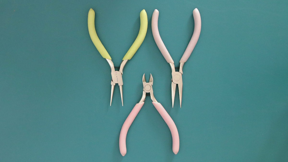

Per creare della bigiotteria, hai bisogno di semplicistrumenti di creazione di gioielli che ti permetteranno di assemblare questi componenti. Quando si inizia, non c'è bisogno di comprare decine di strumenti e pinze. La maggior parte delle volte, avrete bisogno solo di 3 pinze per le vostre creazioni: Un paio di pinze da taglio, un paio di pinze a punta tonda e un paio di pinze piatte. Più tardi, quando si vogliono fare progetti più specifici o avanzati, ci si può dotare di pinze più specializzate. Ci sono decine di tipi diversi di pinze che possono essere utilizzate per fare cose molto specifiche. Le 3 pinze per gioielli di base hanno un uso più ampio, ed è per questo che sono essenziali neglistrumenti per gioiellieri principianti.
Pinze per il gioielliere principiante
outils pour bijoutier débutant
Pinze da taglio
Le pinze da taglio sono piccole pinze che vengono utilizzate per tagliare filo, cavo, catena per collane o bracciali e chiodi per creare ciondoli di perline, ad esempio. È disponibile in una versione semplice, come "cutter a filo" o come "cesoia". Consigliamo la versione semplice che è un buon compromesso tra resistenza e precisione. Il cutter a filo è più preciso nel taglio, tuttavia, a volte si ha bisogno di uno strumento che permetta di tagliare qualcosa di duro e non siamo sicuri che il tagliente della pinza non si danneggi tagliandolo, soprattutto quando si è principianti e non si conosce bene la durezza dei metalli. Meglio danneggiare un paio di pinze economiche che un cutter da 25 o 26 euro.
Consiglio del designer: riservo l'uso del Flush Cutter per il taglio pulito del filo metallico, e degli inneschi in materiali morbidi e/o leggermente preziosi come il filo e i chiodi riempiti d'oro o l'argento 925 ricotto per creazioni raffinate. Il Flush Cutter è anche usato per tagliare in modo pulito il filo nella mia tessitura di perline.
Le cesoie possono essere utilizzate su metalli molto duri come l'acciaio inossidabile, il filo di memoria o l'argento 925 temprato. Non è consigliabile tagliare questi materiali troppo spesso con una taglierina convenzionale, perché sarà molto difficile e danneggerete le vostre pinze. D'altra parte, le cesoie non permettono una grande precisione.
Pinza a becchi tondi o pinza a becchi tondi
Queste pinze sono anche un buon compromesso perché permettono di tenere un primer e formare il filo allo stesso tempo. Vi permetterà di creare anelli su ciondoli o pendenti, di formare lettere per creazioni di lettering, di avvolgere il filo metallico intorno a un supporto, ecc. Ha due svantaggi: è difficile formare sempre anelli della stessa dimensione, poiché le estremità sono coniche. Suggerimento del designer: puoi superare questo problema facendo un segno con un pennarello permanente al diametro dove vuoi fare tutti i tuoi anelli per un gioiello.
L'altro svantaggio è che, poiché le punte sono rotonde, non tengono molto bene gli inneschi e il filo, ma è ancora molto utile. Questa preoccupazione è risolta dalle seguenti pinze.
Le pinze piatte
Le pinze piatte offrono una buona presa su inneschi e fili di metallo. Vi permetterà di ripiegare un pezzo di filo che sporge dopo averlo avvolto, di raddrizzare/appiattire un filo o un componente, di schiacciare le crush beads che sono usate per bloccare il filo quando si fa una collana di perline o un braccialetto e di ripiegare i rebbi di una crimpatura su un cabochon.
Nel caso delle crush beads, queste pinze non sono necessariamente le più raccomandate, ma fanno il trucco. Infatti, appiattendo la perla da schiacciare sul filo, si rischia di schiacciare il filo allo stesso tempo e di indebolirlo. Per questo motivo, dopo, è consigliabile dotarsi di pinze da schiacciamento di perle. Questi appiattiranno la perlina facendo un segno al centro, che permetterà di piegare la perlina a metà e di incastrare il filo su entrambi i lati della perlina senza essere schiacciato. Ci sono diverse misure di pinze a seconda delle dimensioni delle perline da schiacciare. Queste pinze hanno di solito una punta che permette anche di posizionare le coperture delle perline da schiacciare. Questo metodo non è molto facile e a volte richiede diversi tentativi, anche per chi è abituato, prima di riuscire a farlo bene sul gioiello, per cui spesso, anche da professionisti, si usano pinze piatte per facilità.
Consiglio del designer: le pinze a naso piatto sono un po' più ergonomiche. Preferisco usare queste pinze invece delle classiche pinze piatte.
