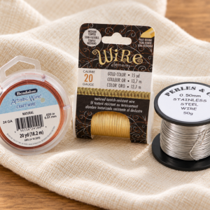

Quale filo metallico scegliere per realizzare un braccialetto, formare un anello o incorniciare una pietra? Il diametro è importante, ma non basta.
Due fili da 0,8 mm possono comportarsi in modo molto diverso. Un filo di rame flessibile si modella facilmente, mentre un filo di acciaio inossidabile dello stesso diametro sarà generalmente molto più difficile da piegare.
Per fare la scelta giusta, occorre sempre considerare tre criteri: il diametro del filo, il materiale di cui è composto e la sua durezza. Occorre inoltre tenere conto del peso del gioiello e del diametro del foro delle perle.

Questi valori non sono standard. Ad esempio, un filo di alluminio da 1 mm rimane molto flessibile, mentre un filo di acciaio inossidabile dello stesso diametro può già richiedere l'uso di attrezzi adeguati.

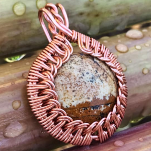

Quale filo utilizzare per il wire wrapping?
Per il wire wrapping di precisione, è spesso preferibile utilizzare due diametri diversi.
Un filo da 0,60 a 1 mm può servire a creare l'armatura di un pendente o a fissare una pietra. Un filo da 0,20 a 0,40 mm permette poi di realizzare legature, spirali e piccoli avvolgimenti.
Per iniziare, il rame è particolarmente indicato: si modella facilmente e permette di fare pratica senza dover ricorrere subito a un metallo prezioso. L’ottone può garantire una maggiore tenuta. L’argento 925 e il Gold filled sono adatti a creazioni più pregiate. Si può utilizzare anche l’acciaio inossidabile, ma la sua rigidità lo rende meno adatto per imparare le avvolgiture complesse.
Per approfondire, scopri 5 cose da sapere prima di cimentarti nel wire wrapping.

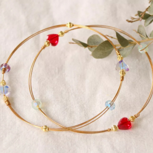

Quale filo utilizzare per realizzare un bracciale rigido?
Un bracciale deve mantenere la propria forma mentre lo si indossa. La durezza del metallo è quindi importante quanto il suo diametro:
  • con un filo relativamente rigido in Gold filled, ottone o acciaio inossidabile, diametri compresi tra 1 e 1,5 mm consentono già di creare una struttura sottile.
  • Un metallo molto malleabile richiede spesso uno spessore maggiore. L’alluminio, ad esempio, è particolarmente indicato con spessori di 1,5, 2 o 3 mm per creare forme grandi e leggere.
