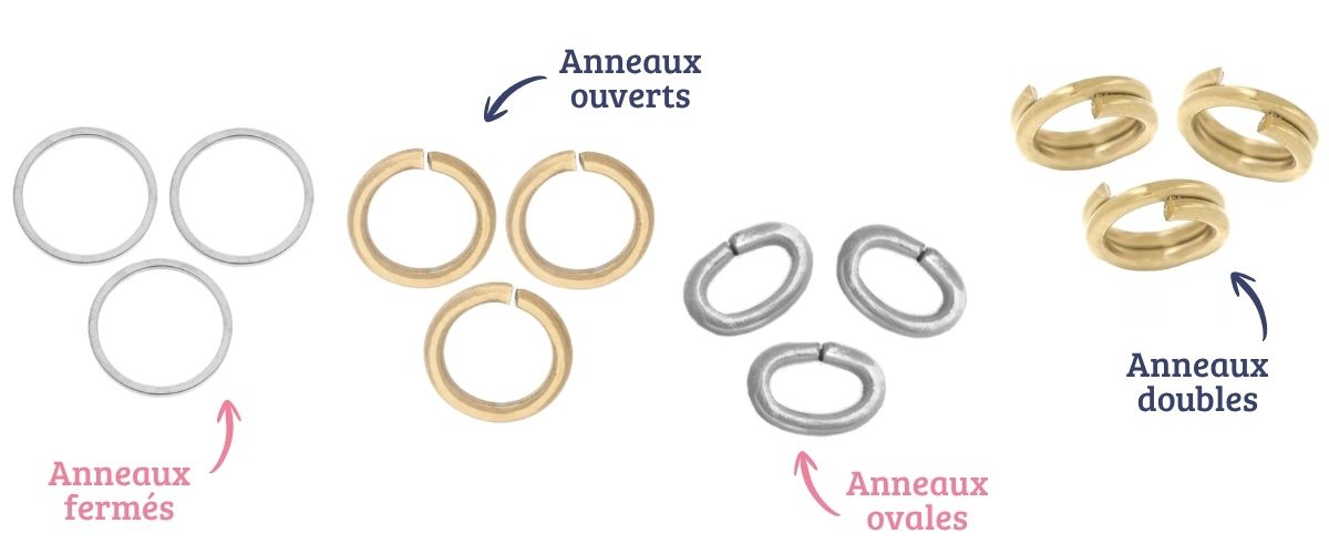

Anello tondo, ovale o intrecciato: anche la forma influisce sul risultato
Oltre alle dimensioni, anche la forma dell’anello aperto ha un ruolo estetico. La forma rotonda rimane la più classica e versatile. L’anello ovale, più discreto nella sua lunghezza, si infila facilmente in una maglia di una catena. Le versioni intrecciate o striate aggiungono un tocco decorativo in più, particolarmente apprezzato sui gioielli visibili come orecchini o bracciali.
différents types d'anneaux

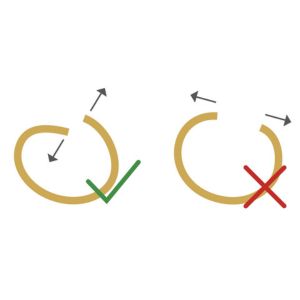

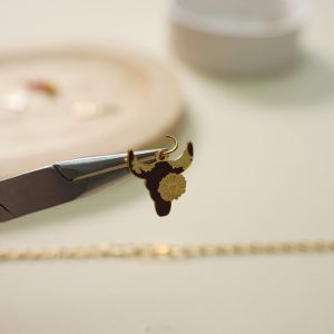

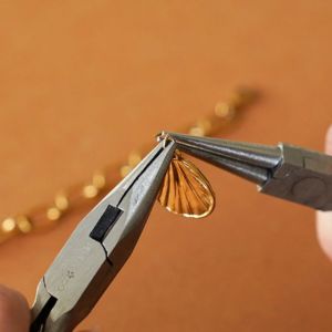

Come aprire e richiudere un anello aperto senza deformarlo
Una volta scelta la misura giusta, resta la fase di montaggio. La tecnica è semplice ma richiede un po’ di precisione per non danneggiare l’anello:
  • Tenete l’anello con due pinze piatte posizionate su entrambi i lati dell’apertura.
  • Ruotate le due pinze lateralmente, mai verso l’esterno, per non deformare l’anello.
  • Per richiuderlo, eseguite il movimento inverso fino a quando le due estremità non si toccano perfettamente.
ouvrir un anneau
Trovate i dettagli completi di questa operazione nella nostra scheda tecnica su come aprire un anello. Per gli anelli doppi, più rigidi, una pinza speciale facilita notevolmente l’apertura.
