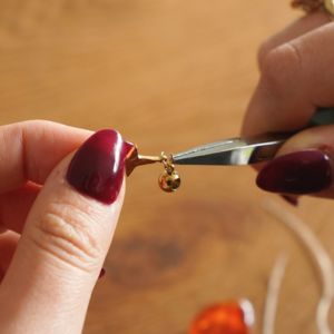

1. Chiudete perfettamente gli anelli di giunzione
È l’errore n. 1, e si nota immediatamente. Molte principianti allontanano le due estremità dell’anello verso l’esterno. Risultato: l’anello diventa ovale e non si chiude più correttamente.
Il metodo corretto è la torsione laterale: si fa ruotare un’estremità da un lato e l’altra dall’altro, utilizzando due pinze.
  • Ruotate, non tirate.
  • Chiudete l'anello facendo un leggero movimento avanti e indietro in modo che le due estremità si tocchino perfettamente.
  • Controllate con l’unghia: non deve essere visibile alcuno spazio.

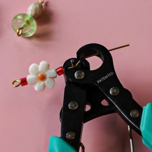

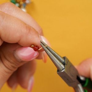

2. Formate anelli regolari sui vostri perni
Realizzate orecchini o ciondoli con i perni? Osservate attentamente i vostri orecchini.
Sono davvero rotondi? Hanno tutti lo stesso diametro? Sono posizionati alla stessa distanza dalla Perla?
Le anse irregolari danno subito un'impressione di squilibrio, soprattutto su un paio di orecchini.
Per ottenere un anello netto e regolare, piegate prima il perno a 90°, tagliate la parte in eccesso, quindi formate l’anello con una pinza a punte arrotondate. Su una serie di ciondoli identici, cercate di posizionare sistematicamente l’asta nello stesso punto sulla pinza per ottenere un diametro costante.
Per i gioielli sottoposti a maggiore tensione, il gancio a coda di maiale offre un fissaggio più resistente. Se non avete ancora acquisito una buona padronanza della tecnica, la pinza Looper per formare i ganci sarà la vostra alleata.
former une boucle avec la pince looperformer une boucle

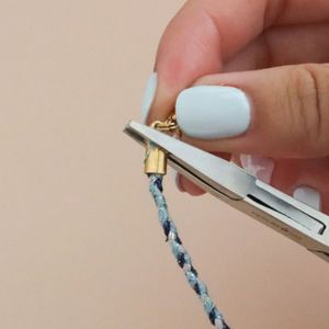

6. Utilizzate terminali adatti ai cordoncini
Un cordoncino tagliato netto e annodato rimane un cordoncino annodato. Un cordoncino infilato in un terminale diventa un gioiello finito.
Due tipi da conoscere:
  • I terminali da incollare: un punto di colla sul fondo, si infila il cordoncino e si lascia asciugare.
  • I terminali a pressione (a pinza): si ripiega il cordoncino su se stesso, quindi si chiudono le pinze con una pinza piatta.
Il consiglio giusto: misurate il diametro del vostro cordoncino prima dell’acquisto. La nostra guida «Quali terminali per quali cordoncini» fornisce le corrispondenze esatte, mentre la scheda «Come utilizzare un terminale di finitura» illustra la procedura passo dopo passo.

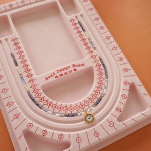

A volte, tutti gli elementi tecnici sono montati correttamente eppure il gioiello sembra ancora sbilanciato. Appoggiatelo su una superficie piana e osservatelo.
Su una collana, il pendente pende davvero al centro? Le perle sono distribuite simmetricamente? I ciondoli hanno la stessa distanza tra loro? Sugli orecchini, le due composizioni hanno esattamente la stessa lunghezza?
Per aiutarvi nella composizione delle collane, in particolare, potete avvalervi di un vassoio di assemblaggio.
