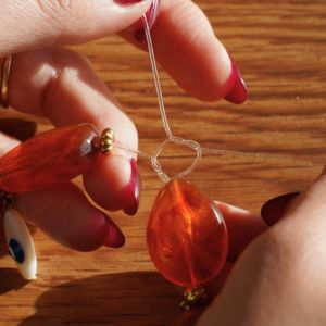

1. Chiudere un braccialetto elastico con un nodo chirurgico
È probabilmente la tecnica più semplice per chi è alle prime armi nella creazione di gioielli.
Il filo elastico permette di infilare direttamente il braccialetto al polso. Non è quindi necessario alcun sistema di apertura.
Una volta infilate tutte le perle, realizzate un nodo solido per filo elastico. Il nodo chirurgico è particolarmente adatto, poiché i suoi passaggi aggiuntivi limitano il rischio che i due fili scivolino l’uno contro l’altro.
Per completare il braccialetto:
  • Verificate la misura attorno al polso;
  • Incrocia le due estremità del filo;
  • Realizzate il nodo chirurgico;
  • Stringete gradualmente senza tirare bruscamente il filo elastico;
  • Se necessario, aggiungete una piccolissima quantità di colla compatibile con il filo;
  • Lasciate asciugare prima di tagliare la parte in eccesso.
Evitate di fare solo un nodo semplice. Rischia infatti di allentarsi più facilmente se l'elastico viene regolarmente tirato.
Per una finitura più discreta, potete poi nascondere il nodo del braccialetto in una perla con un foro sufficientemente largo oppure utilizzare un copri-perla adatto.

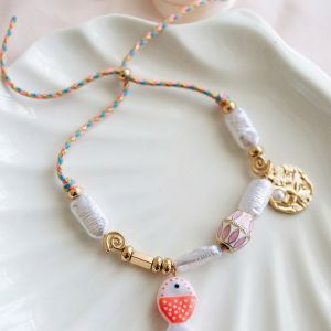

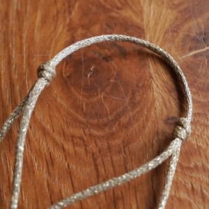

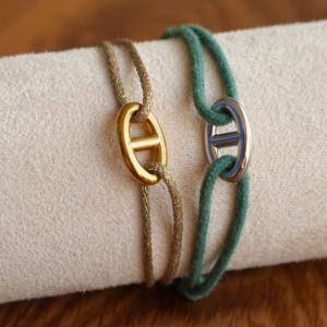

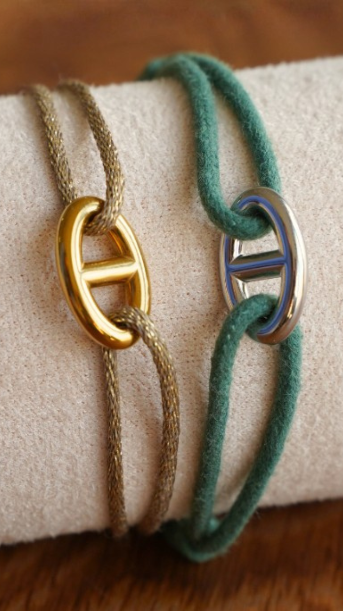

2. Realizzare una chiusura con nodi scorrevoli
Utilizzate cordoncino cerato, filo di poliestere, cordoncino di cotone o un filo specifico per il micro-macramè? Il nodo scorrevole è una soluzione particolarmente pratica.
Permette di creare un braccialetto regolabile che si allarga per infilare la mano e poi si stringe attorno al polso.
Un metodo comune consiste nell’incrociare le due estremità del cordoncino e poi formare un nodo scorrevole su ciascuna estremità. Ogni nodo può quindi scorrere sul cordoncino opposto.
Attenzione: questa tecnica è destinata soprattutto ai cordoncini.
noeud coulissantbracelet sans fermoir fermeture coulissante

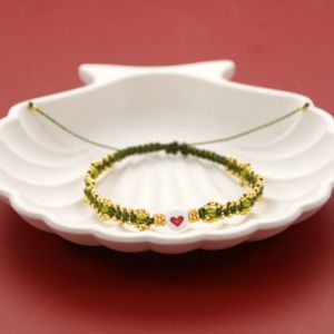

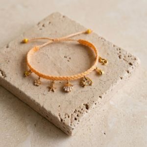

3. Realizzare una chiusura scorrevole in macramè
Per una finitura più curata, potete realizzare alcuni nodi piatti in macramè attorno alle due estremità del braccialetto.
In questo modo si ottiene una piccola parte scorrevole che funge direttamente da chiusura. Questo sistema è apprezzato per i braccialetti di fantasia, i gioielli bohémien e alcune creazioni con perle.
La chiusura scorrevole in macramè presenta diversi vantaggi: è regolabile, decorativa e non richiede l’uso di un moschettone.
Ricordatevi di lasciare una lunghezza sufficiente alle due estremità del braccialetto per poterlo aprire completamente. Potete anche aggiungere una piccola perla all’estremità di ciascun cordoncino. Conferisce una finitura più curata e facilita la manipolazione del braccialetto.
Questa tecnica può essere utilizzata anche per rifinire alcuni braccialetti intrecciati. Su un intreccio di perline Miyuki, ad esempio, è possibile aggiungere dei cordoncini alle estremità prima di realizzare la parte scorrevole.
bracelet fermeture coulissante en macramébracelet micro macramé

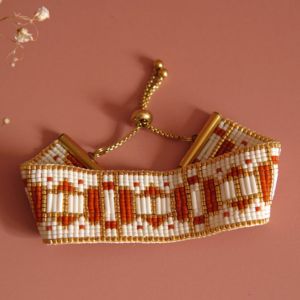

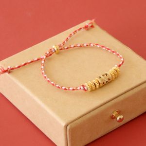

4. Realizzare un braccialetto di perline senza chiusura con una perlina fermacorda
Vi state chiedendo come realizzare un braccialetto di perline senza chiusura evitando di fare diversi nodi? A seconda del tipo di filo utilizzato, una perla di bloccaggio può rappresentare un’alternativa interessante.
Non si tratta di una semplice perla decorativa. Generalmente contiene un meccanismo interno che esercita una resistenza sul filo e permette di tenere insieme le due estremità del braccialetto, come in questo tutorial.
Il principio è semplice:
  • infilate le perle sul filo scelto;
  • Fate passare entrambe le estremità attraverso la perla fermacorda;
  • Regolate il braccialetto in base al vostro polso;
  • Lasciate una lunghezza sufficiente alle estremità per poter allungare il braccialetto;
  • Aggiungete eventualmente una perla o una finitura decorativa alle estremità dei fili.
La perla di bloccaggio scorrevole consente così di stringere o allungare il braccialetto senza utilizzare un moschettone.
Prima di optare per questa soluzione, verificate tuttavia la compatibilità tra il diametro del foro della perla di bloccaggio e quello del filo. Un filo troppo sottile potrebbe non essere trattenuto correttamente, mentre un cordoncino troppo spesso potrebbe non passare.
bracelet fermeture perle stoppeurbracelet fermeture perle stoppeurbracelet sans fermoir

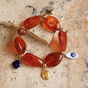

Come realizzare un braccialetto di perle senza chiusura?
Per realizzare un braccialetto di perle senza chiusura, iniziate scegliendo il tipo di montatura in base al risultato desiderato.
  • Per un braccialetto facile da indossare ogni giorno, il filo elastico rimane una delle soluzioni più semplici. Potete utilizzare perline di rocaille, perline di vetro, perline in resina, perline Heishi o anche perline in pietra naturale.
