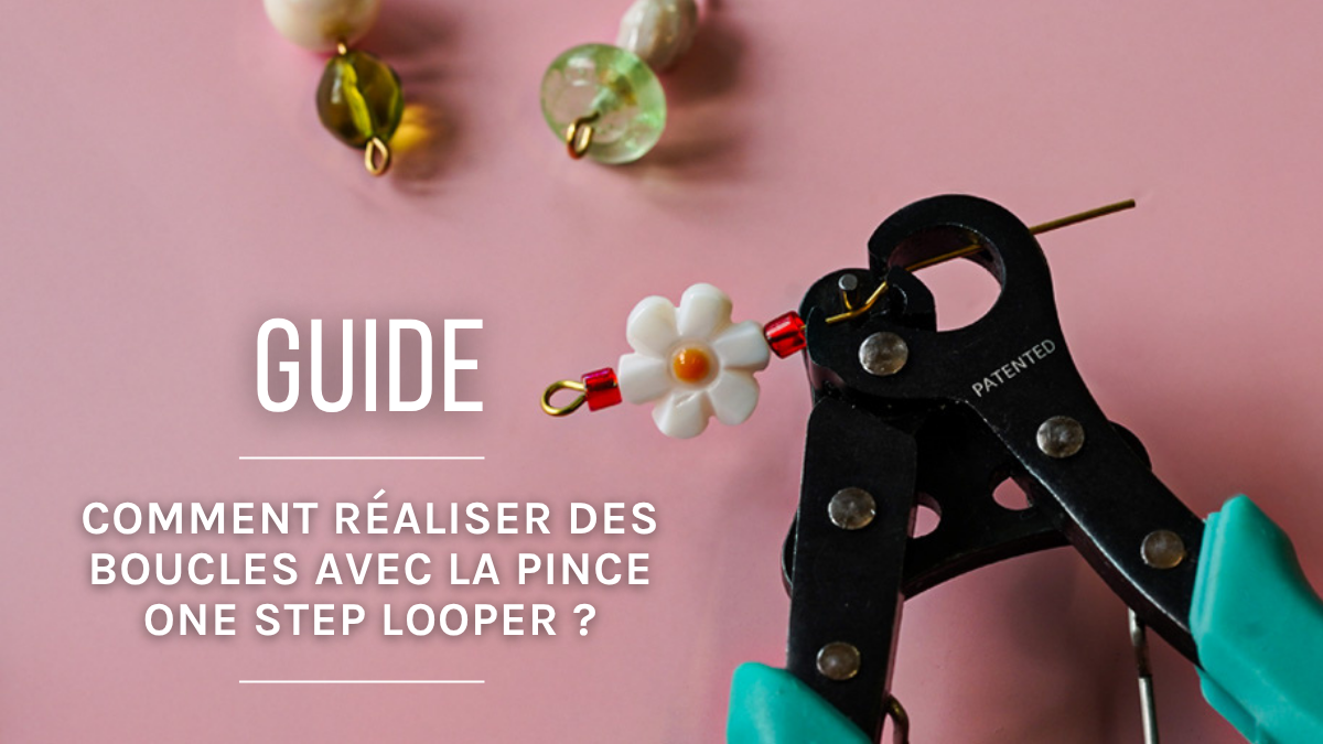

La pinza Looper (chiamata anche One Step Looper) è uno strumento per la creazione di gioielli che combina due funzioni in un’unica pinza:
  • taglia il filo o il perno alla lunghezza giusta;
  • forma l’anello, perfettamente rotondo e regolare.
A differenza del metodo tradizionale con la pinza a punte arrotondate, basta un solo gesto. Il risultato? Anelli identici uno all’altro, anche senza esperienza.
Funziona con perni a testa piatta, a testa pallina o decorativi, nonché con filo metallico da morbido a semiduro (ottone, rame, ecc.). Non è invece compatibile con metalli duri come l’acciaio inossidabile di grosso spessore.
Come utilizzare la pinza Looper, passo dopo passo

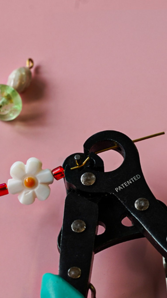

  1. Infilate la perla sul chiodino o sul filo, lasciando sporgere una lunghezza sufficiente di filo.
  2. Assicuratevi che la perla tocchi la pinza nel momento in cui posizionate il filo nella ganascia, da sinistra a destra.
  3. Chiudete la pinza con un unico movimento: taglierà l’eccesso e formerà il cappio contemporaneamente.
  4. Aprite delicatamente la pinza: il vostro anello è pronto, perfettamente rotondo.
