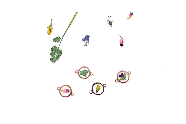

Come si inseriscono i fiori nella resina?La realizzazione di inclusioni di fiori o foglie nella resina richiede una certa preparazione preliminare. Se si scelgono piante appena raccolte, è necessario lasciarle asciugare per qualche giorno. Le piante dovranno essere appiattite, perché si tratta di un pezzo di 2 o 3 mm di spessore... L'ideale sarebbe prendere piccole piante della giusta dimensione e schiacciarle in un libro, ad esempio.
Per questo tutorial abbiamo utilizzato fiori secchi e pressati, quindi l'effetto sarà lo stesso.

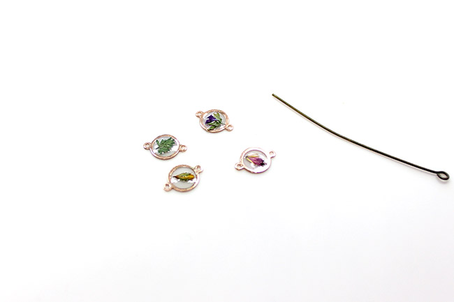

Lavorate direttamente su un tappetino di silicone per poter staccare le vostre creazioni in un secondo momento. Prendete il flacone di resina, strizzatelo delicatamente e versate qualche goccia in ogni distanziatore. Utilizzate un bastoncino per stendere la resina fino ai bordi dell'anello.
Posizionate le piante sulla resina nell'inserto. Coprite le piante con una seconda goccia di resina, spalmandola sui bordi metallici.

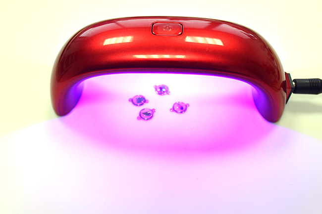

Posizionare la lampada UV LED sulle creazioni. Tenere premuto per 3 secondi per far funzionare la lampada per 60 secondi.
Se si preme una volta velocemente, la lampada funzionerà per 30 secondi. In questo caso, premere una seconda volta.
Rimuovere la lampada e attendere 2 minuti affinché i pezzi si raffreddino.

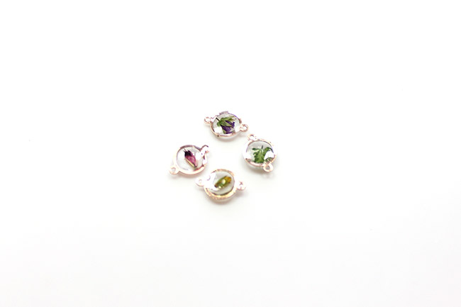

Girare i pezzi per aggiungere una goccia di resina su questo lato. Far funzionare nuovamente la lampada UV LED per 60 secondi...

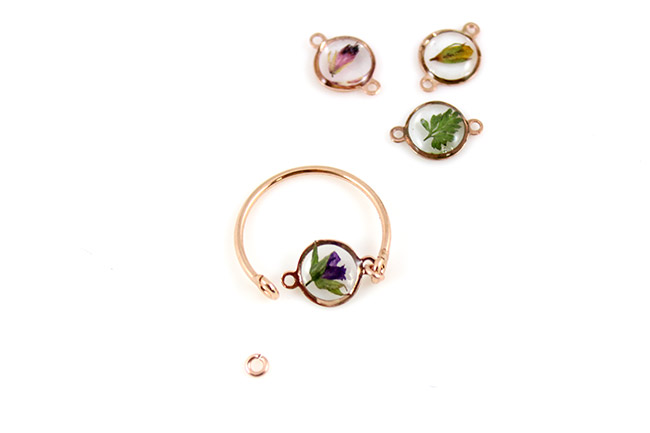

Sono necessari due piccoli anelli per collegare il distanziatore agli anelli dell'anello.
