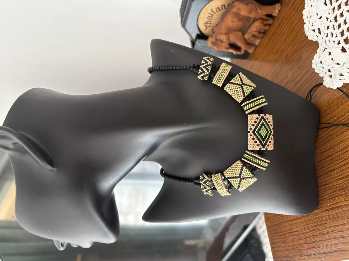

Da Tanya (pubblicato su : 12/02/2025 )
Tuto tresses bien expliqué, très accessible si on sait tisser peyote.
J ai pris beaucoup de plaisir à faire ce modèle, mais j ai réduis le nombre d éléments et j ai mis des perles noires 3mm à la place des dorées 6 mm
Par contre, j ai mis bien plus que 5h😂
