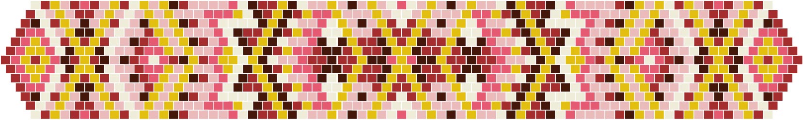

Passaggio 1:
Taglia circa 1 metro di filo e inizia a tessere il braccialetto dal centro, questo ti permetterà di non dover più guardare il diagramma per tessere la seconda parte del bracciale. Puoi aiutare te stesso con un Quick Start Peyote . Se non conosci la tessitura di Peyote, ti invitiamo a iniziare con questo tutorial " Braccialetto di perline con paia di Miyuki Delicas Pair " e a seguire i nostri fogli informativi sulla tessitura di perline .
Bracelet Miyuki embouts tissage Peyote 13 rangs schéma
Passaggio 2:
Una volta che il braccialetto è tessuto, appendi la trama alla fine come segue:
Inizia fissando le 3 sfere centrali. Passare l'ago attraverso la parte incassata della punta e di nuovo nel tallone sullo stesso lato di dove esce il filo. Attaccare il tallone della punta su entrambi i lati e le altre perle solo sul lato a contatto con la punta.

Passaggio 3:
Dopo aver fissato le 3 sfere centrali, attaccare le perline a una delle diagonali della punta, quindi tornare sull'altro lato e applicare l'altra parte. È necessario stringere il filo ogni volta, ma fare attenzione a non romperlo.
Passaggio 4:
Incolla il filo nella trama e ripeti l'altra estremità del braccialetto. Attacca il moschettone con un anello. Tagliare la catena di estensione in modo che non sia troppo lunga e fissarla alla fibbia. Aggiungi una nappa alla fine o mantieni la goccia dorata della catena.

Da Gaelle (27/03/2026 11:06:01)
super tuto mais peut etre refaire le schema avec les numeros de rang et les lettres pour les couleurs comme dans les autres tuto. ca serait plus facile. merci
Il nostro esperto Margaux ti risponde (11/05/2026 12:45:49)
Bonjour Gaelle, le schéma avec les lettres sur les couleurs a été ajouté au tutoriel. Vous pouvez le retrouver en cliquant sur le bouton "Télécharger le schéma". Je vous remercie.
Da Mcdowell (17/11/2024 12:14:18)
Votre modèle fait 14 cms et mon poignet 17cmsalors comment faire ?
Il nostro esperto Tiffanie J. ti risponde (19/11/2024 10:47:26)
Bonjour, vous pouvez répéter une partie du schéma.
