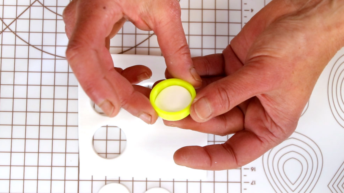

Prendete del Fimo bianco e stendetelo con un rullo.

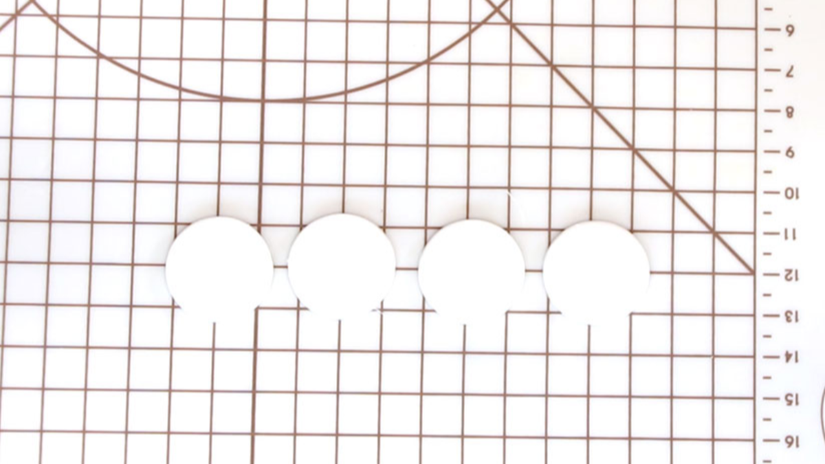

Mettere l'impasto nella macchina Imperial al quarto passo. Ritagliare 2 pezzi di orecchini con taglierini rotondi.
Tappa 3
Orecchini in polimero e resina con fiori di ortensia essiccati : Tappa 3
Cuocete i vostri tondi in un forno a 120 gradi per 30 minuti.

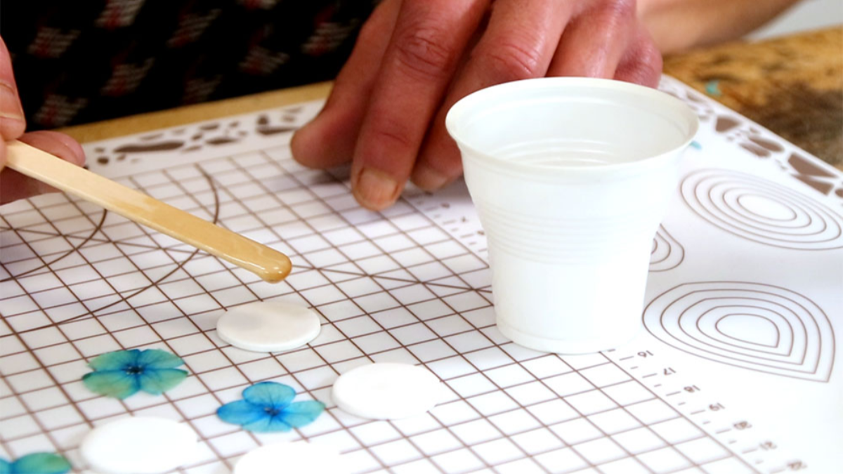

Preparate la vostra miscela di resina con i due componenti usando due parti di resina per una parte di indurente. Mescolare bene e trasferire in un altro contenitore. Aspettare che le bolle scompaiano, questo richiede dieci minuti.

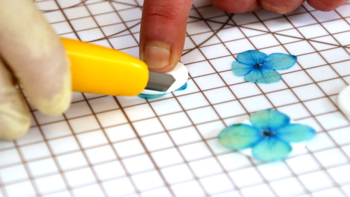

Mettete i vostri fiori sui cerchi e poi tagliate l'eccesso con la vostra lama.

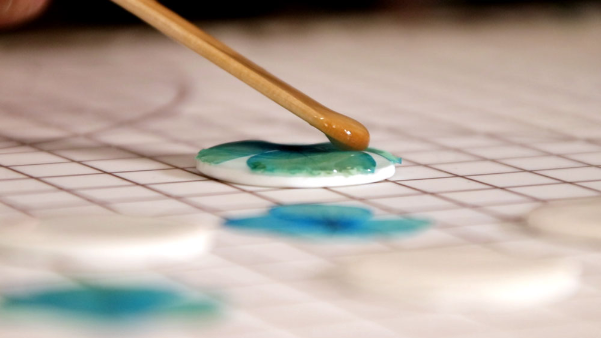

Coprite il vostro tondo senza fiori con un leggero strato di resina.

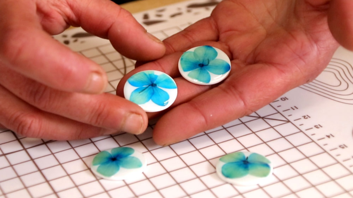

Ora mettete il fiore sul tondo sulla resina, premete con un bastone per far salire l'aria intrappolata sotto.

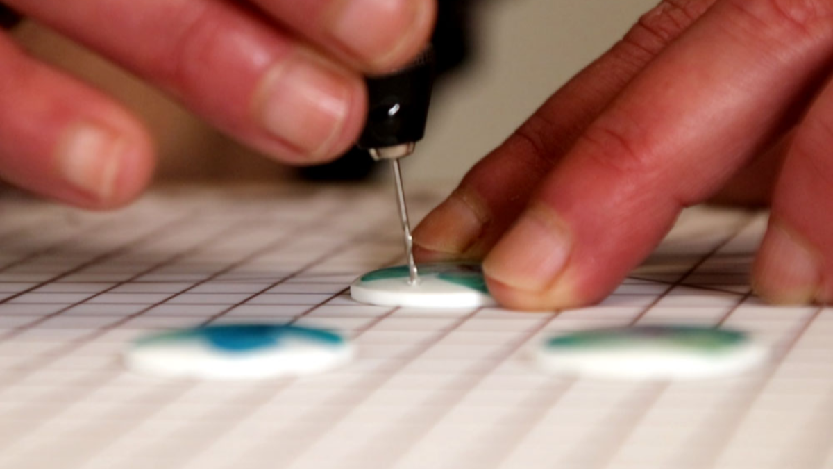

Fate un foro nei vostri tondi con un mandrino a mano o un trapano dremel.
